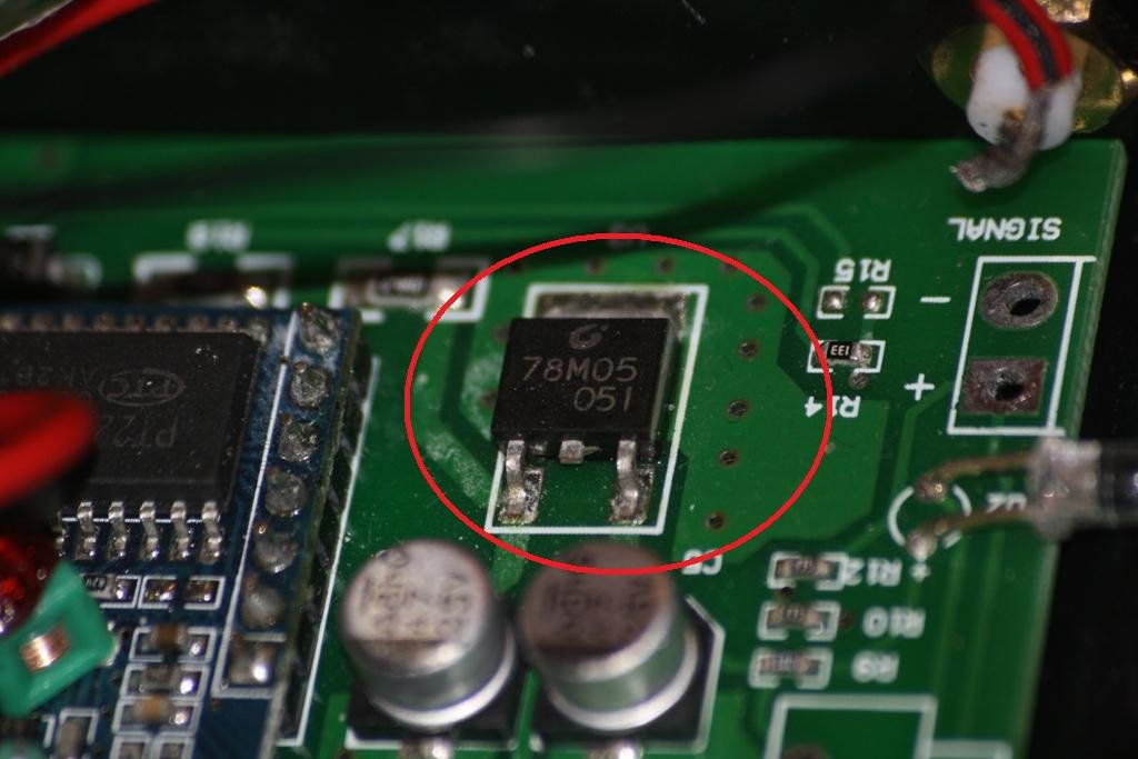

(#) mechanika hozzászólása Dec 27, 2011 /
Az alábbi képen lévő alkatrész meghibásodására gyanakszom. Nem vagyok jártas az elektronikában, de ha jól gondolom ez egy feszültségszabályozó IC. A kérdésem az lenne, hogyan tudom megállapítani, hogy meghibásodott-e? (Ha meghibásodott ez alkalmas-e a felváltására?.:fesszab
(Egy legalapabb multiméter áll a rendelkezésemre.)

(#) blackdog válasza mechanika hozzászólására (») Dec 27, 2011 /
Ha 2-3 láb között jön az 5V feszültség és terhelés hatására sem esik le akkor jó az IC.
Ha 1-2 között nincs táp fesz. akkor máshol van a hiba.
Amúgy amit linkeltél az jó lehet.

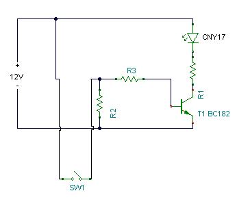

(#) enree hozzászólása Dec 28, 2011 /
Tudna valaki segíteni, hogy a csatolt képen levő kapcsolásban milyen értékű ellenállásokat használjak?
A kapcsoló egy reed-cső és messze (20m) van.
Egy CNY17-es optót kell meghajtania. Találomra kipróbáltam így; R1-R3 = 1K, R2 = 3K3, az asztalon működik, de nem tudom a hosszú kábel miatt nem lesz e érzékeny...
