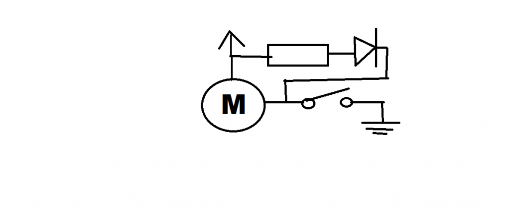

Van egy 12 Voltos 4 centis brushless ventilátorom. 36V feszültségről szeretném jártatni alacsony sebességen ezért kiszámoltam, hogy 660 ohm kell vele sorosan. Kipróbáltam és az a probléma, hogy nem indul el magától. Mikor bekapcsolom 6V a feszültség ami nem elég az induláshoz. Ha elindítom beáll 8,2 Voltra ami tökéletes. Hogyan lehetne indításkor egy pillanatig nagyobb feszültséget (maximum 12V) adni a ventilátornak, hogy elinduljon? Ebben szeretném kérni a segítségetek.
(#) reloop válasza Leadtek hozzászólására (») Máj 31, 2012 / 1
Szia! A 660 ohm -mal párhuzamosan köss egy soros RC tagot, mely álljon egy 10-100 ohm ellenállásból és egy 1000µF-os nagyságrendű elkóból. A kondenzátor feltöltődéséig így nagyobb áramot kap a motor. Pontos értéket nem tudok mondani, de a logika talán követhető és ki tudod kísérletezni.
(#) Leadtek válasza reloop hozzászólására (») Máj 31, 2012 /
Működik, tökéletes! 1000µF 50 ohm és egyből indul. Köszönöm a villámgyors segítséget!

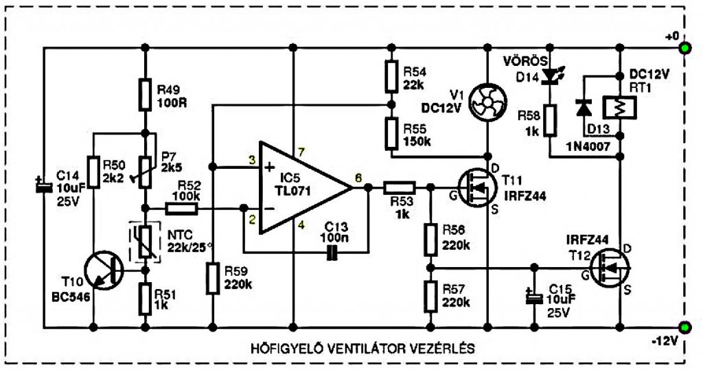

(#) pjg hozzászólása Máj 31, 2012 /
Azt szeretném megkérdezni, hogy ez a kapcsolás működne e 741 erősítővel és FET helyett tranzisztorral? (ezek vannak itthon több marékkal.)

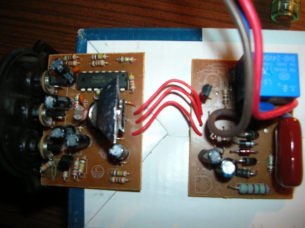

(#) kareszka1984 hozzászólása Jún 1, 2012 /
Helo!
A képen látható mozgásérzékelő 3 piros vezetékét lehet-e helyettesíteni egy kb 4 méteres ugyanijen keresztmetszetű 3 eres vezetékkel?

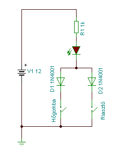

(#) jdani hozzászólása Jún 1, 2012 /
Hali. Lenne egy kezdő kérdésem. Van a motoromon a hűtő ventilátor. Kötöttem rá egy LEDet, ha bekapcsol a hűtés, kivilágítson a műszerfalon a piros LED, hogy baj van. Ma beszereltem egy riasztót, amihez van egy visszajelző LED. A problémám, hogy ezt a visszajelző LEDet ugyanarra a LEDre szeretném kötni, ami a ventilátor hűtés visszajelzésére is szolgál. Diódás megoldásra gondoltam, próbálgattam is, de nem vagyok benne biztos hogy jó-e lenne. Hozzá-e rajzolná valaki a rajzhoz, hogyan kössem?

(#) proli007 válasza jdani hozzászólására (») Jún 1, 2012 /
Egy diódás VAGY kapu megoldja a gondot. Feltétele, hogy a riasztó is testet kapcsoljon, mint a hőgomba.
üdv! proli007
(#) proli007 válasza pjg hozzászólására (») Jún 1, 2012 / 1
Inkább ezt a kapcsolást építsd meg. Ha a védelmi relére nincs szükség, akkor lehet a ventilátor meghajtását tranzisztorral is meghajtani. Ha 741-et használsz, akkor a tranyó bázisával sorba még egy Led diódát is köss be, mert a 741 nem képes a GND-tápra "lemenni".
üdv! proli007
