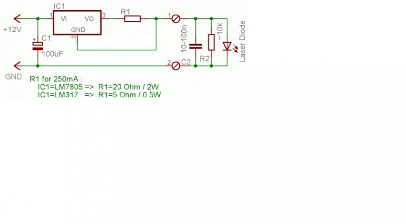

(#) Szabi1 hozzászólása Aug 7, 2012 /
Üdv. Szóval van egy 10ohm 10w-os ellenállásom és 10 ohm 2w ellenállásom ha sorba kötöm hány wattnak felel meg? Egyébként egy LM7805-höz kell R1-nek Bővebben: Link

(#) proli007 válasza Szabi1 hozzászólására (») Aug 7, 2012 / 1
Egyszerűen is lehet gondolkodni. Soros kapcsolásnál az mind két ellenálláson ugyanaz az áram folyik át. Ha a 2W-os ellenálláson akkora áram folyik, ami 2W hőt termel, akkor a 10W-os ellenálláson is 2W hő képződik, hiszen ugyan az az áram folyik rajta és ugyan akkora az ellenállások értéke.. Vagy is így egy 20ohm-os 4W terhelhetőségű ellenállásod lesz.
üdv! proli007
