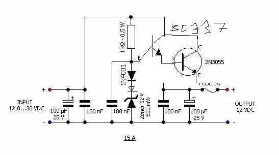

(#) moltam válasza speed008 hozzászólására (») Aug 8, 2012 /
Ez szerintem pont jó is lesz. 7812 nek 14,6V kell minimum.

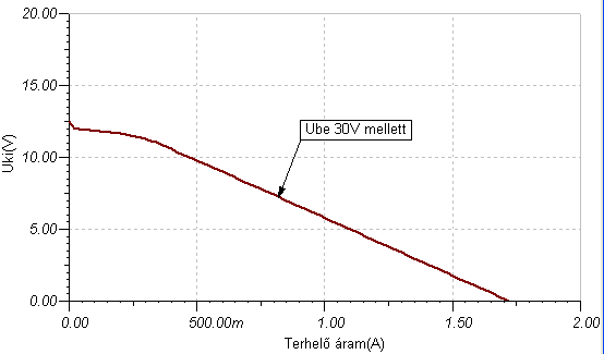

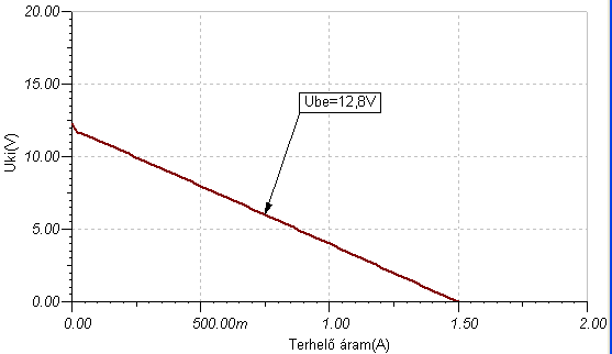

(#) proli007 válasza moltam hozzászólására (») Aug 8, 2012 /
Ez nem kapcsolás, hanem "nokedli". Ha a 2N3055 bétája végtelen nagy lenne, akkor még lehetne valaki. Az 5A-es bizti a kimeneten egy vicc.. Leszimuláltam hogy lásd.

(#) moltam válasza proli007 hozzászólására (») Aug 8, 2012 /
És így?

Gondolj bele.
- A 2N3055-nek 5A kollektoráram mellett, a bétája, kb. 20. Így a bázisárama, 5A/20=250mA.
- Ha a BC337-nek bétája 250mA kollektoráram mellett, kb. 100. Így a bázisárama 2,5mA.
- A 2,5mA hatására, az 1kohm bázisellenálláson 2,5V feszültség esik. Ehhez jön még hozzás a BC bázis-emitter feszültsége, ami kb. 650mV és a 2N bázis-emitter feszültsége, ami kb. 800mV.
- Ez összesen 2,5V+,65V+,8V=3,95V. Vagy is a bemenő feszültségnek, minimum 4V-al kellene nagyobbnak lenni, mint a kimenőnek. Vagy is Ubemin=16V.. (Amógy a két bázis-emitter miatt, a zénerrel két soros dióda kellene .
Kösz a magyarázatot. Logikus. A két soros dióda ott is van a rajzomon. (lehet kicsit halvány)
