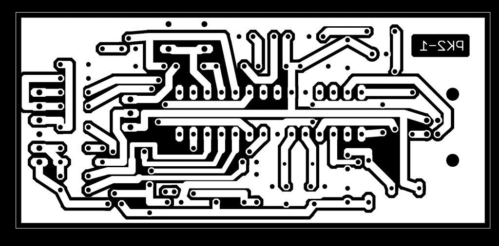

Köszi megtaláltam, nem lett az igazi. Eléggé szürkések lettek a fehér részek. Mit nem csinálok jól, mert sztem valamit én nézek be.
A pdf creatort is ráengedted ? Ha nem megy , küldd el emilben holnap megcsináltatom a fiammal és felteszem ide .. Eagle file nincs ? Abból sokkal egyszerűbben lehet invertálni..
A hozzászólás módosítva: Szept 23, 2012
A pdf creator is megvolt, de semmi változás. Sajnos nincs meg csak pdf-ben ezért szívok most én is vele. Akkor ide felteszem mert nem jön össze ez nekem. Köszönöm előre is a segítséget!
Itt egy negatív. Ahogy én csinálom: Pdf creatorral kinyomtatom png-be, Irfan wievvel a szinmélységet kettőre állítom (kép menü=> színmélység csőkketés), majd negatív készítés (kép menü => negatív-készítés).
Ha már másodszor állsz neki megcsinálni: - Miért nem lépsz egy szintet? A Szilva féle klón csak 5V -os kontrollerhez jó. Egy kicsivel bonyolultabb áramkörrel (Watt féle vagy a furatszerelt klón) nyithatnál nem 5V -os kontrollerek felé. - Ha mégis a Szilva féle klón mellett döntesz, akkor miért nem olvasod el az évek alatt felhalmozódott tapasztalatokat. A klón tökéletesen működik, ha minden rendben van az első élesztésnél. Ha a program nem indul el a kontrollerben azonnal az első feszültség alá helyezéskor, a FET -ek könnyen tönkremehetnek benne. Számtalanszor leírtam, hogy érdemes a FET -ek G és S elektródái közé 100k ellenállást tenni, hogy a statikusan oda kerülő töltést elvezesse, a FET -et lezárja. Ez a lezárás főleg a Vpp -t előállító FET -re érvényes, hiszen a drain körében csak egy induktivitás van. Ha nincs G -S ellenállás, a program valamiért nem indul el (a G -t meghajtó láb nagyimpedanciás marad), a mérések során elegendő töltés kerülhet a FET gate-jére, hogy kinyisson, azonnal tönkre is menjen. - Miért nem keresel a mellékletekben. A módosított terv lay állományát már jó régen feltöltöttem...
köbzoli: Ez csak tükrözve van de azért köszi.
![]() mps: Köszi a negatívot meg a leírást. Ezt a módszert megjegyzem magamnak mert sztem még jól jöhet kész nyákterveknél ![]() Hp41C: Azért csinálom meg újra a szilva féle klónt mert ahhoz adottak már az alkatrészeim. Eddig én a programozót csak arra használtam hogy az előre megírt programokat használva után építsem az általam kiválasztott kapcsolásokat. Már sokszor eldöntöttem hogy rendesen nekiállok foglalkozni a picekkel hogy ne csak addig tartson a tudásom hogy megtudok csinálni 1 futófényt vele vagy hogy villogtatok 1 ledet hanem komolyabb dolgokat is véghez tudjak vinni vele. Ehhez a célomhoz az elején meg sztem elég ez a klón és mivelhogy már másodszor építem meg tudom hogy tökéletesen működik és nagyon is megbízható. Az általad említett 100k-s ellenállást pedig már említette nekem valaki, lehet hogy pont te és meg is fogadtam és tökéletesen is működött a klón csak hát a tekercs melegedett 1 ideig de a későbbiekben sikerült orvosolni a problémát. Az újbóli utánépítésre pedig azért van szükség mert csípi a szememet az a gányolás amit az előző panelnél hoztam össze. Csúnya forrasztás, elfurt forrszemek, a panel oldala hullámos mint a Balaton, egyszóval nem 1 szép munka és ezért döntöttem amellett hogy újra nekifutok a dolognak. Egyébként köszi a tanácsokat. Lehet megépítem a watt félét is 1szer ha úgy lesz és "kinövöm" a szilvaféle klónt, de remélem akkor már lesz lehetőségem befektetni 1 gyári pickit2-be esetleg 3ba, bár lehet mire odajutok már lesz 4 is Ja és köszi a LAY fájlt ![]() Még egyszer köszönöm mindenkinek a segítséget A hozzászólás módosítva: Szept 24, 2012

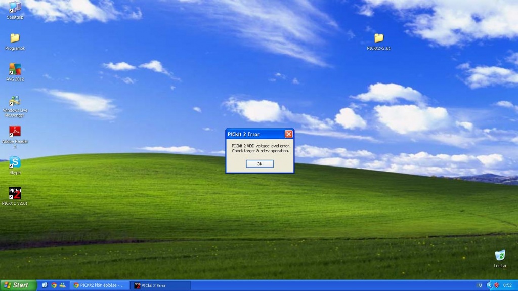

Szerettem volna használni a pickit2-met de valamiért ezt írja ki indításkor, szeretnék valami megoldást kérni tőletek. Előre is köszönöm! PéBé
Milyen PK2-d van? Egyébként a Vdd, vagy a Vpp áramkörökben lesz a hiba.

- Ha a PICKit2 programját úgy indítjuk el, hogy nincs csatlakoztatva a PICKit2 vagy nem találja meg, akkor a Vdd -t automatikusan 2.50V -ra állítja. Ha a klón a Szilva féle klón, akkor csak (névlegesen) 5.00 V -ot tud kiadni. A mérés nem felel meg a beállított értéknek, tehát jön a Vdd hiba. Állítsd a Vdd -t 5.00V -ra... - Ha más klón és / vagy a Vdd jól van beállítva, akkor túl nagy a terhelés a Vdd vonalon (rövidzár), vagy túl nagy a Vdd összes szűrőkapacitása. Ekkor áramkörön belüli programozáshoz külső tápfeszültséget lehet használni. - Ha nincs is rá csatlakoztatva a programozandó kontroller, akkor a Vdd visszamérés, a Vdd kapcsoló FET környékét kell leellenőrizni. Szilva féle klónban már találtunk IRFZ34 -et az IRF9Z34 helyett.

Üdv! Nekem is van egy Szilva klónom (is). Kipróbáltam, mindegy mennyire van állítva a Vdd nem ír semmilyen hibát a program, tehát az első lehetőség kilőve.
