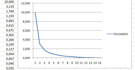

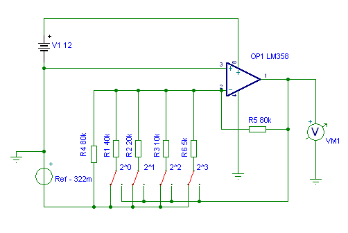

(#) proli007 válasza bernula hozzászólására (») Dec 22, 2012 /
Szerintem ha az R2R háló valamelyik tagját módosítod, akkor csak a lépcsők lesznek egyenetlenek. De egy exponenciális karakterisztikát, csak egy bizonyos tartományban lehet értelmezni. Ugyanis a görbe egyik vége a végtelent, míg másik a nullát közelíti meg aszimptotikusan. Számold ki, hogy 1:128 felbontásban, milyen értékeket kapsz.
De lerajzoltam, hogy szerintem miképpen lehet megoldani. Ez ugyan 4 bites, és 1-2-4-8-súlyozott ellenállás hálót igényel. Az ellenállásokat analóg kapcsolóval lehetne kapcsolni, és negatív referenciát kíván.
Én jobbat nem tudok kitalálni, de nem írtad, mik a követelmények a DA-val szemben és mire szeretnéd használni. (Gondolom más módszer is van, ami a szorzásra vezethető vissza.)
üdv! proli007

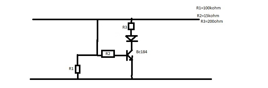

(#) jocka0012 hozzászólása Dec 23, 2012 /

(#) proli007 válasza jocka0012 hozzászólására (») Dec 23, 2012 /
A tápból folyik egyszer R1 és R2 felé áram.
- R1 áram IR1=Ut/R1.
- R2-re a bázis-emitter feszültséggel kevesebb jut, ami kb. 650mV. Így IR2=(Ut-Ube)/R2 ez az áram egyben a bázisáram is lesz.
- A kollektoráramot az R3 határozza meg. De a rájutó feszültséget ki kell számolni. Ami a tápfesznél, a Led-en eső feszültséggel, és a tranyó kollektor-emitter szaturációs feszültséggel kiesebb. UR3=Ut-Uled-Ube. ez után a kollektoráram azonos az R3-on átfolyó árammal. Ic=UR3/R3 (A tranyó szaturációs feszültségét, a bázisáram és a béta befolyásolja, adott kollektoráram mellett. Számítani nem igazán lehet, de adatlapból a közelítő értéke kiolvasható. Nagyot nem tévedsz, mert ha a tranyó nincs túlterhelve, akkor néhány 100mV értékű)
- A Bétát nem tudod számolni (csak ha mérnéd az áramokat és abból számolnád vissza) azt az adatlapból kel kinézni, a kollektoráram értékének megfelelően egy grafikonból. A lényeg, hogy Ib=Ic/béta. De ez a minimális bázisáramot adná meg, amire szüksége lesz a tranyónak. De hogy a tranyó szaturációs feszültsége (veszteségi feszültsége) minél kisebb legyen, a szükségesnél kb. 5-ször nagyobb bázisáramot használunk kapcsolóüzem esetén. Ez meg az.
üdv! proli007

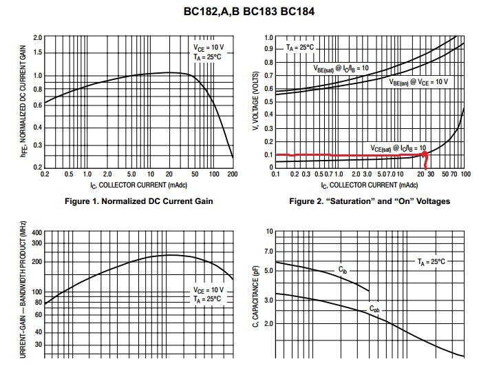

(#) jocka0012 válasza proli007 hozzászólására (») Dec 23, 2012 /
Köszönöm a választ ! Annyi lenne még , hogy ha a bázisáram 5x nagyobb az nem árt a lednek vagy csak annyi áramot vesz fel amennyire szüksége van?Illetve , becsatoltam grafikonokat bc 182-es tranzisztornak az adatlapjáról , mert felmerült bennem néhány kérdés.Az 1-es grafikonon kell úgy tudom a bétát olvasni(DC current gain) , de hogy lehet , hogy itt csak ilyen (0,2 , 0,3 .... 1,0) kicsi?Illetve a 2-es grafikonról lehet leolvasni a szaturációs feszültséget , ha igen akkor az a metszéspont vonatkozik erre a kapcsolásra , amit bejelöltem , ami 100mV , ahogy mondtad.
