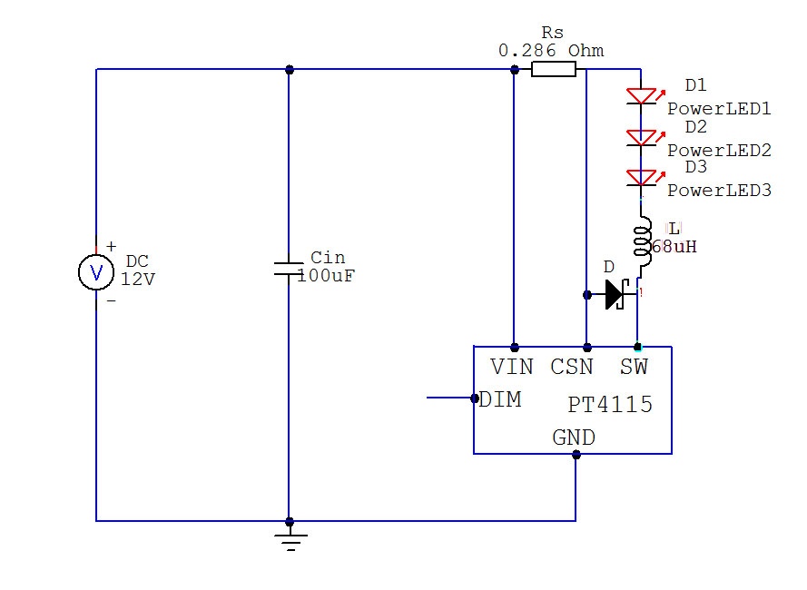

(#) Silious hozzászólása Dec 24, 2012 /
Fényképezőhöz ledes makró fény készítésébe kezdtem, kezdő vagyok így szükségem lenne a segítségre.
A ledek:
5db 1W-os power led
Nyitó feszöltség: : 3.2v-3.6v
Átfolyó áram : 350mA
Ezt az 5 ledet szeretném táplálni, egy 12V-os 1A-es adapterrel. Max 2-3 percet üzemelnének.
Kérdésem az lenne, hogy ehhez milyen elektronikát kell még építenem, hogy normálisan (makor fény, ne vibráljon) üzemeljen, a lehet legnagyobb fényerőn.
Esetleg egy kapcsolásban tudnátok segíteni?

(#) vtnagy válasza Silious hozzászólására (») Dec 24, 2012 /
Én is 1W-os LED-ekkel dolgozom jelenleg, és PT4115-ös kapcsolást használok. Elég kis helyre össze lehet szerelni, és elég tág intervallum között lehet neki a bemenő feszültséget megadni (természetesen a minimum feszültség a LED-ek számától függ). Van lehetőség fényerőszabályzásra is ezzel az IC-vel.
Szerintem próbáld ki Te is, én teljesen meg vagyok elégedve vele.
Adatlap
A 15. oldalon az alsó kapcsolási rajz 3 db 1W-os LED-hez van. 2 db-hoz az induktivitás értékét valószínűleg kell majd változtatni 68uH és 100 uH közöttire.
A bemenetnél a 4 db diódát elhagyhatod, ha egyenfeszültségről táplálod, és biztosan nem cseréled fel a polaritást
vtnagy
A hozzászólás módosítva: Dec 24, 2012

(#) Silious válasza vtnagy hozzászólására (») Dec 24, 2012 /
Köszi a választ!
Ezek alapján, összeraktam egy tervet, ahogy leírtad, lentebb mellékeltem is, ha jól értelmeztem.
Azonban lenne pár kérdésem (alapszinten értek az elektronikához)
1: A DIM oldalra mit kell kötni?
2: A "D" dióda az pontosan milyen legyen?
3: Ha 5 leddel dolgoznék, akkor elbírná az elektronika, az L tekercset mire kell akkor változtatni?
(#) mps válasza Silious hozzászólására (») Dec 24, 2012 /
Szia! Kicsit bele szólok. Nem jó a rajz, a dióda fordítva van, és nem a csn lábra hanem a vin re megy a katód.
A dim lábbal tudod ki-be kapcsolni, ha a feszültség 2,5-5V közt van akkor világít a leded, lehet vele fényerőt is szabályozni, de ez most nem kell.
350mA-ra 68-220uH tekercs kell (adatlap 12. oldal).
Az ellenállást a 0,1/I képlettel tudod kiszámolni (adatlap 11. oldal).
Az 5 db ledet nem tudod sorba kötni, kevés a 12V, ezért kell két ilyen áramkör, egyik két, másik három leddel.
Vagy legalább 20-21V táp.
Boldog karácsonyt!
