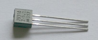

(#) zolek hozzászólása Jan 26, 2013 /
LM2931 regulatort szerintetek mivel lehet ne helyettesíteni

(#) granpa válasza zolek hozzászólására (») Jan 26, 2013 /
Attól függ: mekkora a bemeneti feszültséged, kell-e LDO-s, és milyen pontos 5V kell?

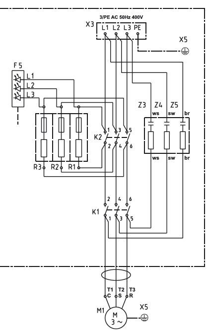

(#) blackdog hozzászólása Jan 26, 2013 /
A mellékelt rajzon egy motor indítás látható. Jól értelmezem a működését? Ami szerintem:
X3: a betáp; F5:fázisőr; K1,K2:kontaktorok; R1,2,3:lágyindításhoz ellenállások; Z3,4,5: hevenyészett fázisjavítás; M1 a motor
Szóval, ha a motornak indulnia kell akkor először K1 meghúz és R1,2,3 ellenállásokon keresztül kapja a motor a tápot. Majd kis idő múlva meghúz a K2 ezzel söntölve az R1,2,3 ellenállásokat így már 'direkbe' kapja a tápot a motor.
Z3,4,5 nem igazán világos mert azok állandóan rajta vannak a motoron. Én úgy gondolom valamiféle fázisjavítás lehet.
Mit gondoltok?
(#) kadarist válasza blackdog hozzászólására (») Jan 26, 2013 /
A Z-vel jelzett R-C elemek inkább szikraoltó-zavarszűrő szerepet töltenek be.
A hozzászólás módosítva: Jan 26, 2013
(#) blackdog válasza kadarist hozzászólására (») Jan 26, 2013 /
És ez mit jelent pontosan? Az eredeti leírásban ez van: Anti-interference capacitors
Ezzel sajnos nem tudtam mit kezdeni.
Azt jól látom, hogy a K1,2 nyitott állapotában ezek ott vannak a motor kapcsain és amikor a kontaktorok meghúnak akkor ezek is söntölve lesznek?
(#) kadarist válasza blackdog hozzászólására (») Jan 26, 2013 / 1
Mindent jól látsz, és az interferencia (elektromos) zavart jelent.
(#) Samus1989 válasza gyulank hozzászólására (») Jan 26, 2013 /
Mi a baj? hatalmas a kábelkavalkád az asztalom alatt, három elosztó van, hogy nagyjából külön lehessen mindent kapcsolni. Ezzel a megoldással, amit felvázoltam, egy elosztó kiesik. A tápok készen vannak, de nem igazán van kedvem szétkapni őket (mondjuk lényegesen egyszerűbb lenne, nem kellene semmit építeni. Akarok egy kis házat kreálni a kütyüknek, és ebbe akarok tenni egy a tápot.
Tehát akkor kell egy trafó, amiből 12V jön ki, és legalább 4A terhelhetőségű, a két utas egyenirányító, így lesz 2x12V DC feszültség, 7812 IC (vagy UA7812-ST), a 12V-ra, és 7809 IC a 9V-ra, és kész? Ennyire egyszerű lenne?
Akár, hogy nézem a soros RC tagokat akkor sem értem.
Azt tudom, hogy az interferencia elektromos zavart jelent. De egy mezei 3 fázisú motornál eddig nem láttam ilyen megoldást.
Mivel az RC tag sorba van a motorral miért áll mikor a kontaktorok nyitva vannak? A kondenzátorok reaktanciája akkora, hogy nem tud elindulni?
(#) pucuka válasza blackdog hozzászólására (») Jan 26, 2013 / 1
Azok nem sorban vannak a motorral, hanem párhuzamosan a két kapcsolóval. Az RC kör impedanciája olyan nagy, hogy a motor észre sem veszi, viszont a kapcsolók nyitásakor keletkező impulzus feszültség csúcsokat csillapítja.
Persze, hogy nem a motor zavarát csökkenti, mert annak nem nagyon van, hanem a kapcsolók zavarát csillapítja.
(#) blackdog válasza pucuka hozzászólására (») Jan 26, 2013 /
Igen látom, hogy a kontaktorokkal párhuzamosan van. De mikor ezek nyitva vannak akkor sorba van a motorral.
Ekkor elvileg nem mérek feszültséget a motor kapcsain. Valamit nem értek/nem fogok fel ezzel kapcsolatban

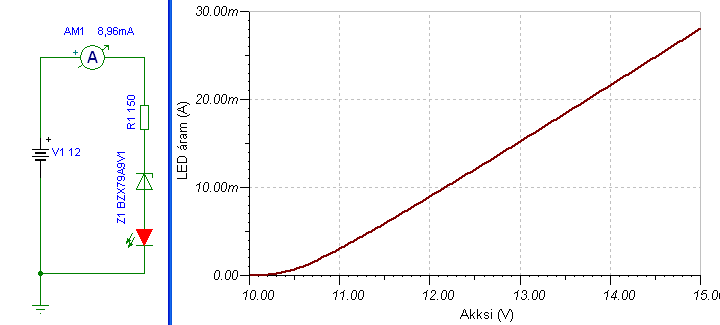

(#) fogó hozzászólása Jan 26, 2013 /
A segítségeteket szeretném kérni a képen látható az áramkör működésének megfejtésében. Az áramkör akkumulátor töltöttségét jelzi ki színes ledek kigyulladásával.
A kérdéseim:
- az áramkört egyszerűen kössem be párhuzamosan az akku által működtetett áramkörrel?
- a ledeken a rajzon írt feszültség esik, vagy ilyen feszültségű ledet kérjek a boltban?
- ha az akku feszültsége például 10,6V, akkor csak a narancs színű led világít?
- milyen Watt-értékű ellenállásokat érdemes használni?
Mekkora a motor ellenállása? Kb néhány ohm körüli, vagy alatti a motor teljesítményétől függően, a zavarszűrőben pedig biztos hogy 100 ohm nagyságrendűek.
Elnézést az értetlenkedésért.
Közben rajzolgattam és számolgattam. A váltakozó áram néha még összezavar. Főleg, ha három fázis és induktív a fogyasztó.
Most már értek mindent. Köszönöm kadarist és pucuka.
(#) zolek válasza granpa hozzászólására (») Jan 26, 2013 /
9V-ról lenne üzemelve , csak a rajzon ez van megadva és biztos akarok lenni benne hogy ha be helyettesítem a működésében nem lesz gubanc
9V-ról 5V-ot bármelyik stab.kocka tud (minek egy ilyen spéci LDO-s??), de nézd meg a PIC mennyire kényes a pontos 5V-ra (szerintem nem nagyon, de nézd meg az adatlapján), max. beraksz egy cénert még. Egy 78l05 is tud 100mA-t. Persze a szűrő tagokat szépen bele kell tenni (adatlap).

(#) proli007 válasza fogó hozzászólására (») Jan 26, 2013 /
- Ez egy egyszerű de nem korrekt kapcsolás. De párhuzamosan kellene kötni az aksira.
- Nem, a feszültség ami a Led hivatkozásával van felírva, azt jelentené, hogy attól a feszültségtől "felfelé" világítani fog az adott Led.
- Ha az akku feszültsége eléri, vagy meghaladja a 10,6V-ot, világítani fog a D1. (Ha szerencséd van.)
- Az ellenállásokra jutó teljesítményét mindig ki kellene számolni, és az alapján meghatározni hogy mekkora teljesítményű kell bele minimum. Mindig a leg rosszabb esetet kell számításban venni. Itt ez akkor van, amikor az aksi mondjuk 15V-ot eléri. Ekkor kell meghatározni az ellenállásra jutó feszültséget. Majd U^2/R alapján számolható a teljesítmény.
De ez a kapcsolás, nem sokat érő. Ugyan is, az, hogy hol fog a Led jelezni, az attól függ, hogy mekkora a zénerdióda, és a Led nyitófeszültségének összege. Innen kezd el majd világítani, és nő a fényerő, ahogy a feszültség emelkedik. (Természetesen ez után ahogy az ellenállás korlátozza az áramot. A Led nyitófeszültsége függ a színétől, de függhet egyedi példányától is. Tehát a jelzés kezdetének feszültsége annyi lesz épp amennyi. Valamint beállítani sem lehet, csak a zéner cseréjével. Határozott feszültségpontú jelzésre sem lehet számítani, valahol el kezd világítani, aztán nő ahogy nő a fényerő.
A Led fénye az Led áramától függ. Leszimuláltam számodra az első D1 dióda áramát. 1,5V-os Led és 9,1V-os zéner esetén. Nézd meg, szerinted melyik feszültségnél fog már világítani?
üdv! proli007
