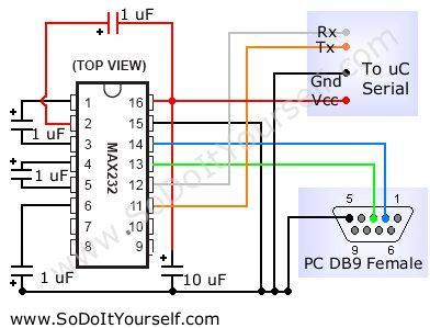

Rajz nincs hozzá csak link a kábelröl de semmi konkrét info nincs rolla programozoú de számomra semmi nem derül ki viszont egy másik totyikban van egy illető aki készitett hozzá valami programozót de nem válaszol pedig most irtam neki is. Nem gondoltam hogy ez ilyen bonyolult, a másik illető annyit mondott hogy kell egy max232 és com-portra tudom csatlakoztatni kapcsolás ami kell elvileg csak hirtelen nincs itthon ilyenem.

Köszönöm a segitséged müködik
(#) mps válasza Kovabe hozzászólására (») Márc 5, 2013 /
Akkor okosabbak lettünk. Tehát ott nem bemegy az 5V hanem kijön a maxnak. Sima ttl bemenet. Viszont a Te kábeledről csak a földet tudjuk, azt nem melyik a tx-rx. Pedig csak ezt a hármat kellene bekötnöd. (Már ha az a kábel ami neked van 5V-os és nem 3,3as)
Közben írtam az előzőt.
Hogy sikerült végül?
(#) Kovabe válasza mps hozzászólására (») Márc 5, 2013 /
Bocsi kicsit elvarázsolt a müködése. A programozomon tudom melyik micsoda mert azUSB FTDI 232 chip lábkiosztása stimmel igy tudom mi micsoda, a táv pedig szimulátorra is köthetö igy van több kivezetés is de nekem csak GND , TX és RX kellett. Lehet hogy tulbonyolitottam söt biztos csak az az igazság hogy nem akartam hazavágni semmit. Mégegyszer köszönöm.
