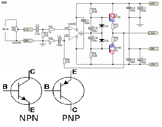

Sziasztok!!
Lent mellekeltem ennek a fejhallgatoerositonek a rajzat, es meletettem egy kepet is, aminek sikerut hogy osszezavarjon.
A kepen amit pirossal jeloltem, az Collertor, e amit kekkel az Emitter mindketton, ugye?
Tehat mindkettonek az emitteret a kimenetre kell kossem, es a kollektort a tapra.
Uj NTAKot probalok tervezni neki es ennel a resznel akadtam el, zavarodtam ossze.
(#) kadarist válasza Csongi_ hozzászólására (») Jún 21, 2013 /
A nyilas kivezetés lesz az emitter a PNP és az NPN tranzisztornál egyaránt.
(#) jani1987 válasza kadarist hozzászólására (») Jún 21, 2013 /
Ahol a nyíl, ott az emitter ahogy anno tanították.
(#) kadarist válasza jani1987 hozzászólására (») Jún 21, 2013 /
Köszönöm a megerősítést! Már csak azt kellene tudni, hogy melyik a kollektor és a bázis a két nyílnélküli közül
