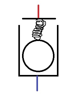

Régebben csináltam egy ilyesmit, már régen nincs meg, de leírom hogy az hogy működött. Adott egy kis rugó, a végén egy kis fémgömbbel. Ezt egy kis fém akármibe belelógatod. Nyugalmi állapotban a golyó nem ér hozzá a "akármi" falához, de ha megmozdul akkor hozzá verődik/ér. Gyerek fejjel csináltam anno, biztos lehet ilyet eredetiben készen kapni. Lerajzoltam paintben hogy jobban látható legyen mire gondoltam.

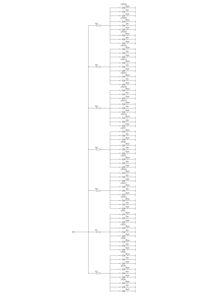

Felraktál egy kapcsolást, amivel több baj van. Az első gond, hogy egy tervezőprogram saját formátumában, amit nem mindenki tud megnézni. Jobb lenne az ilyesmit valamilyen képformátumban tenni. A másik bajom az, hogy sikerült ugyan importálni a .sch formátumot, de nekem egészen más látszik, mint amit leírtál.
A .brd formátum végleg kifogott rajtam.
Az eBay link alapján "absolute maximum" az a 60mA. Ezt az áramot én olvasatomban csak jól hűtött alkatrész, rövid impulzusként viseli el. Írtam valamit a 6 lábról itt. Ellenőrizted a lábak bekötését?
Amit én látok a .sch import után, mellékeltem. Az biztosan nem jó, mert több, ráadásul különböző színű LED van párhuzamosan kötve.

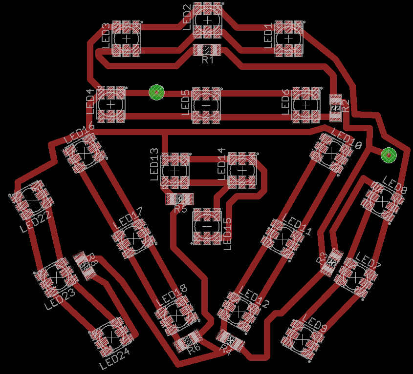

(#) Mdavid válasza nedudgi hozzászólására (») Jún 25, 2013 /
Anno mikor a kapcsolást rajzoltam, kértem segítséget az Eagle topicban, de annyi választ kaptam, hogy válasszak akármilyen 5050-es LED-et. Nos, én csak az RGB-t találtam meg. Mellékeltem a nyákrajzot.

(#) nedudgi válasza Mdavid hozzászólására (») Jún 25, 2013 /
Szerintem itt az ellenállással 3 darab párhuzamoson kötött alkatrész van sorbakötve.
Igen, már értem, köszönöm a segítséget!
(#) vladcepes válasza Hilo hozzászólására (») Jún 25, 2013 /
Szia! Köszönöm! Elméletileg egy kapcsolóként működik.(jó ötlet). Gondolkodtam hogy csinálok csipogós kapásjelzőt de este tavon csöndben elég idegesítő ha (van kapás) 10 percenként vinnyog. Régebb mi a biztosíték foglalatából csináltunk csengőt benne lógott egy anya és az kalimpált.( csöndben annak is van hangja) ,nos ezért akarnám inkább villogósra csinálni. Üdv!

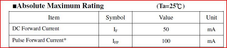

(#) mechanika válasza nedudgi hozzászólására (») Jún 25, 2013 /
„A program ugye nem tud 1:10 arány alá menni?”
De tud 1/10 alá menni. Ez miért fontos?
Íme a kapcsolás:

(#) nedudgi válasza mechanika hozzászólására (») Jún 25, 2013 /
Ugye ezt korrigálni fogod, és adsz egy kapcsolási rajzot a nyákterv helyett?
Azért fontos, mert abban az esetben túlhajtható a LED, ha az 1:10 arány alá megy a PWM jel, túlléped az adatlapban megadott maximális értéket.
Bocs, ezt tudtam hirtelen előkapni...
„a az 1:10 arány alá megy a PWM jel, túlléped az adatlapban megadott maximális értéket”
Ez nekem nem világos!???
Minél többet kérdezek, annál kevesebbet tudok...
1/10 kitöltés alatt, nem egyre kisebbnek kellene lennie a mért áramnak??
1:10 kitöltés esetén 1 időegység áram, 10 időegység szünet.
1:9 esetén 1 időegység áram, 9 időegység szünet. Nincs ideje a LEDnek kihűlni, a réteghőmérséklet egyre emelkedik, ellenállása lecsökken, még jobban nő az áram...
OK!
Köszönöm ez így világos, de ha jól értem az adatlapot akkor abban két maximum érték van megadva: egyik a folyamatos áramra vonatkozik, a másik pedig a max 1:10 kitöltés esetére és én az előbbi értéket vettem figyelembe.
Ezért lenne jó egy rajz, hogy mit csináltál, milyen értékű alkatrészekkel mit valósítottál meg...
Azóta próbálom módosítani a kapcsolási rajzot, de valamiért nem sikerült, akárhogy próbálom. Tudnál mutatni egy mintát, hogy hogyan kell ezeket összekötni?
(#) zoltan0801 válasza Mdavid hozzászólására (») Jún 25, 2013 / 1
Tegyük fel, hogy a bal felső lába az 1-es, a jobb felső a kettes láb, és így tovább. Tehát az 2. és a 3. továbbá a 4 és az 5. kösd össze. Így az 1-es és a 6 láb lesz a két kivezetés, és máris sorba van kötve a 3 darab LED. Mivel az adatlapját nem néztem, ezért nem tudom, pontosan hogy vannak elrendezve a ledek, és melyik az anód illetve a katód, ezt nézd meg te
