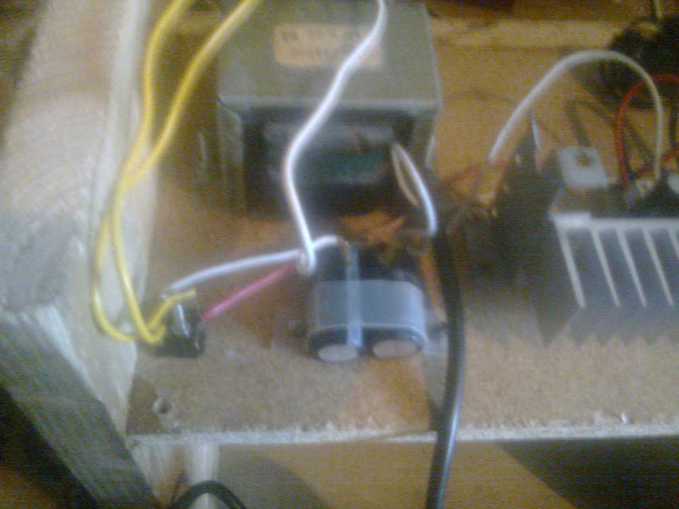

(#) jani1987 hozzászólása Jún 27, 2013 /
Az első lég szerelt tápegységem a viharban tönkrement erősítő újjáépítése után.

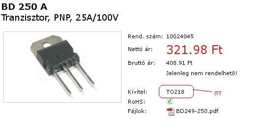

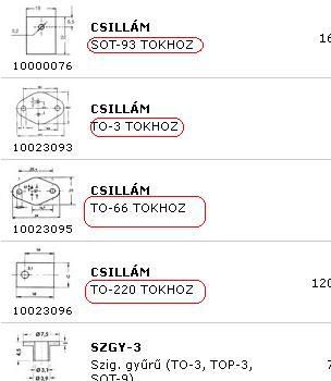

(#) Viktor0109 válasza mps hozzászólására (») Jún 27, 2013 /
Remélem nem baj ha tegezlek!
Egy erősítő tanyoirol lenne szó amik a következők:
BD250C,BD249C,BD243C,BD244C,BD140
Ezek lesznek hűtőbordára szerelve csak annyi hogy duplán azaz sztereo erősítő .
Szóval csak duplán rendelek mindenből.
És erről az oldalról Bővebben: Link szeretném megrendelni mert van pár cucc a kosarmban.

(#) mps válasza Viktor0109 hozzászólására (») Jún 28, 2013 /
Minden adat egyértelműen adott a helyes kiválasztáshoz. A mellékelt képeken bekarikáztam Neked pirossal, ezek alapján mindig kiválaszthatod.

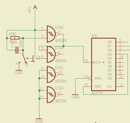

(#) resystance válasza uv142 hozzászólására (») Jún 28, 2013 /
(#) efraim válasza uv142 hozzászólására (») Jún 28, 2013 /
Igy működni fog

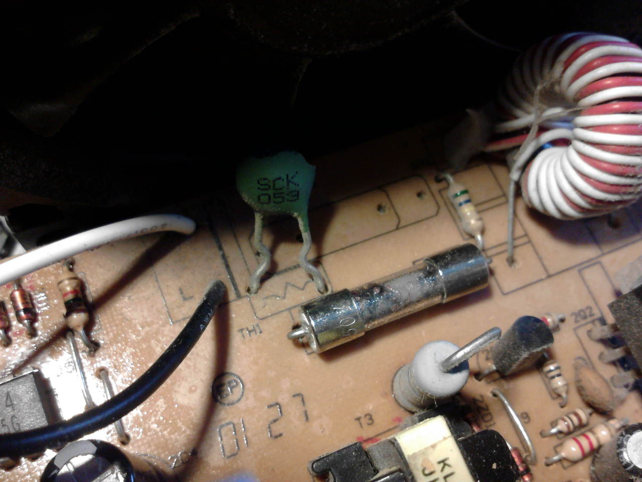

(#) jocka0012 hozzászólása Jún 29, 2013 /
Üdv!Az lenne a kérdésem , hogy a képen látható zöld színű alkatrész , ha jól tudom egy termisztor.Ez egy számítógépes tápegységben(ATX)található és az lenne a kérdésem , hogy helyettesíthető - e ezzel?:Bővebben: Link->ezt egy másik tápegységből szedtem ki.

(#) kadarist válasza jocka0012 hozzászólására (») Jún 29, 2013 /
Helyettesíthető, de a biztosíték kiégésének okát is meg kellene keresni, mert azt biztosan nem az NTC okozta.
