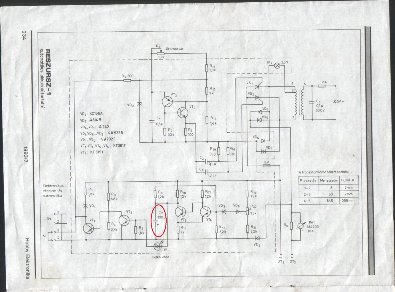

Üdvözletem mindenkinek!
Régi reszursz-1 típusú akksitöltőt szeretném újraéleszteni. Jóformán a trafója és a háza van meg.
Találtam hozzá kapcsolási rajzot, ám van köztük egy kis eltérés. A C2-vel jelölt kondenzátor bekötése a két képen fordítva van. Szerintem a második képen lévő a helyes, de nem szeretném tönkretenni az elektronikát ha mégsem.
(#) proli007 válasza tamas9702 hozzászólására (») Jún 26, 2013 /
Hello! Természetesen a második a jó, hiszen itt PNP tranyók vannak. üdv!

(#) tamas9702 válasza proli007 hozzászólására (») Jún 26, 2013 /
Köszönöm. Akkor jól gondoltam. Még egy kérdés: Az eredeti tirisztorokat (ky202) lehet-e helyettesíteni 2n6509g-vel? Mivel állítólag ez a töltő nem minden nyugati tirisztorral indul el.
Hello! Nem tudom honnan veszik, szerintem menni fog. üdv!
Rendben. Akkor majd azt építem bele. Köszönöm a segítséget.

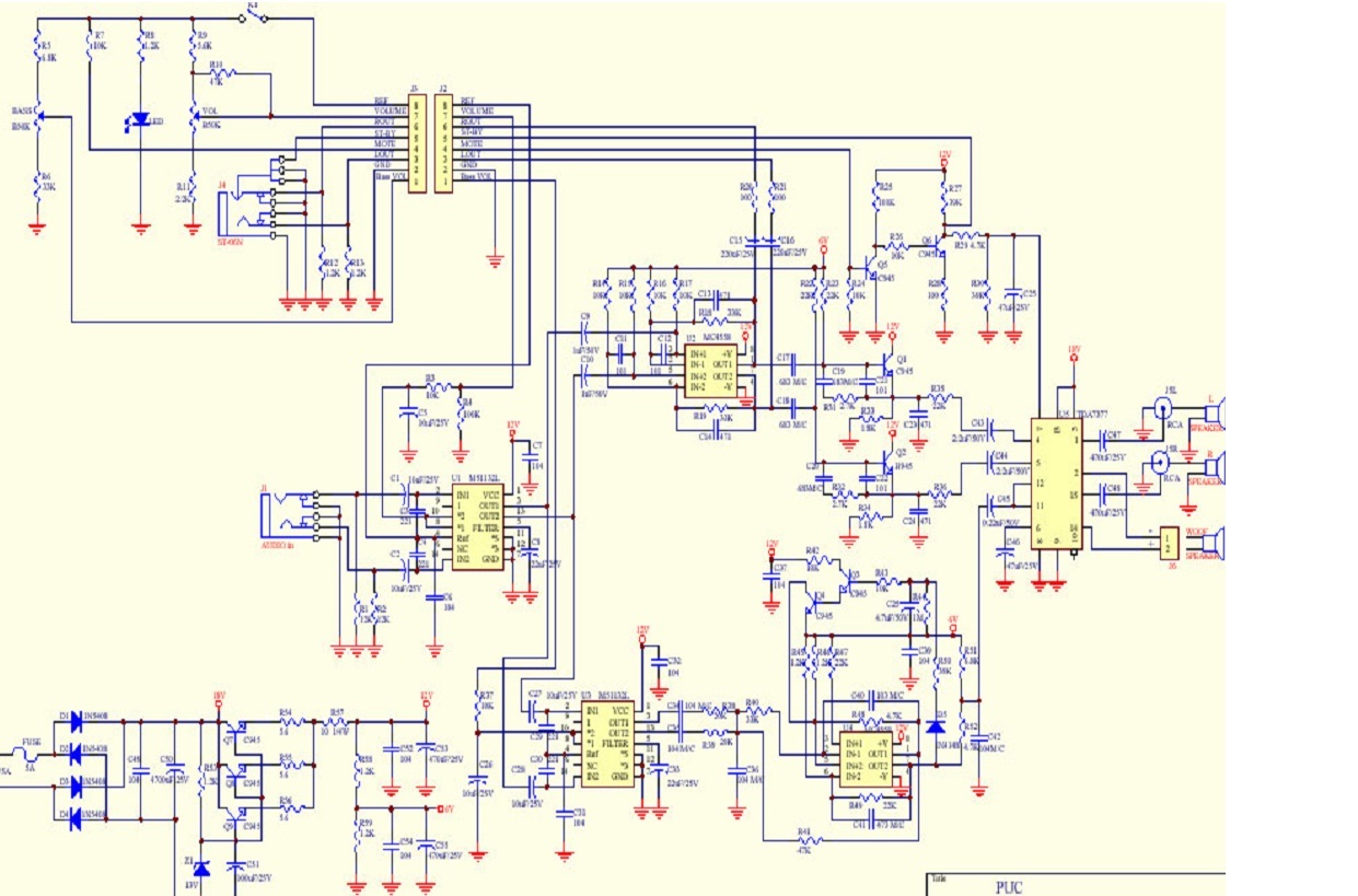

Üdv. Segítséget szeretnék kérni.
genius sw flat2.1 1250 es rendszerem vezetékes távja a csatlakozó törésgátlója mellett kontakthibás lett, ezért kénytelen voltam szétszedni az egészet. (kép1)
Az érdekelne, hogyan lehetne kiiktatni a távkapcsolót (sajnos a bekapcsoló gomb is azon van, így most nem tudom használni) ugyanis nem jegyeztem meg melyik vezeték melyik lábhoz volt forrasztva.
A gyári kapcsolási rajz 2. kép
(#) kadarist válasza matuzsalem hozzászólására (») Jún 27, 2013 /
Az ST-BY vezetékkel lehet bekapcsolni.

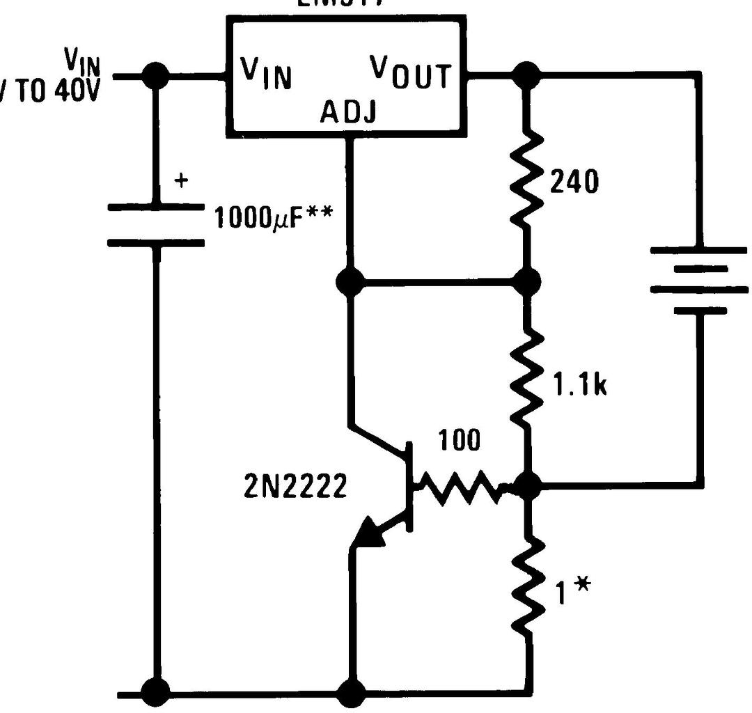

(#) golem hozzászólása Jún 27, 2013 /
Megcsináltam a képen lévő kapcsolást de ahova az akkut kéne kötni csak 1,2 voltot mérek.
Ha rárakom az akkut akkor meg az akku feszültségét mutatja.
hogyan tudnám meg nézni hogy működik-e?

(#) proli007 válasza golem hozzászólására (») Jún 27, 2013 /
Hello! Üresjáratban is kellene feszültséget adjon. Vagy az 1* (1ohm) szakadt, vagy a 240ohm. Vagy a tranyó zárlatos. Vedd ki a tranyót, és meglátod mi van. üdv!
(#) golem válasza proli007 hozzászólására (») Jún 27, 2013 /
1* 1 ohm os ellenálás nincs benne
(#) kadarist válasza golem hozzászólására (») Jún 27, 2013 /
Ez jó!
Szerinted az alkatrészek csak dísznek vannak egy áramkörben?
Köszönöm jó lett.
Tranyónak mi szerepe van az áram körben?
Az korlátozza az áramot az 1ohm segítségével.
