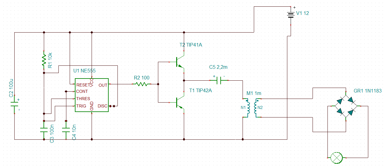

Sziasztok! Ennél a kapcsolásnál mi nem stimmelhet?

Hello! Mondjuk a T1 kollektor-emittere fordítva van. üdv!

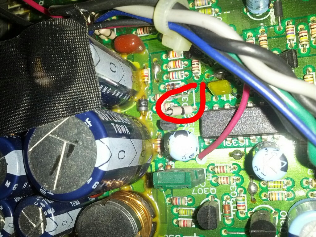

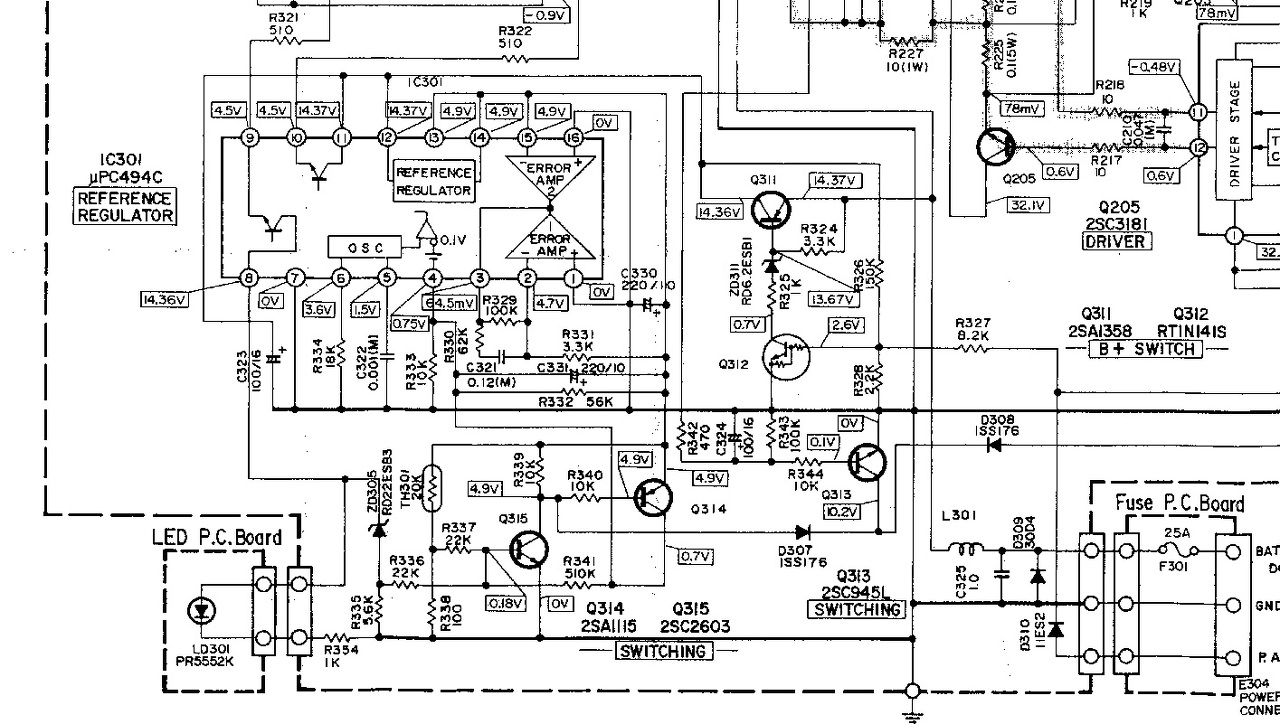

Sziasztok! Adott egy autós erősítő tápja, ami nem működik.(zárlat után)
Én ezeket az értékeket mértem a lábakon:
1:0v
2:1,24v
3:1,31v
4:0,18v
5:0,76v
6:0,20v
7:0v
8:11,63v
9:0v
10:0v
11:11,62v
12:11,62v
13:1,37v
14:1,37v
15:1,37v
16:0v
Ebből lehet következtetni hogy az ic (upc494c) hibás lenne?
Köszi ha valaki ránéz!
(#) kadarist válasza adamka199 hozzászólására (») Nov 6, 2013 /
Hol volt a zárlat elkövetve?

(#) adamka199 válasza proli007 hozzászólására (») Nov 6, 2013 /
A led pc boardra esett egy kb 12-30volt feszültség. ld301 bal alsó sarok. Kis állapotjelző led.
Tranzisztorokat jónak véltem mérni.
A hozzászólás módosítva: Nov 6, 2013
(#) kadarist válasza adamka199 hozzászólására (») Nov 6, 2013 / 1
Ellenőrizd a ZD305-öt és még a 494 is áldozatul eshetett.

(#) adamka199 válasza kadarist hozzászólására (») Nov 6, 2013 /
zd305-ön zárlatot mérek, de a panelon még található 2 ilyen. Azok is szintén zárlatosak.
Ilyen alkatrészt még nem is láttam.
Kiforrasztva kell megmérni, úgy, mint ahogyan egy diódát szokás. Biztosan azt az alkatrészt karikáztad be?
Most sajnos sietek, később úgy vizsgálom ahogy írtad, és ellenőrzöm az alkatrészt. Este írok az eredményről.
(#) efraim válasza adamka199 hozzászólására (») Nov 6, 2013 /
Ha jól látom, akkor "denotes zero resistance" vagyis 0 Ohmos ellenállat. Arra szolgál, hogy átlépj vele egy útban levő vezetéket.
