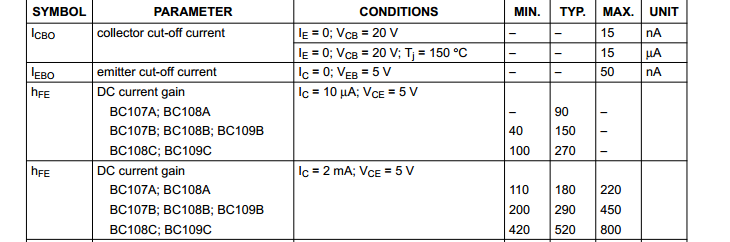

12v-os tápfeszültségre és hát a kollektor áramot nem tudom. egy ledet szeretnék vezérleni vele. a katalógusban egyébként 100mA-van.Ez a maximális értéket jelenti amit a kollektor elvisel?
(#) proli007 válasza enmate95 hozzászólására (») Nov 6, 2013 /
Hello! A BC109 adatlapja, lévén hogy régi tranyóról van szó, nem túl bőbeszédű de..
- A 100mA a tranyó maximális kollektorárama, de egy mezei Led-nek inkább 20mA dukál.
- Az adatlap azt mondja, hogy 2mA mellett a béta (Hfe) 420 körül van. 20mA-nél ez kevesebb lesz, de legyen az egyszerűség kedvéért 400. Ib=Ic/béta=20mA/400=50uA Ez lesz a minimum bázisáram.
- A tápfesz 12V. A tranyó bázis-emitter nyitófeszültsége kb. 600..650mV. Ezt le kell vonni a tápból, mert annyi jut a bázisellenállásra. URb=Ut-Ube=12V-0,6V=11,4V. A bázisellenálláson akkora áramnak kel folyni, mint ami a bázisba szükséges. Vagy is Rb=URb/Ib=11,4V/50uA=228kohm.
- De mint mondtam, a minimális bázisáram helyett számoljunk 2..3-szor nagyobb értékkel. Legyen Ib=150uA. Ehhez tartozó ellenállás, Rb=11,4V/150uA=76kohm. Ehhez legközelebbi szabványos érték, a 75k. De ha 51k vagy 47k értéket választunk, azzal sem tévedünk, mert növeljük a szükséges bázisáram értékét.
- Akkor már számoljuk ki, a Led ellenállását, vagy is a kollektor ellenállást is. Ha a Led piros, annak nyitófeszültsége kb. 1,5V. Ezt le kell vonni a tápból, és megkapjuk a kollektor ellenállásra jutó feszültséget. (A tranyó maradék kollektor-emitter feszültségét elhanyagoljuk.) URc=Ut-Uled=12V-1,5V=10,5V. Tudjuk hogy 20mA lenne a Led árama, így Rc=URc/Ic=10,5V/20mA=525ohm. Ha 510ohm-ot választunk, nagyot megint nem tévedünk.
- Nos ennyi a kapcsolás. A kollektorban az 510ohm, és a Led. A bázisban meg a 75k a táp és a bázis között. Ha a tranyónk bétája nem vacak, folyni fog a 20mA áram. De le is szimuláljuk.. LÁtható, hogy a tranyó úgy kinyitott, hogy a maradék kollektor-emitter feszültsége 123mV. A bázis-emitter meg kicsit több, a számítottnál. üdv!

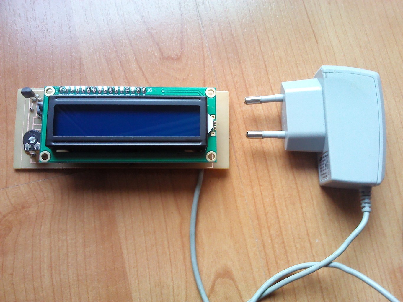

Sziasztok! Mi a neve annak a valaminek amit a két panel közé szoktak rakni (valami távtartó)? Teszek egy képet és biztos gondoljátok hogy mit szeretnék. kép Elektronika boltban kapható? Ha nem akkor hol szoktátok venni? Választ előre is köszönöm.
(#) speedbump válasza vladcepes hozzászólására (») Nov 7, 2013 /
Távtartónak hívják. A hestore-ban is tudsz venni csak írd be a keresőbe, hogy távtartó.

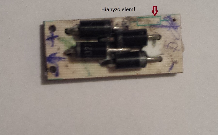

Sziasztok van egy fénytömlőm, aminek tönkre ment a tápja Bővebben: Link de egy alkatrész megsemmisült, aki tudja hogy mi hiányzik kérem segítsen, előre is köszönöm
