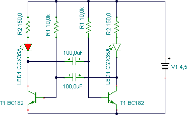

(#) szaky27 hozzászólása Máj 10, 2008 /
Ezt a kapcs rajzot átlehet alakítani úgy, hogy ne felváltva villogjanak a ledek hanem egyszerre?
Mint a bicikli lámpánál.
(#) Norberto válasza szaky27 hozzászólására (») Máj 10, 2008 /
Nem. Csak olyan formában, hogy az egyik tranzisztor helyére egy erősebbet raksz be, és a hozzá tartozó egy LED helyett több LED-et kapcsolsz párhuzamosan.

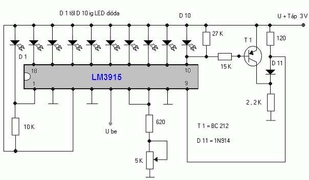

(#) idavid hozzászólása Máj 11, 2008 /
hali

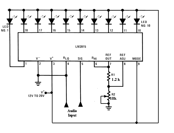

szeretnék egy egyszerű kivez.jelzőt építeni, találtam is egy kapcsolást, amelyet működőképesnek nyilvánítottak. (LM3915-el)...elolvastam az adatlapot, és aszerint ha a 9es lábat V+-ra kötöm (3as láb), mint az ábrán, akkor ugye bar mód lesz - ez kell nekem, hogy olasmi hatást árjek el, hogy fel le mozognak a ledek, és nem csak egy világít, igaz? (az egy világít az meg a dot mód gondolom én)
12-20V az ajánlott V+, tehát a számítógép 12 voltja pont jó...de a ledek is ezt a tápot kapják meg? szóval pl. nem ég ki az első led, ha csak az világít? illetve ha akarom szabályozni a fényerőt, akkor elég az 1es láb és az első led közé egy 10K-s potit kötni?

illetve azt kihagytam, hogy ez a kapcsolás működne-e LM3914-el is? különbözik valamiben a két IC?
(#) Pulyka válasza idavid hozzászólására (») Máj 11, 2008 /
Én megépítettem már ezt a kapcsolást,és nekem müködik
Igaz a 9-es láb,és a föld közé egy kapcsolót javasoltak beépíteni,mert ezzel lehet váltani a "bar" és a "dot" módot!
de én nem tudtam váltani,ha zártam azt a részt,ha nyitottam,nekem igyis-ugyis,az összes led világított,és igy üzemelt kivezérlésjelzőként,bár én nem tapasztaltam,valami túl nagy érzékenységet,én inkább az alábbi kapcsolás melett döntöttem,és nekem ez jobban is tetszik!(csatolva)
(mellesleg ezt is megépítettem,most ezt használom)
köszi
Tomi

(#) idavid válasza Pulyka hozzászólására (») Máj 11, 2008 /
azt olvastam valahol, hogy kell egy 2.2 vagy egy 10 uFes kondi az 1es láb és az első led közé, ha ezek között 6-7 centinél hosszabb vezetősáv/vezeték van, és ezzel lehet elekrülni a folyamtos világítást.
de azt mondod, hogy nem elég érzékeny? mert akkor megépítem azt ak apcsolást, amit te raktál fel, de még mindig nem értem, hogy akkor most a ledeknél az az U+ Táp 3V az mit is jelent? illetve itt az U-be az audiojel, jól értelemzem?
(#) fureszk válasza idavid hozzászólására (») Máj 11, 2008 /
U+ Táp 3V jelentése az, hogy oda kell kötni a 3V-os tápot.
Igen, az Ube a hangbemenet (esetedben, de nem mindenki kivezérlésjelzőt épít belőle!).
(#) idavid válasza fureszk hozzászólására (») Máj 11, 2008 /
de 3 volt nem kevés ennek az IC-nek? mert az IC V+-a is erre van kötve...olvastam pár helyen, hogy 3 voltról alig akar működni az IC, ezért gondoltam, hogy akkor a számítógép 12 voltos tápjára kötöm. bár az meg sok a ledeknek....
jobb lenne, ha a PC 5 voltjára kötném?
(#) Kovidivi válasza idavid hozzászólására (») Máj 11, 2008 /
Ha az adatlapban lévő kapcsolást építed meg, akkor biztosan nem fogsz szívni a kivez.jelzővel. nekem is ez működik, és szeritem elég érzékeny (én egy 10kohmos potival szabályzom a jelet, és pont az összes led világít, mikor a hangkártyán a legnagyobb jel jön le!)
A tápról: ha nem a tranzisztoros kapcsolást építed meg, hanem az adatlapban ajánlottat, akkor szinte mindegy, hogy 5V-ot, vagy 12V-ot kap az IC, mert mint már mondtuk, áramgenerátoros az IC felépítése! így bármekkora feszültség esetén max.20mA fog a ledeken átfolyni, akármennyi led is világít egyszerre!
