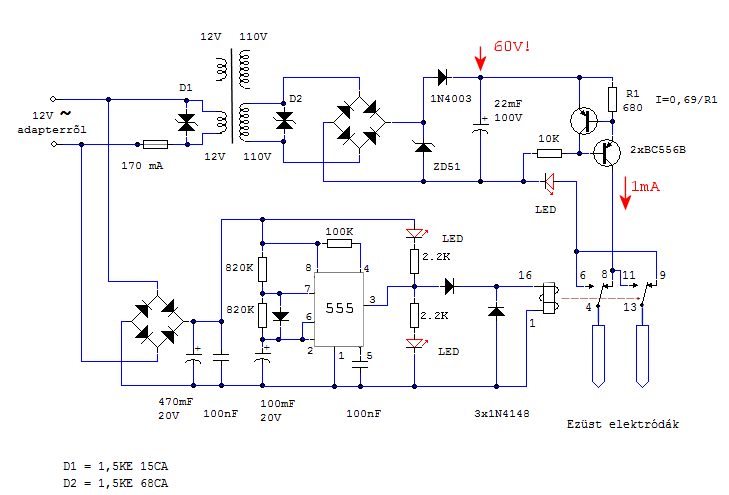

Sziasztok, megépítettem nagy nehezen a mellékelt kapcsolást, de úgy tűnik valamiért nem úgy működik, ahogy kellene. A polaritás-váltásokat szépen megcsinálja (tehát az 555-ös időzítő része és a relé kiválóan működik), azonban a két elektródán mért áram értéke durván többszöröse a tervben szereplő 1mA-nek (átlagban 20-25 mA).
Mi lehet a megoldás a problémára, hogyan (melyik alkatrész változtatásával) csökkenthető az áram a kívánt 1mA-es értékre, vagy legalább a közelébe? Már próbálkoztam az R1-es jelölésű ellenállás növelésével, de nem sikerült mérhető változást (csökkenést) elérnem...
Köszönöm szépen a segítségeteket előre is!

(#) nedudgi válasza szamfpj hozzászólására (») Jan 4, 2014 /
Elsőre: a rajzon nem látszik, hogy a ZD51 diódával sorba lenne kötve valami áramkorlátozó ellenállás. A D2 szerepét sem igazán értem.
(#) reloop válasza szamfpj hozzászólására (») Jan 4, 2014 /
Szia! Ha R1 változtatására nem reagál akkor hibás valamelyik tranzisztor, vagy nem helyesen építetted meg.
(#) szamfpj válasza nedudgi hozzászólására (») Jan 4, 2014 /
Szia,
a diódához az a "mese" tartozik, hogy tranziens szupresszorként elvileg stabilizálja az egyenetlenségeket a feszültség terén 68 volton, a másik pedig 15 voltra maximalizálja a bemenő értéket. Ezek értékre rendben is vannak...
(#) bandi777 válasza szamfpj hozzászólására (») Jan 4, 2014 /
Szerintem túl kicsi az áramgenerátorban a 10k-s ellenállás. A bc556b adatlapjából én kb. 300-as Hfe-t néztem ki így gyorsan. Ezek szerint a bázisáramnak 1mA/300-nak kéne lennie. Ráhagyással mondjuk
legyen 10uA. Ohm törvény pedig megmondja, hogy 60V-ra nekünk itt 6Mohm kell. És keresünk pl. az E24 sorban egy szimpatikus értéket, mondjuk 5M6, vagy 6M2.
Sok sikert és jó munkát!

(#) reloop válasza bandi777 hozzászólására (») Jan 4, 2014 /
Szia! A pozitívabb BC556 vígan kisöntöli azt a 6mA-t. Naponta van ilyen áramgenerátor a kezemben, a rajzban nem látok hibát.

(#) proli007 válasza bandi777 hozzászólására (») Jan 4, 2014 /
Hello! A 10kohm valóban feleslegesen kicsi, a 60V táp mellett. De nem is 6Mohm-ra van szükség. Mert nem vetted figyelembe, hogy a "felesleges bázisáramot, a másik tranyó kollektora elszívja. Tehát ez nem lenne akadálya a jó működésnek.. üdv!

(#) bandi777 válasza proli007 hozzászólására (») Jan 4, 2014 /
Egyetértek veled. Viszont a 10k az szerintem ágyúval lőtt veréb. Elméletben működnie kéne, viszont gyakorlatban mégsem így van, felvetettem, nekem egy próbát megérne.
Eddig még hibátlan az áramgenerátor. A valóságban is BC556-tal van szerelve? Ennek teljesen rendben kéne így lenni.

(#) szamfpj válasza reloop hozzászólására (») Jan 4, 2014 /
Igen. (Bár kínomban kipróbáltam BC212-vel is (csak ez a PNP típus volt itthon a fiókban), de annál is 30-32 mA lett a végeredmény).
