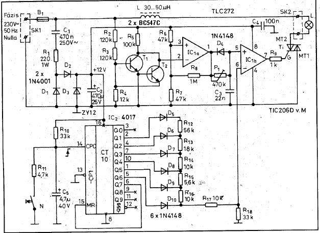

(#) moltam hozzászólása Feb 6, 2014 /
Helosztok.
A mellékelt kapcsolással lenne gondom. Csak az egyik (pozitív) félperiódust adja ki az izzónak. Mi lehet a probléma? Halott a triak? G-MT1 között 70 Ohm mérhető. Amúgy izzót szépen szabályoz, poti van rá kötve jelenleg, de majd pic lesz. Kefés motort kéne szabályoznia, úgyhogy nem túl jó dolog, hogy csak a fele szinusz megy ki.

(#) proli007 válasza moltam hozzászólására (») Feb 7, 2014 /
Hello! Két hiba lehet. Vagy nincs mind két félperiódusban gyújtóimpulzus, vagy a triac nem gyújt be. Egy triac gyújtóimpulzus igénye más a pozitív és negatív anódfeszültség esetén. előfordulhat,hogy az 1kohm még egyik félperiódust be tudja gyújtani, másikat már nem. Amúgy negatív gyújtóimpulzusra általában érzékenyebb a Triac. Itt meg pozitív van. üdv!

(#) moltam válasza proli007 hozzászólására (») Feb 7, 2014 /
Köszönöm a választ. Az 1k t csökkentettem 600 ohmra mert egyáltalán nem gyújtott még a pozitív félhullámban sem. MAC 8 amperes triak van benne tic helyett, lehet hogy érzéketlenebb. Legfeljebb berakok még egy MOC optotriakot. Rá fogok mérni szkóppal a gate re, de szerintem impulzus az megvan.

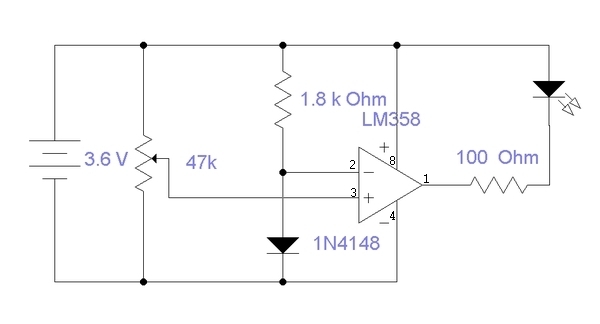

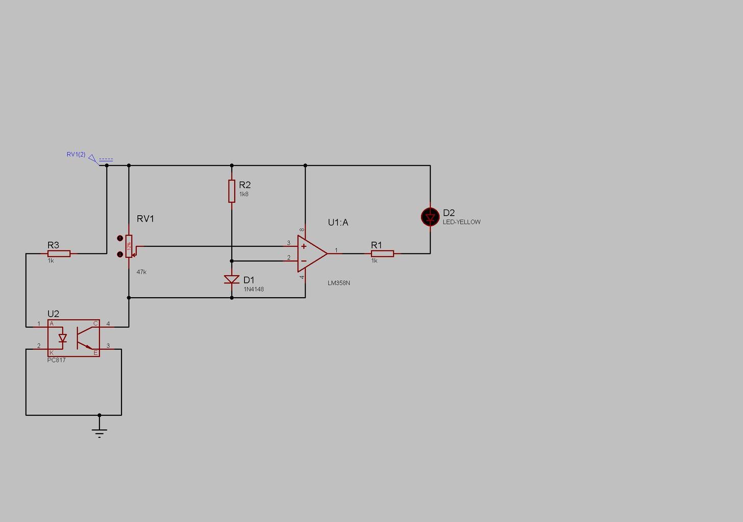

Az elsö képenlévö kapcsolást szeretném megépiteni.De nem szeretném hogy állandó feszültség alatt legyen. Jó ugy ahogy a másik képen egy optoval adom neki a feszültséget? Vagy kell valami plussz az optonak? Az eredeti kapcsolás és hogy mi ez itt található. Köszi
Ja és én nekem 9.6V-nál jelezne.
A hozzászólás módosítva: Feb 7, 2014

(#) morgo válasza dudzsi hozzászólására (») Feb 8, 2014 /
Az optocsatolót nem nagyon értem, azt is vezérelni kell valamivel. Ha viszont teszel mellé egy kapcsolót, akkor azt megteheted optocsatoló nélkül is. A 9,6V-ból azt gondolom, hogy 3 cellás pakkhoz akarod használni. Ez esetben az 1k8 ellenállást cseréld nagyobbra, pl. 6k8 - 10k-ra, a 4148 helyett tegyél bele 5V körüli zenert, de a diódához képest fordított polaritással, vagyis az anód kapcsolódjon a GND-re. A led előtétje is 680 Ohm - 1k legyen.
