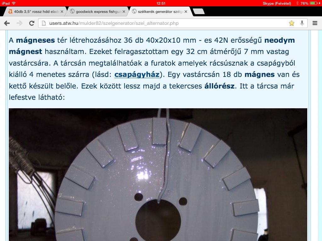

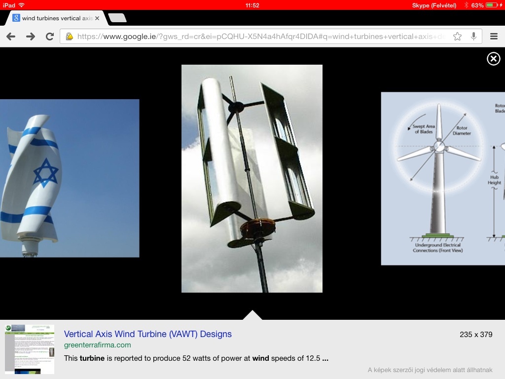

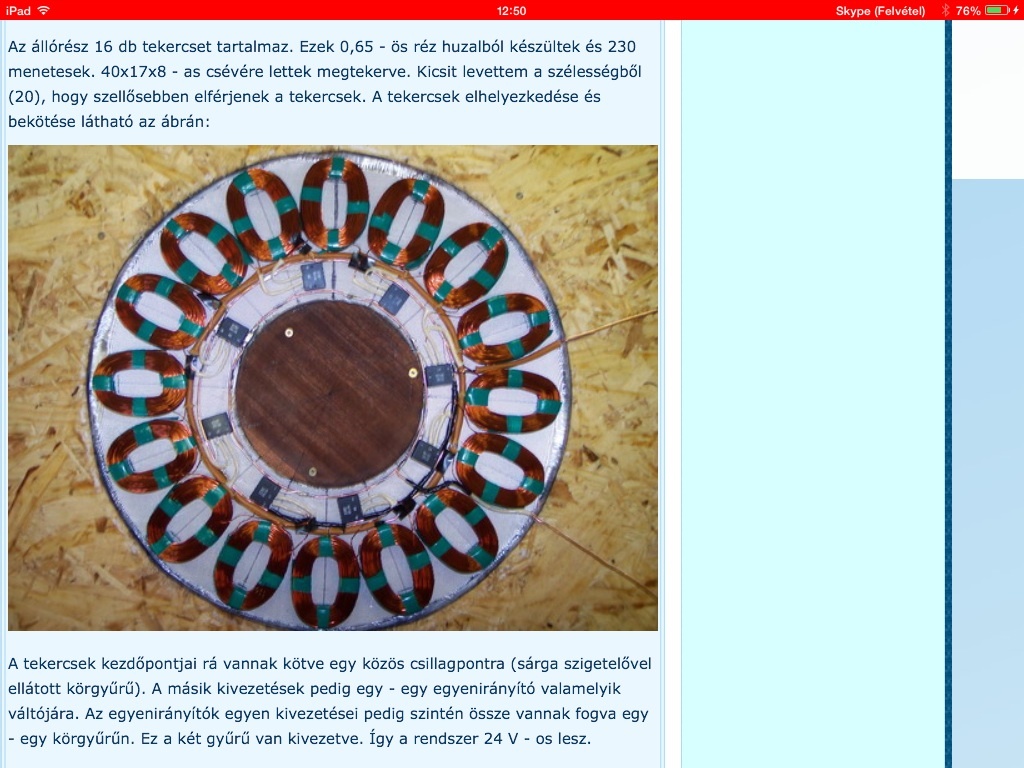

Egy szélgenerátort szeretnék építeni,találtam is leírást a neten.
A kérdésem az lenne ha megduplázom a tekercsek és a mágnesek számát,mekkora fordulaton
adná le a 28v-ot.

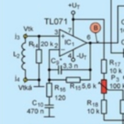

A kérdésem az lenne , hogy a csatolt áramkörben a tekercs két kivezetésén 0 V -ot mérek. Jól gondolom, hogy ott nem annyinak kellene lenni? Az IC szimmetrikus tápról táplált , 6 V-ot kap.
(#) reloop válasza sany hozzászólására (») Feb 21, 2014 /
Szia! A TL071 tipikus bemenő árama 65pA. Ismerve a tekercs ohm-os ellenállását ki lehet számolni mekkora feszültségnek kellene esni rajta és a vele párhuzamos 20k eredőjén. A méréséhez rendkívül érzékeny műszerre lesz szükség.
(#) sany válasza reloop hozzászólására (») Feb 21, 2014 /
Gondolom egy oszcilloszkópra lenne szükségem. Sajnos az nincs.
A hozzászólás módosítva: Feb 21, 2014
Tessék egy szkóp. Hogyan is működik?
A lényeg, az L2 tekercsen gyakorlatilag 0V egyenfeszültséget, és a gerjesztésnek megfelelő váltakozót kell tudni mérni.
