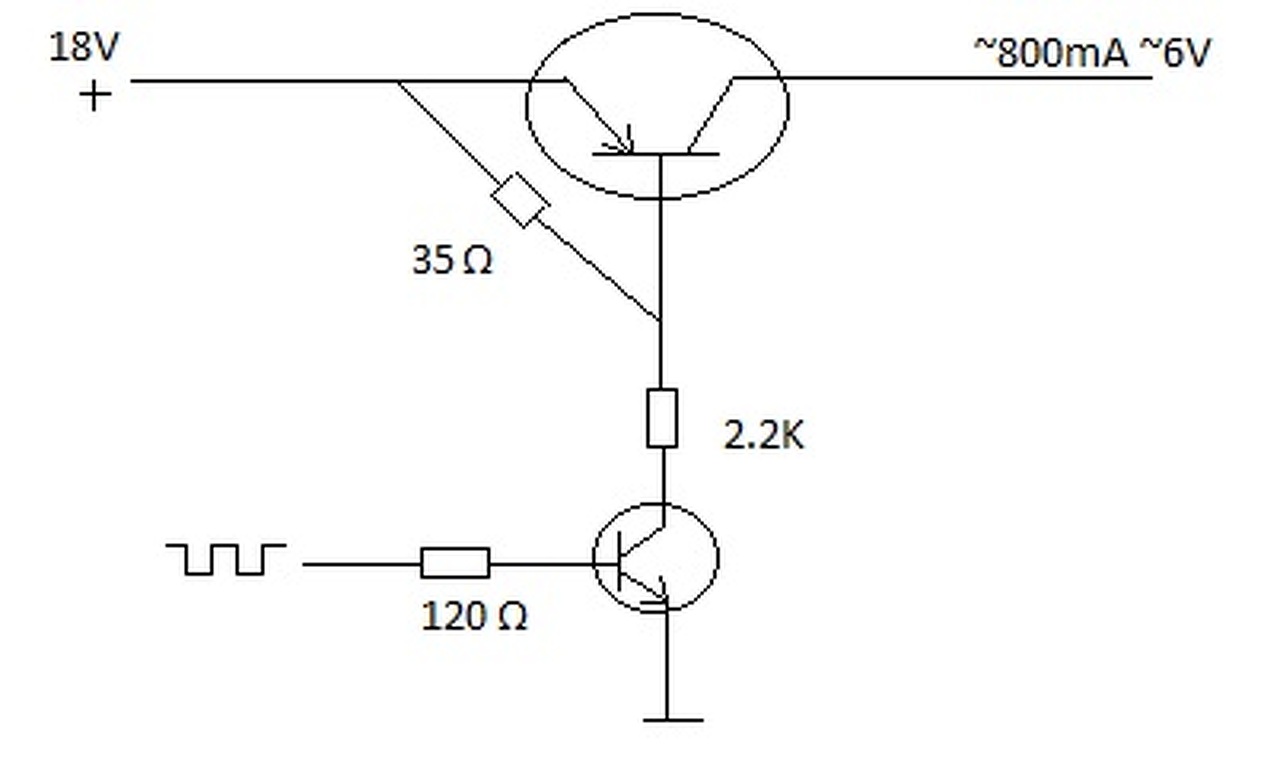

(#) k3gy3tl3n hozzászólása Okt 26, 2014 /
Sziasztok, a képen látható kapcsolást szeretném használni hogy járassak egy léptetőmotort viszont a 18V-os akksi túl sok ehhez, a motornak kb 800mA az áramfelvétele és kb 6V-os. A képen látható kapcsolással tudok 6V-ot előállítani ha nincs bent a 35Ohm-os ellenállás (a PWM megfelelő megválasztásával), viszont ha bentvan 6V helyett csak 0.04V-ot mérek, szóval nagyságrendekkel kevesebbet. Mi a szerepe annak a 35Ohm-os ellenállásnak?
(#) Doncso válasza k3gy3tl3n hozzászólására (») Okt 26, 2014 /
A léptető motor vezérléséhez nem négyszögjel és PWM kell, hanem a tekercsekre megfelelő sorrendben kell "kapcsolgatni" a feszültséget. Ez igy nem lesz jó.
(#) bbalazs_ válasza k3gy3tl3n hozzászólására (») Okt 26, 2014 /
Kemenyen felhuzva tartja a bazist, nehogy "ugy maradjon" a tranyo.
Mindemellett csatlakoznek Doncso figyelmeztetesehez.
Talan erdemesebb lenne FET-et hasznalni.

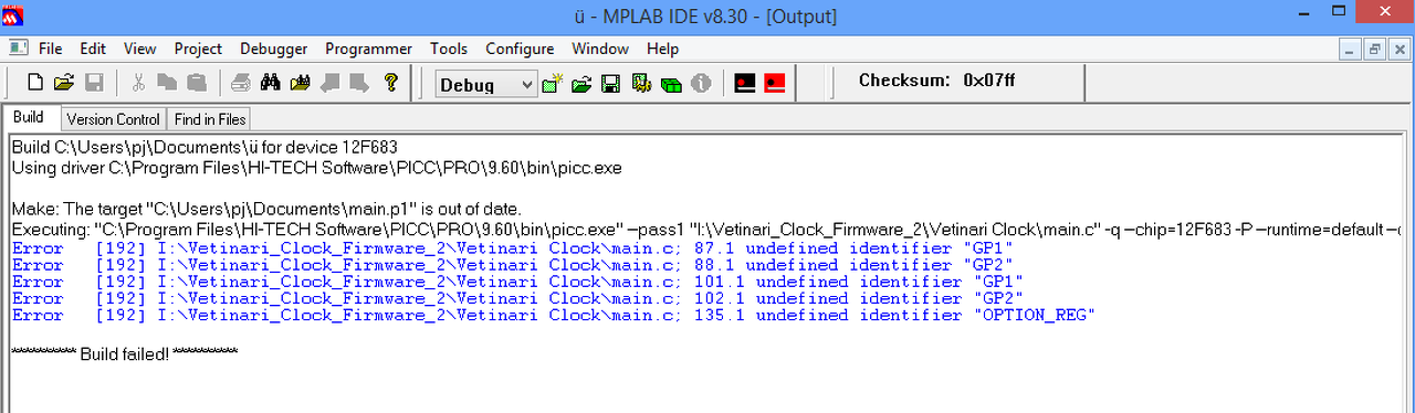

(#) jan15 hozzászólása Okt 26, 2014 /
Lehet,hogy rossz helyre teszem fel a kérdésemet,de szeretném megépíteni ezt az órát.Ebben kérnék segítséget,mert a main.c file-t nem sikerül lefordítani.A main.c file-t,ha lefordítom MPlab programmal,ezt a hibát kapom.Ugyanerről az oldalról ezt a kapcsolást megépítettem,hiba nélkül fordította a main.c-t és működik is.Az 5 hibás sorban mit kellene átírni,hogy fordítható legyen?Köszönöm előre is a segítséget.
(#) k3gy3tl3n válasza bbalazs_ hozzászólására (») Okt 26, 2014 /
Sziasztok, köszi a válaszokat, ez a kapcsolás csak a tápot szolgáltatná, a négy tekercs földre huzogatása már megy, működik is a léptető motor, de eddig 6V-os telefontöltőről ment viszont a cél, hogy menjen a 18V-os akksiról. Esetleg tudnátok kapcsolási rajzot ajánlani(pwm+ tranzisztor-os fesz szabályzáshoz)? Illetve az eredeti kérdésre visszatérve az az egy ellenállás miért okozza hogy csak pár század volt lesz a kimeneten a várt 6V helyett? (FET es megoldás is érdekelne).

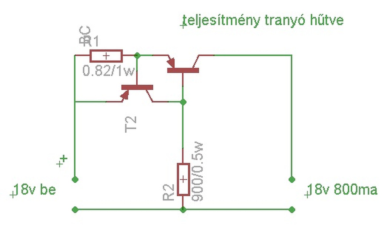

(#) foxi63 válasza k3gy3tl3n hozzászólására (») Okt 26, 2014 /
Léptető motoroknál nem is a feszültség a lényeg, hanem az áramgenerátoros meghajtás. Tehát jó a 18V de egy kéttranzisztoros áramgenerátor kell neked.
Belátható, hogy álló helyzetben a motor áramát csak az Ohm-os tekercsellenállás korlátozza.
Minnél gyorsabb a motor fordulata,a tekercsben indukálódó feszültség ellendolgozik az áramforrásnak, tehát csökken at áramfelvétel, és egy adott fordulat fölött "kiesik" a motor a szinkronból és csak sípol. Ezt védi ki egy bizonyos határig az áramgenerátor.

(#) k3gy3tl3n válasza jan15 hozzászólására (») Okt 26, 2014 /
Szia,gondolom nem léteznek a változók, vagy kommenteld ki őket, vagy hozd létre, gondolom valami funkciójuk van Nem felejtettél el valami header file-t include-olni?
(#) k3gy3tl3n válasza foxi63 hozzászólására (») Okt 26, 2014 /
Szia foxi, köszi a válaszod, a kérdésem: ez nem egy pazarlóbb kapcsolás mint az én PWM-es verzióm? Nem fogok túl sok energiát feleslegesen elfűteni? Természetesen cél, hogy az akksit minél jobban kihasználjam.

(#) foxi63 válasza k3gy3tl3n hozzászólására (») Okt 26, 2014 / 1
A PWM-es mindenképp energiatakarékosabb mint ez, de a pwm-eshez meg nincs áram visszacsatolás, hogy áramgenerátoros legyen .létezik olyan kapcsolás is, kutakodj. Barátod a GOOGLE

(#) jan15 válasza k3gy3tl3n hozzászólására (») Okt 26, 2014 /
Az a problémám, hogy a program íráshoz nem értek.Találtam ezt az órát,gondoltam után építeném egy az egybe,lehet nem fog sikerülni.
Az lehet hogy ez a header file nincs meg: #include <htc.h> ? Nem tudom honnét akarja szedni a GP1 GP2 és OPTION_REG változókat... sajna PIC-et nem vágom Az oldal ahonnét leszedted ezt is írják : "HiTech C" lehet a compilered nem megfelelő?

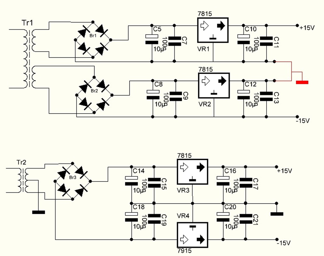

(#) kocsgab002 hozzászólása Okt 26, 2014 /
Kezdő láma kérdés
Egy műveleti erősítőt szeretnék megtáplálni. A csatolt képen lévő mindkét kapcsolás működőképes?
Illetve a felsőbe 2 7815 kell ugye, nem pedig 7815, 7915 páros..
Köszi a segítséget.
(#) Doncso válasza kocsgab002 hozzászólására (») Okt 26, 2014 /
Mindkettő működőképes. A felsőbe ahogy mondod, 2x7815 De egyébként ha nem graetz hidat használsz csak két diódát, akkor is tudsz szimmetrikus tápot csinálni, ami egy müveletit elbir. Tehát egy szekuderről.
A hozzászólás módosítva: Okt 26, 2014
(#) saraha válasza kocsgab002 hozzászólására (») Okt 26, 2014 /
Szerintem egy sima zéneres stabi egyszerűbb lenne,ha csak egy opampot akarsz meghajtani.
