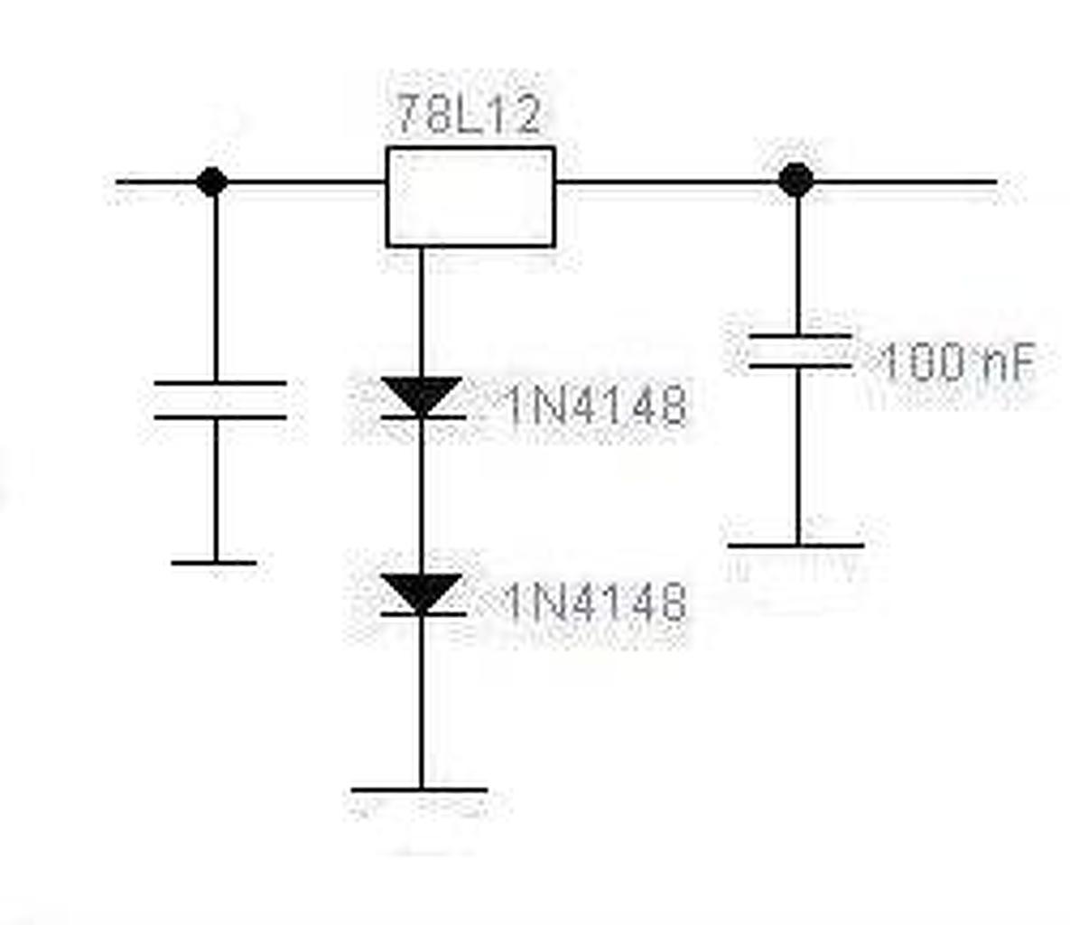

(#) q765 válasza elektroncso hozzászólására (») Szept 15, 2014 /
LM317 - em van sok. A sekunder 24 voltos csapolással (10V+14V). Kutatok még, hogy ne kelljen trimmelni.
Mi történne, ha az ECL82-őt 7805-el fűteném? Badarság tudom, de még nincs kapcsolás, csak válogatom az alkatrészeket.
(#) elektroncso válasza q765 hozzászólására (») Szept 15, 2014 /
7806 12 volttal jó lesz szerintem. Használhatod amúgy a 78M06-ot is, csak meg kell fejelni egy teljesítménytranzisztorral.
Alul fűtenéd, nem rajongana érte a cső az biztos. Hamarább tönkremegy. De amúgy ha 7805-öd van otthon akkor annak a test lábát meg kell emelni egy esetleg két diódával. Ahány volt a dióda nyitófeszültsége annyival magasabb feszt fog előállítani a stab IC. Mondjuk a 7805-ös talpa felemelve egy 0,6 voltos nyitófeszű diódával (Si dióda) akkor a kimeneten 5,6 volt lesz. Kettő dióda már 6,2 volt és így tovább.
Hűha, van ehhez valami rajzod? Nem vagyok jártas benne.
Ezen a rajzon a 78L12 talpa van megemelve két Si diódával, így 13,2 voltot ad stabilizálva. Ugyan így te is megoldhatod. Csak persze 7805-tel. A stab IC bekötése ugyan az, csak ott van a test lábán két 4148-as dióda a test felé.

Adjak rajzot amivel ki tudod mérni hány volt a diódád nyitófesze? Amúgy két 1N4148-assal megépíted, leméred ott lesz 6,2-6,3 volt körül. Biztos lesz otthon 1N4148-as diódád, a leggyakoribb a pici narancssárga diódák között. Szinte minden készülékben van.
Már értem. Már csak keresgetnem kell. Aranyszabály ez a 0,6V nyitófesz?
Itt fogom már a kezemben.
Nem, megközelítő érték. Gyártónkén, gyártmányonként változhat. De körül belül annyi.
