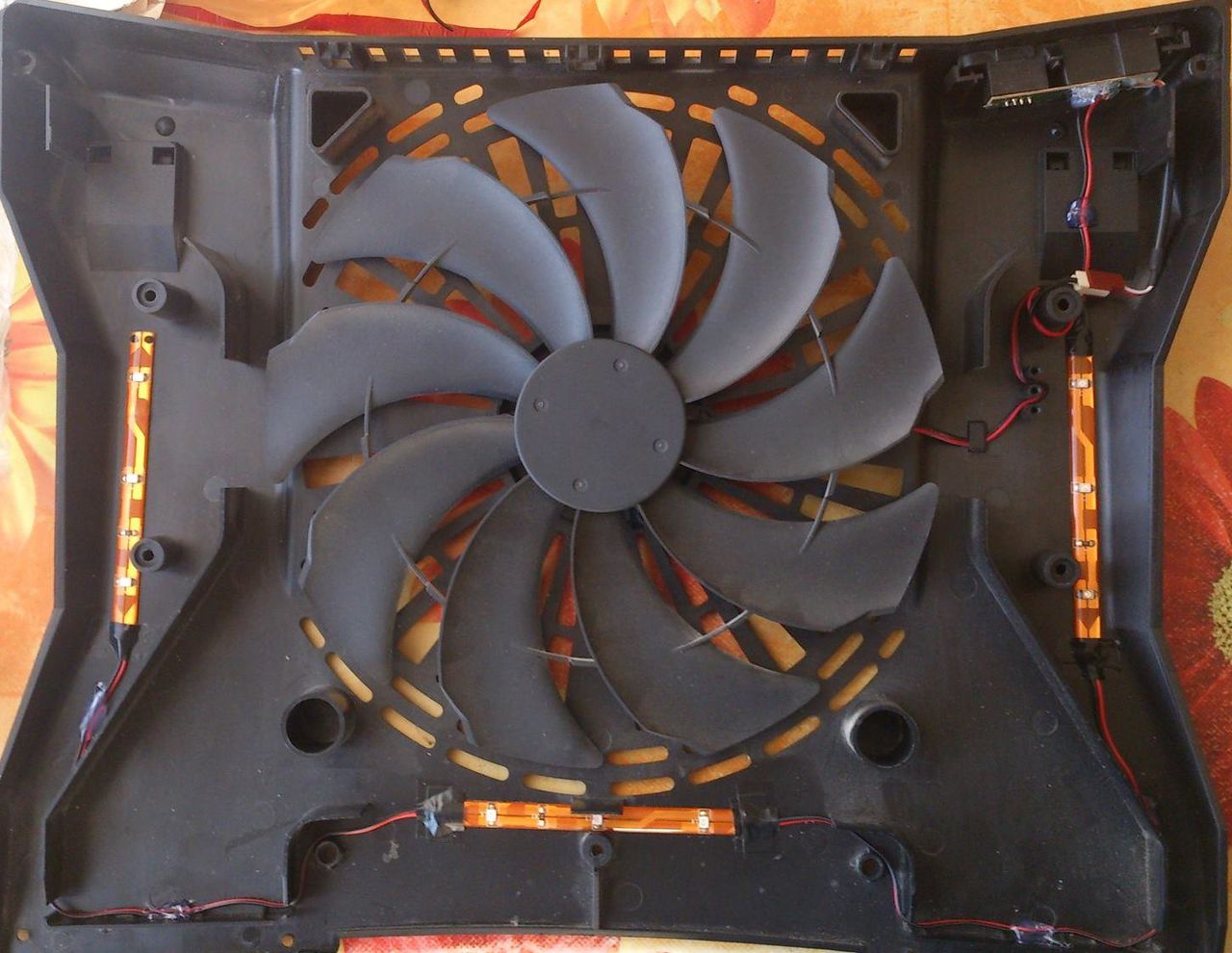

Laptop hűtőbe építettem be led szalagot 3db 10cm-es csíkot sorba vannak kötve a polaritás jó a bekötés jó(minden a helyén). Ám a szalag 12v-os és az USB-porton ahol a tápot kapja csak 5v van úgy voltam vele jó lesz az csak kicsit gyengébben fog világítani, mert a led nyitó feszültsége kb 2v az bőven megvan. Erre mikor kipróbálnám semmi sem történt vagy is, de egy pillanatra fel villantak a ledek, de nagyon halványan(csak sötétbe látszódott).
Elsőnek arra gondoltam, hogy az USB port nem tud elég ampert leadni(elvileg 500mAh) és így kipróbáltam a telefon töltőmmel ami 1500mAh-át ad le. Nem volt jó így sem, semmi változás. Aztán gondolkodtam az ellenálláson, hogy 151Ohm-os ellenállások vannak a ledsoron 3db ledenként és lehet, hogy ez a probléma oka.
Ebben kérném a segítségetek, hogy hogyan lehetne életre bírni a ledszalagot az 5V-os feszültségről

Szia! Az 5V sajnos kevés lesz hozzá, a szalagon a három sorbakötött LED eleve 6V feletti feszültséget kíván, hiszen a nyitófeszültségük összeadódik.

jaa értem, akkor mit lehetne vele kezdeni, hogy menjen 5v-ról nem kivitelezhető a ledszalag meghajtása így? Esetleg az 5v-ot fel pufferelni 12-re(de az meg nem tudna vissza menni az USB-re)?
(#) attika válasza Imi091 hozzászólására (») Jan 6, 2015 /
Ha párhuzamosan kötnéd a ledeket,de akkor meg az usb áramkorlátját haladná meg és akkor meg azért nem lenne jó.Na majd az okosabbak megmondják.
(#) Imi091 válasza attika hozzászólására (») Jan 6, 2015 /
ha egy db 3 ledes darabot kötöttem rá akkor se történt más, és így is próbáltam töltőről is azzal sem változott(persze a töltő is 5v csak mAh volt 1500)
Mindenesetre köszi
A hozzászólás módosítva: Jan 6, 2015
Azért nem történt más mert ahogy azt reloop is írta a nyitófeszültségük ugye összeadódik,tehát a 3db-nál is 6volt vagy afelett lesz,ha kettőt kötnél sorba már más lenne a helyzet.Van itt az oldalon led előtét számoló kis programocska,próbálgasd azt és rögtön rájössz,hogy miért nem működhet úgy ahogy írtad.
(#) mikrokapcsolo válasza Imi091 hozzászólására (») Jan 6, 2015 /
Nagy a kavar, úgy látom. Egy ledszalag darab, az 3 sorbakötött ledből és egy korlátozó ellenállásból áll. Ennek 12V kell hogy szépen világítson. Ilyen darabokból pedig bármennyi köthető egymás után, mert azok áramkörileg nem sorba, hanem párhuzamosan kapcsolódnak.
Lehet kapni kisebb feszről működő ledszalagot. Vagy olyat kell szerezni, ami megy 5V-ról,vagy magadnak kell csinàlni világítást.
A mAh nem keverendő össze a mA rel, ugyanis, az első egy akku kapacitását adja meg, a második pedig áramerősséget.
(#) Imi091 válasza mikrokapcsolo hozzászólására (») Jan 7, 2015 /
Köszönöm a válaszokat! Kisebb feszről működő led szalagot kerestem neten, de nem találtam. Valamivel nem tudnám felpufferelni a kis 5v-ot annyira, hogy életképes legyen így is a cucc?
Még arra is gondoltam, hogy egy Y USB kábel segítségével adni neki tápot ez is felesleges próbálkozás lenne?
(#) Mircsof válasza Imi091 hozzászólására (») Jan 7, 2015 /
„Még arra is gondoltam, hogy egy Y USB kábel segítségével adni neki tápot ez is felesleges próbálkozás lenne?”
Igen az!
Viszont ha felpufferelni nem is, de felerősíteni feltudod az 5V-ot egy viszonylag egyszerű áramkörrel. Gogle a nagy testvér mindent tud
A hozzászólás módosítva: Jan 7, 2015
(#) BEMcorp válasza Imi091 hozzászólására (») Jan 7, 2015 /
Véleményem szerint hiába teszel rá egy step-up konvertert, ugyan meg lesz a 12V-od, de abban már kételkedem, hogy a 30cm-nyi LED-szalagodat is elbírja majd az USB portod.
Mivel ingyen energia nincs, így ha a 12V-ot leterheled 100-200mA-rel, az az 5V-os (USB) oldalon kb x1.5 nagyobb terhelést jelent (~500mA) - jó esetben.
És akkor még nem számoltuk a laptophűtő ventijeinek terhelését is (100-200mA, attól függően mekkora és mennyi venti van benne).
Szóval szerintem hagyd az USB-ről való világítást, és vagy külső adapterről (12V) hajtsd a szalagot, VAGY, a laptop töltőjét 'csapold' meg (nem szó szerint, hanem, pl.: egy tápcsati aljzat -> pici vezeték leágazva ->tápcsati dugó), ott ugyan 19V körül van, de abból már könnyű és olcsó a 12V-ot létrehozni (és nem utolsó sorban simán elbírja a LED-eket).

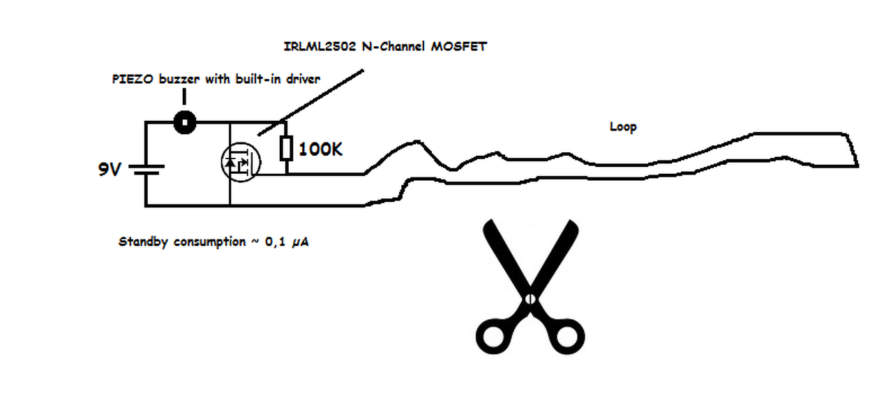

Egy szakadásra aktiválódó egyszerű riasztóáramkört gondoltam ki mely 9V-os elemről működne minél tovább.
A kérdésem csupán annyi volna, hogy az N-csatornás MOSFET kiváltható volna-e olyan alkatrésszel, melyhez nem kell felhúzóellenállás, így esteleg még ennél is energiatakarékosabbá vagy szakszerűbbé téve?
(#) pucuka válasza Wind-Storm hozzászólására (») Jan 7, 2015 / 1
Ahhoz, hogy egy hurok megszakadását érzékelni tudjad, ahhoz áramnak kell folynia folyamatosan a hurokban. Nem gondolom, hagy az az 1 uA kiforgatna a vagyonodból. Az a "felhúzó" ellenállás, egy feszültség osztó felső, a hurok az alsó tagja. A FET azért jó, mert a gata felé nem folyik áram, így az összes fogyasztás csak a felhúzó ellenálláson keletkezik, az meg azért elég minimális.

Akkor marad a megoldásom, köszi.

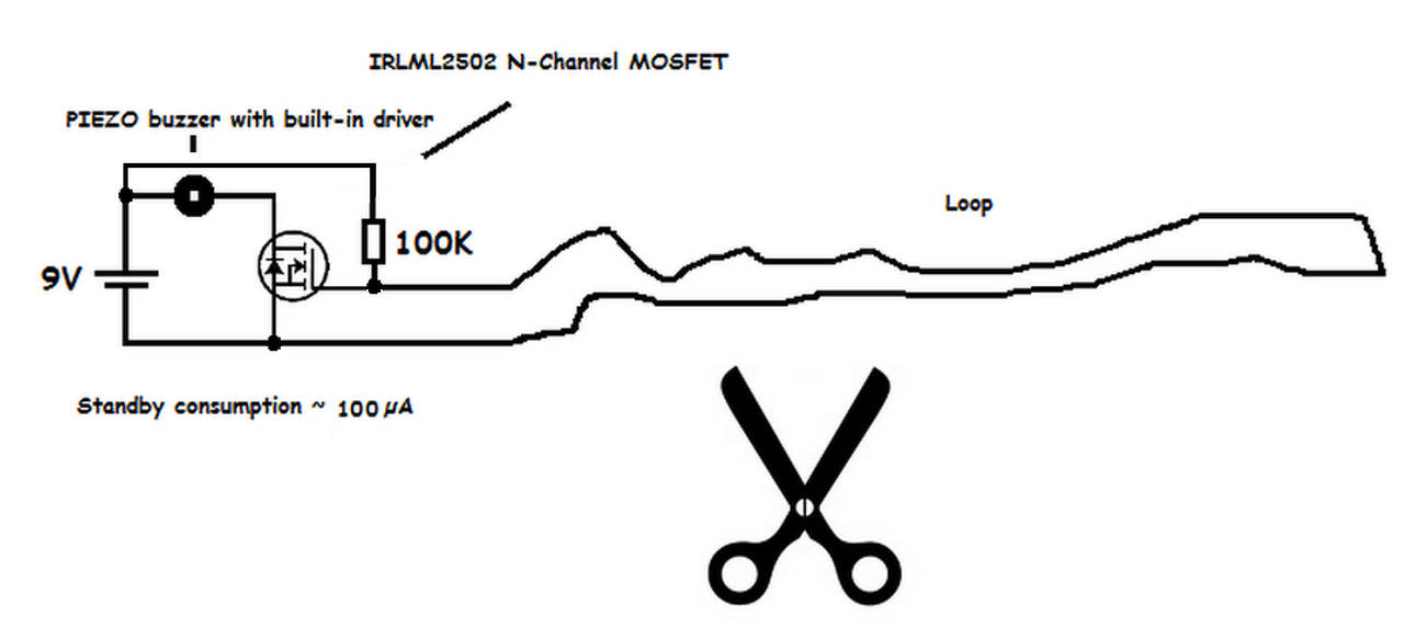

(#) proli007 válasza Wind-Storm hozzászólására (») Jan 7, 2015 / 1
Hello! Amúgy a tápról kell megtáplálni a hurkot, mert ha a Drain-ből, akkor a piezo-ról hiányozni fog a GS küszöb feszültség. És nem 0,1 vagy 1uA lesz, hanem 100uA a 100kohm-al..
(#) pucuka válasza proli007 hozzászólására (») Jan 7, 2015 /
Pff. Ezt észre sem vettem, csak a hurokra koncentráltam. De ha van benne driver, akkor azon csak folyik áram.

(#) Wind-Storm válasza proli007 hozzászólására (») Jan 7, 2015 /
Jogos, kösz!
Bár a megépítés utáni rámérésnél valószínűleg feltűnt volna hogy valami nem stimm, rosszul kvartyog és sokat fogyaszt.
Az esetenellenállást 10M ohmosra fogom átméretezni.
(#) Sebi válasza Wind-Storm hozzászólására (») Jan 7, 2015 / 1
Azért az nem mindegy ám, hogy milyen hosszú a hurok, merrefelé kódorog. Mindenesetre egy 10nF nem ártana a gate és a source közé, hogy legalább a nagyobb frekik ne okozzanak nyüszítést...
(#) Wind-Storm válasza Sebi hozzászólására (») Jan 7, 2015 /
Rendben.
A hurok pontos hosszát még nem tudom, talán a fél métert sem fogja meghaladni.
Váltóáramú vezetékektől távol lesz elhelyezve.
(#) Imi091 válasza BEMcorp hozzászólására (») Jan 7, 2015 /
Akkor milyen megoldást tudnátok mondani amit kényelmesen vinne az usb(nem akarok sok kábelt azért maradnék az USB-nál).
Egyébként így néz ki jelenleg a hűtő
