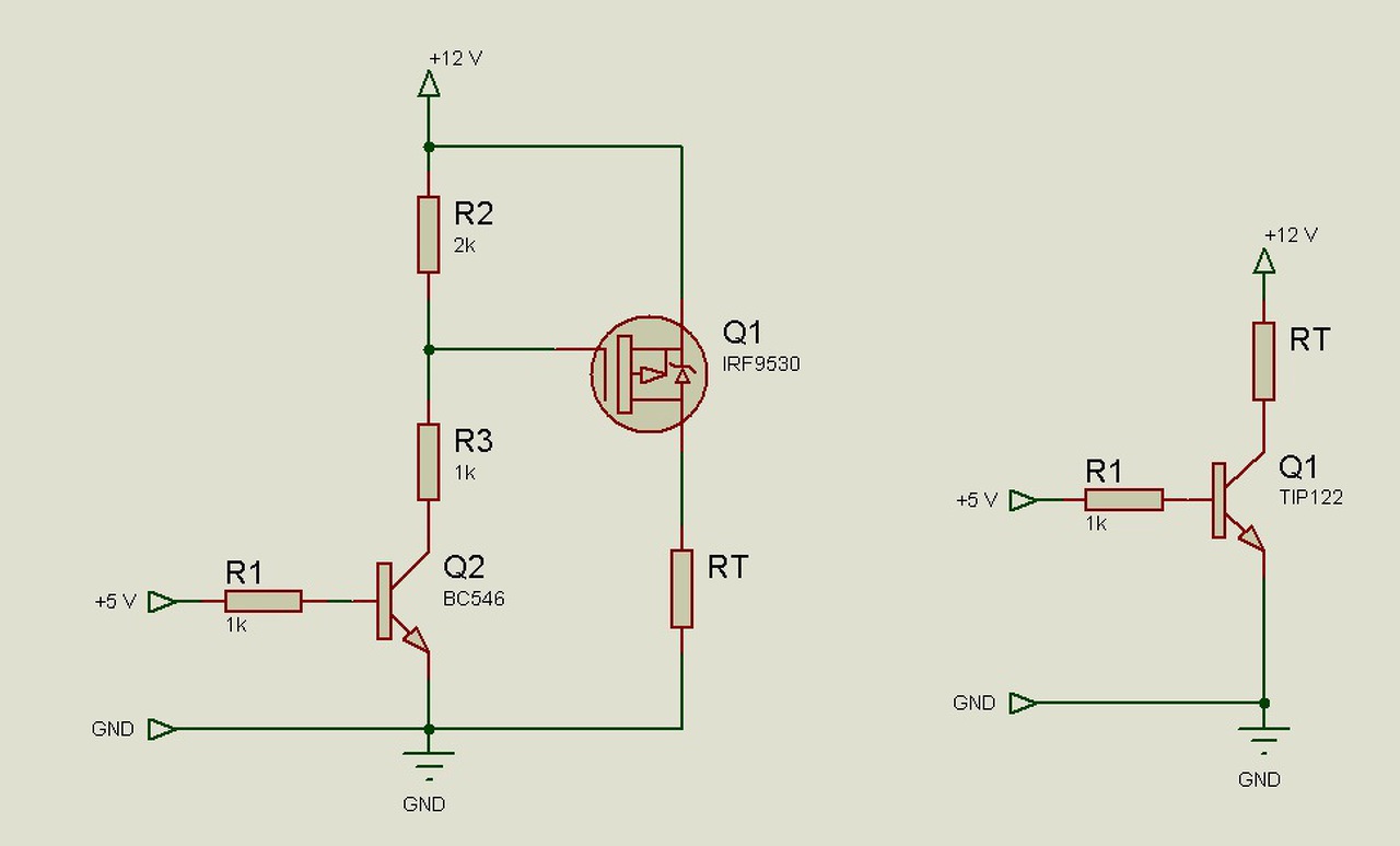

(#) erdeidominik1999 hozzászólása Jan 8, 2015 /
Sziasztok! Egy olyan kérdésem lenne, hogy milyen tranzisztort kéne használnom, ha max. 20v, 5a-t szeretnék kapocsolni, de fontos lenne, hogy pozitív-ot tudjak kapcsolni. Előre is köszi!
(#) Bakman válasza erdeidominik1999 hozzászólására (») Jan 8, 2015 /
Ennek a kérdésnek nem sok értelme van. Mit jelent az, hogy pozitívat akarsz kapcsolni? Két feltétel közül válassz:
1: A fogyasztó egyik pontja mindig a nullán van.
2: A fogyasztó egyik pontja mindig a tápfeszültségen van.
Ezenkívül nem ártana a lehető legtöbb ismert adat, mertennyi ismeretében nem lehet segíteni.
(#) erdeidominik1999 válasza Bakman hozzászólására (») Jan 8, 2015 /
Az 1. variáció, tehát az egyik pont mindíg a nullán van, és a tranzisztor + -ot kapcsol, és milyen adatra van még szükség?
Mekkora a vezérő feszültség? Azt írtad, max. 20 V-ot kellene kapcsolni. Mennyi a minimum, ami üzemszerűen előfordulhat? Pozitív vagy negatív a vezérlőfeszültség? Tehát, ha a vezérlőfesz. 0, akkor legyen bekapcsolva a fogyasztó, vagy ha vezérlőfesz. nem nulla, akkor. Mit kapcsolsz vele? Motor, izzó, fűtőbetét stb.
A hozzászólás módosítva: Jan 8, 2015
Üzemszerűen 12v-ot kapcsol, 5v-tal vezérelném, a vezérlőfesz polaritása pozitív, tehát ha nem nulla, akkor legyen bekapcsolva. 2 db led lámpát kapcsolok, amiben egyenként 4 db 3w-os led van sorbakötve, tehát összesen kb. 2A.

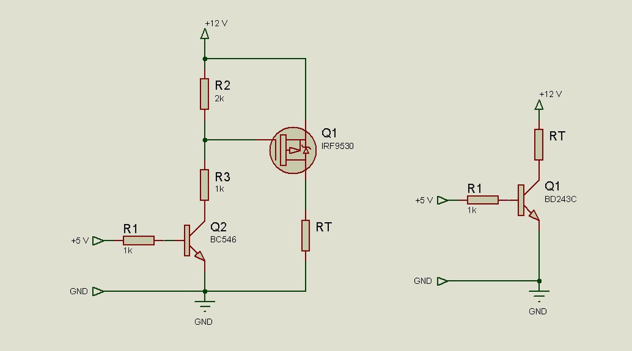

Ha mindenáron tranzisztorozni akarsz, én így csinálnám. Két lehetőség, a második kevesebb alkatrészt igényel igaz, ekkor a fogyasztó egyik ága mindig a +12 V-on van. RT jelenti a fogyasztót, jelen esetben a LED-eket.

(#) qvasz2 válasza Bakman hozzászólására (») Jan 9, 2015 /
A tranzisztor bázisa nem lóghat a levegőben, abból minden lesz, csak helyes működés nem!
A második rajzon a BD kevés lesz, legrosszabb esetben csak 15 a bétája, oda egy darlington kéne, vagy nagyságrendekkel kisebb bázis ellenállás.
A hozzászólás módosítva: Jan 9, 2015
(#) Bakman válasza qvasz2 hozzászólására (») Jan 9, 2015 /
Nem tudni, mire lesz rákötve a tranzisztor bázisa (a többi infót is úgy kellet kicsalogatni). Egyébként nem nyit ki akkor sem ha lebeg, több ilyet csináltam, mindegyik működik helyesen. Tranzisztor típus valóban nem jó. Nem tudom miért írtam BD-t, TIP122 -est akartam írni. Íme, a helyes rajz.
