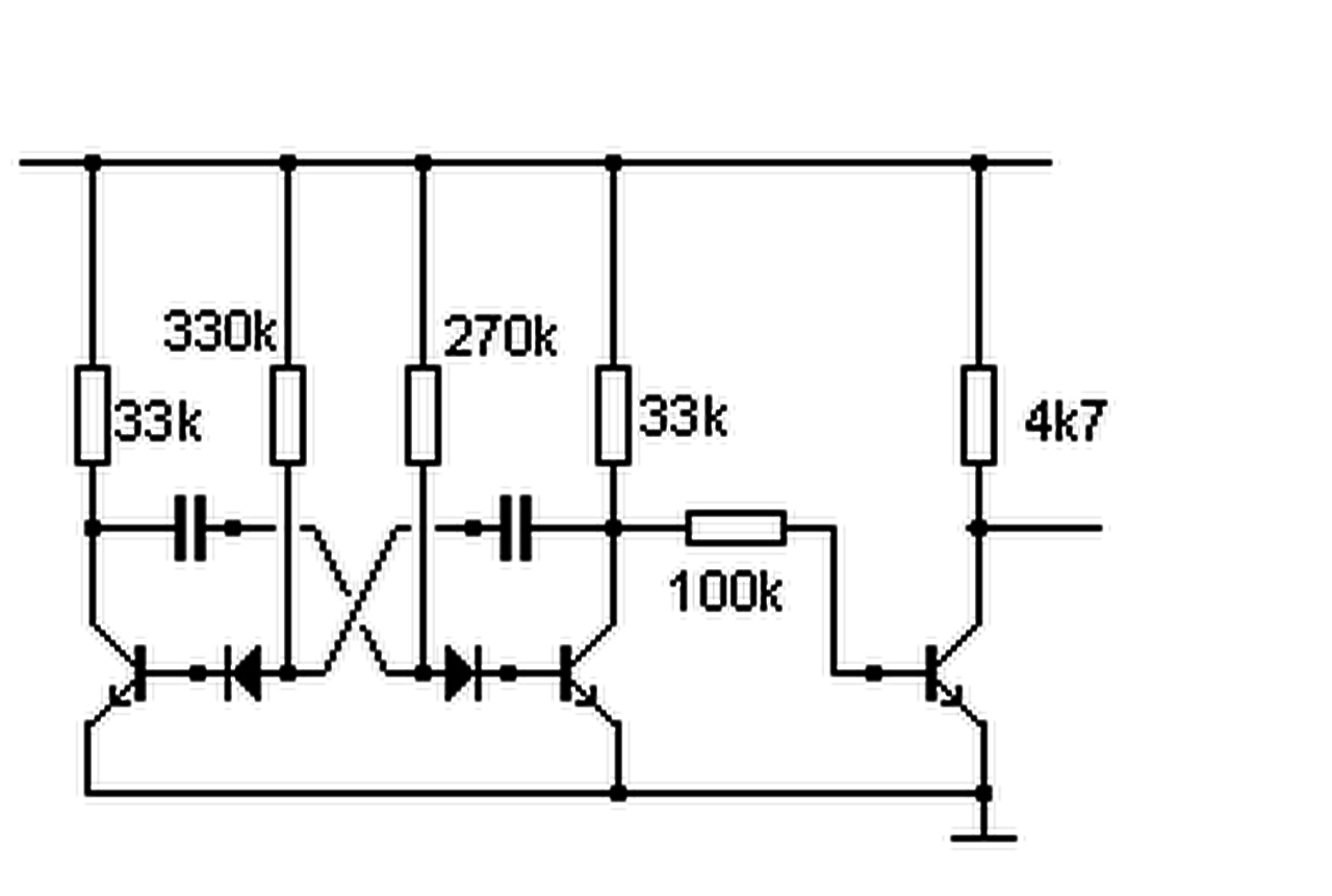

Sziasztok, nem tudtok egy nagyon egyszerű egy-két tranzisztoros kapcsolást amivel 20-700 kHz között tudok előállítani órajelet? Egy fetet kéne kapcsolgatni ilyen frekvencián... Válaszokat előre is köszönöm
(#) ferci válasza valaki2233 hozzászólására (») Jún 21, 2015 / 1
Tranzisztoros astabil multivibrátor, tranzisztorok alapkapcsolása.
2 bázisellenállás, 2 kondi egyik kollektorról a másikra, 2 kollektorellenállás.
Ha szebb jel kell, utánakötsz még egy tranyót.

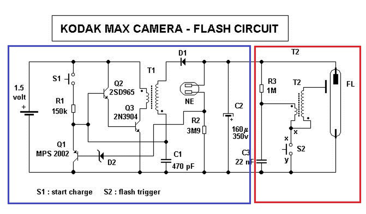

(#) aggarilla hozzászólása Jún 21, 2015 /
Szeretnék csinálni egy egyszerű kapcsolást amiben világít egy led ha feltöltődött az akku , kondi stb.
Valaki tud-e segíteni? Kondinál pár 100 voltos lenne a kondi .

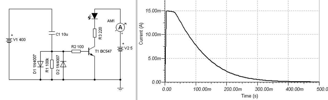

(#) elektroncso válasza aggarilla hozzászólására (») Jún 21, 2015 /
Kondi feltöltődését sokkal könnyebb egy árammérővel jelezni, mert ha feltöltődött akkor nem folyik áram bele. Akkut kicsit nehezebb, mert függ az akku fajtájától. Ahhoz olyan töltőelektronika kell, ami kijelzi.
Egy soros ellenálláson figyelni kell a feszültségesést egy tranzisztorral. Amíg folyik az áram a tranzisztor nyitva van, és világít a LED. Minél kisebb áram folyik annál jobban becsuk a tranzisztor, halványodik a LED fénye és végül elalszik.

(#) proli007 válasza aggarilla hozzászólására (») Jún 22, 2015 /
Hello! Az a baj, hogy nem konkretizálod a dolgot. Kondit töltesz, aksit töltesz stb. Általánosságokra csak általánosságokat lehet válaszolni. Konkrétumot nem..
Nem mindegy, mekkora kondi, milyen feszültségről töltődik, mekkora a Led-hez a tápfeszültség. Mi is a cél. Mert ami rajzokat máshol felraktál, ott 1,5V a rendelkezésre álló Led táp és lehet nem is találsz olyan Led-et, amit erről ki lehet gyújtani.
Ez csak egy modell, ahol a 10µF-os kondi, 400V-ra töltődik, de a szimulált 400V-nak 10kohm a belsőellenállása, különben egy szemvillanás alatt feltöltődne. De hogy kb. tudd miről van szó, íme..
Mellesleg az áramfigyelő topikban feltett rajnál az "NE"-vel jelzett Glimm lámpa tökéletes megoldás a jelzésre. Ez egy adott feszültség felett begyújt, és jelzi a feltöltött állapotot egyben le is állítja a töltést. Ahogy Pucuka is írta/ajánlotta..

(#) aggarilla válasza aggarilla hozzászólására (») Jún 22, 2015 /
És a kapcsolás alapján (gondolom láttad a kodakosat , felrakom ide) lassan elkezd világítani vagy hogy jelez?
A hozzászólás módosítva: Jún 22, 2015
