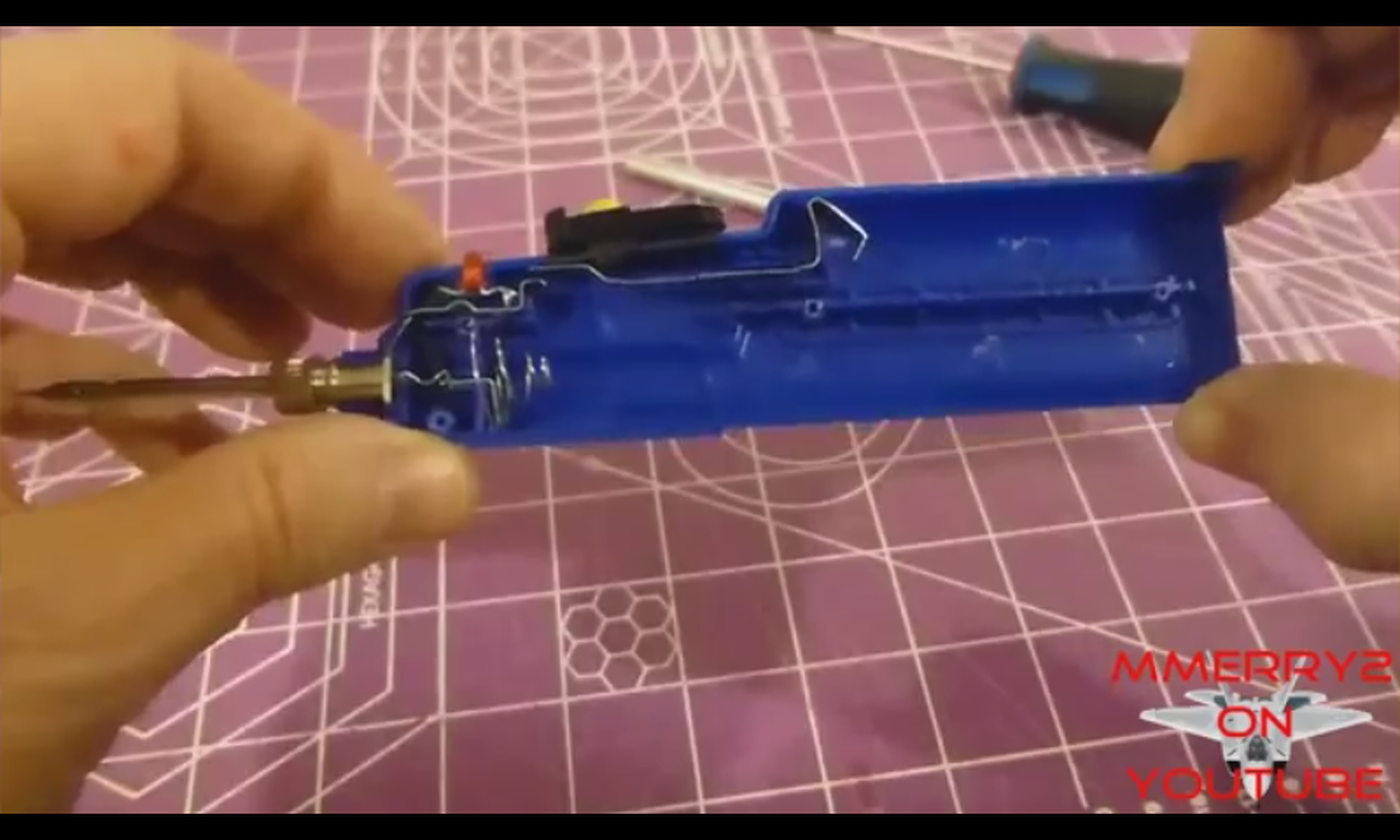

Hogyan kell egy fütöbetétet csatlakoztatni?
A hozzászólás módosítva: Júl 17, 2015
(#) proli007 válasza bladerock99 hozzászólására (») Júl 17, 2015 /
Mihez, mibe a mit?
(#) bladerock99 válasza proli007 hozzászólására (») Júl 17, 2015 /
Egy ilyen forrasztóhoz

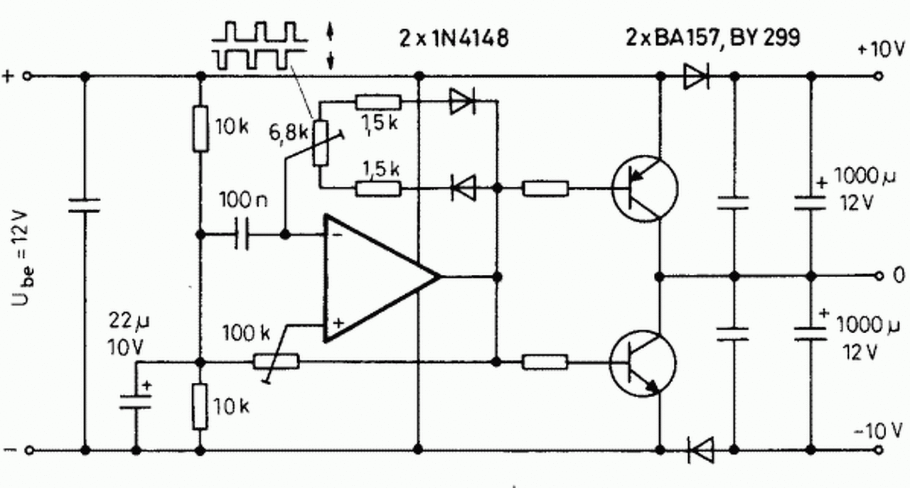

(#) gernerakos hozzászólása Júl 18, 2015 /
Műveleti erősítőnek kéne előállítanom 12V dc-ből +/- 9V-t. Addig meg van, hogy 7809 meg 7909, de ezeket hogyan kössem?
A válaszokat előre is köszönöm!

(#) morgo válasza gernerakos hozzászólására (») Júl 18, 2015 /
Szia! Esetleg próbáld meg ezt. A műveleti erősítő akár 741 is lehet, nem kritikus.
A tranzisztorokat a szükséges áramerősség függvényében válaszd meg, a bázisellenállásukat meg ez alapján ki kell számolni.

(#) MikulaSan válasza bladerock99 hozzászólására (») Júl 18, 2015 /
Helló ezt tényleg lehet használni forrasztásra?ez elég érdekesnek tűnik számomra. Meddig bírhatja az az a pár elem?
