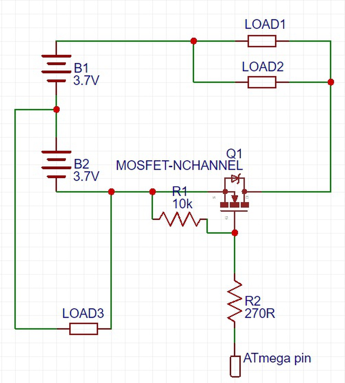

(#) helltp válasza ktamas66 hozzászólására (») Jan 4, 2017 /
Terhelés után kapcsolok földet. Mellékeltem hogy most éppen hogy néz ki. (A LOAD3-ba beletartozik az ATmega is, ahogy a képen látszik, az ő földje külön van természetesen, így magát nem kapcsolja le.)

(#) ktamas66 válasza helltp hozzászólására (») Jan 4, 2017 /
Nem tudom pontosan mik a kapcsolandó eszközök, de szerintem a föld tologatása nem biztos, hogy helyes megoldás. Bizonyos eszközöknél kimondottan nem javasolt a föld megszakítása, és erősen végiggondolandó a különféle beépített védelmek viselkedése ilyen esetben.
Egy 7805 van ott, amiről egy darab TTL IC megy, meg egy boost converter (FET kapcsolgatja a tekercset a földre ami egy diódán keresztül tölt egy kondit, plusz némi szűrés). A boost converter FET-jét az ATmega kapcsolgatja, így tudom úgy időzíteni, hogy először leföldelem az egészet, majd picit várok és scak utána indítom a boost convertert. Nem észnélküli kapcsolgatásról lenne szó, hanem azt szeretném elérni hogy gombnyomásra feléledjen az áramkör kb 5 másodpercre, aztán lekapcsoljon, és kész. Semmi nagy freki.

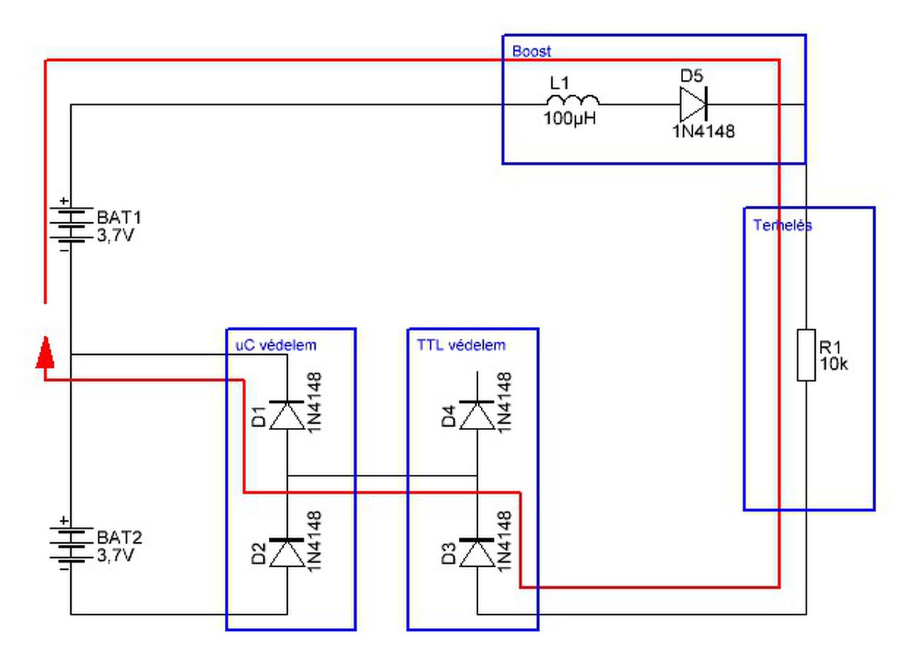

(#) ktamas66 válasza helltp hozzászólására (») Jan 5, 2017 /
Ha megnézed a ATmega328 adatlapját a 97.oldalon ott van egy általános IO port bekötése. Láthatod, hogy van benne két védődióda: egy a föld felől, egy a táp felé. Ezek vannak a uC kék négyszögben. Ha feltételezem, hogy az ismeretlen TTL IC-ben is van ilyen (de ennek neked kell utánanézned), az a TTL nevű négyszög. A kettő össze van kötve, mivel gondolom lesz valami összeköttetés az Atmega és a TTL között. Felül a boost ide vágó része (a FET-et be sem rajzoltam, mint ahogy alulra sem a két föld közé). A terhelést sem tudom milyen, beraktam egy ellenállást. Látszik, hogy a piros vonal mentén záródik egy áramkör, mindentől függetlenül.
A másik probléma lehet, hogy a két digitális rész földje között potenciálkülönbség van, mivel a kapcsolón feszültség esik (ráadásul áramfüggő, ami a boost miatt érdekes lehet). Ezért ellenőrizni kell megfelel-e így is a minimum követelményeknek, visszafele pedig ne legyen túl nagy a negatív feszültség (hiszen ha a TTL földje mondjuk 0,5V-on van, a bemenetre érkező 0V-ot negatív feszültségnek érzékeli).
Nem biztos, hogy ezek a problémák előjönnek, csak az a lényeg, hogy előre végig kell gondolni előjöhetnek-e.
Így első menetben abban sem vagyok biztos, hogy ha kikapcsolod a 7805 földjét nem ereszti-e át simán a tápot. Az sem biztos, hogy a 7V elég a stabil 5V-os kimenethez. Akkor már inkább valami kapcsolható LDO.

(#) kadarist válasza ktamas66 hozzászólására (») Jan 5, 2017 /
Átengedi, abban biztos lehetsz.

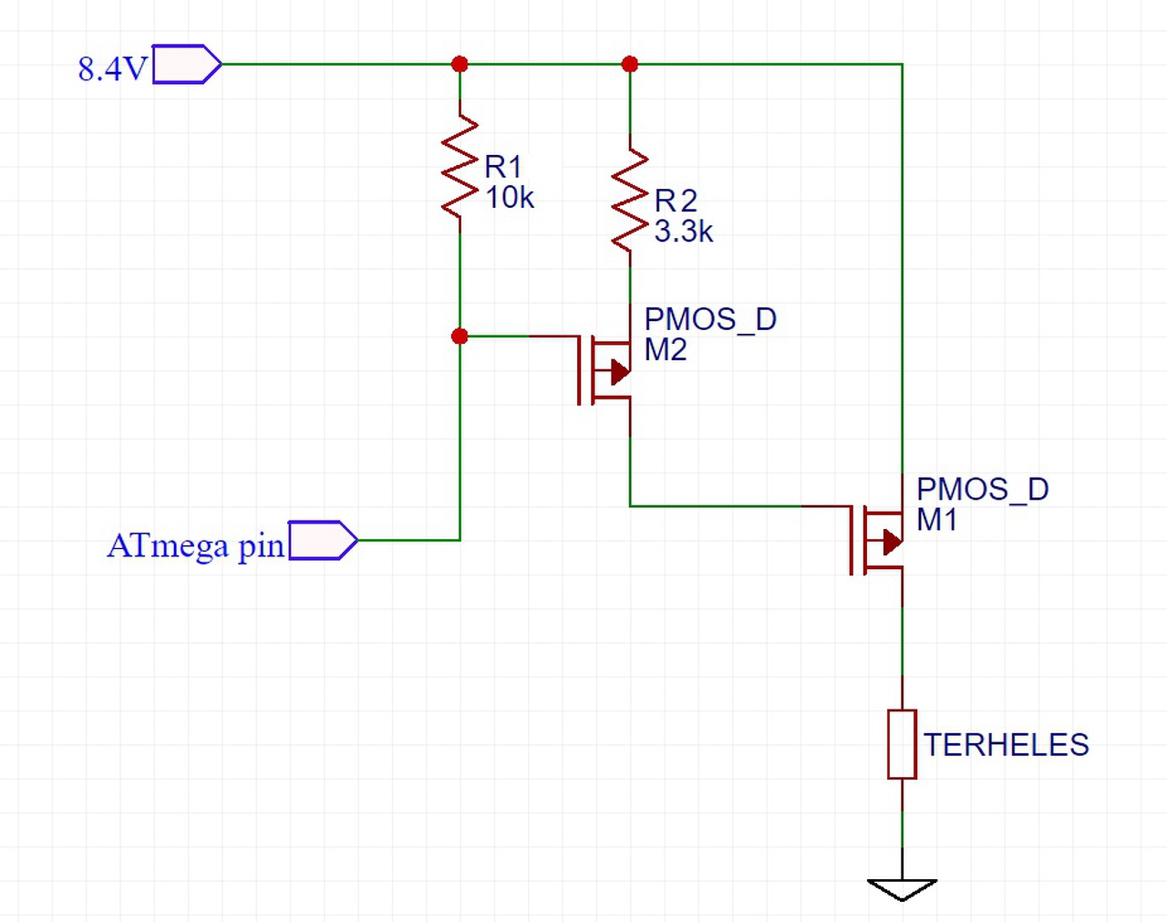

(#) helltp válasza ktamas66 hozzászólására (») Jan 5, 2017 /
Értem, ismét köszönöm a magyarázatot és a segítséget ilyenre álmomba se gondoltam volna. Akaratomon kívül egyébként kivédtem ezt a hibalehetőséget, az ATmega összes olyan portja ami kapcsolatba lép a "másik ággal" le van optokapuzva a védelem miatt, meg mert így jönnek ki a TTL jelszintek. Ami jobban aggaszt az a 7805-ös, LDO-t választottam, azzal nem lesz baj, viszont ha föld nélkül átereszti a Vin-t akkor meg vagyok lőve mert azt nem hiszem hogy sokáig bírná az IC...
Így akkor kénytelen leszek helyet szorítani a nyákon, és a slimcolt által javasolt két FET-es megoldással kapcsolok tápot. Viszont ebben az esetben akkor az általa ajánlott FDS6890 helyett egy P csatornás kéne, FDC6506P van hestornál, az megfelelhet? Illetve azt írta hogy kicsit változik az általa lerajzolt kapcsolás ha P-FET mind a kettő. Van egy tippem hogy váktozna, de nem vagyok biztos magamba, mellékeltem, jól gondolom?
(#) proli007 válasza helltp hozzászólására (») Jan 5, 2017 /
Ez így messze nem jó. Nem lehet mind két Fet P csatornás.

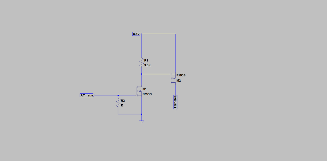

(#) helltp válasza proli007 hozzászólására (») Jan 6, 2017 /
Nem tudok olvasni. Akkor marad az NFET + PFEt kombináció és a fent említett kapcsolás, pedig de jó lett volna ha egy SSOT-6 tokkal megúszom...
Esetleg valakinek van ötlete hogy miket használjak? Egyáltalán hogyan keressek tranzisztort, mert eddig azt tudom hogy Rds jó lenne minél kisebb legyen hogy ne melegedjen, kb 25mOhm körül, Vgs +/-2,5V lehessen, hogy 3V-os magas jelszinttel már tudjam kapcsolni, illetve minél kisebb legyen (SOT-23). Elég ha ezeket bepötyögöm egy szűrőbe pl farnellen vagy akárhol és minden amit kiad jó lesz nekem? Figyeljek még másra? Bocs az értetlenkedés miatt, általában ki tudom válogatni milyen alkatrészek kellenek nekem, de ez a tranzisztorválasztás nagyon nem megy, és azt se tudom mi alapján meg hol kéne választanom, eszméletlen hányféle van...

(#) slimcolt válasza helltp hozzászólására (») Jan 6, 2017 /
öööö hol írtam, hogy legyen mind a kettő P-FET?
Annyit írtam, hogy M1 helyett lehet egy kisjelű npn tranyó is, csak akkor a munkapontjáról gondoskodni kell.
Itt a rajz ismét.
