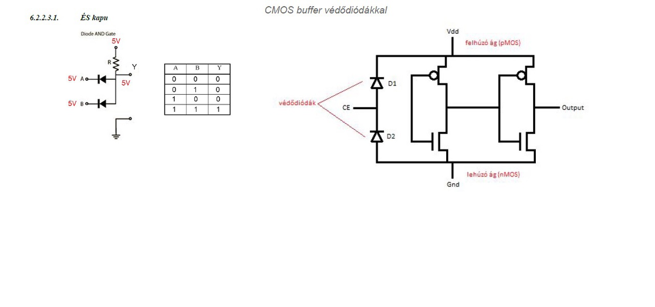

(#) aviator17 hozzászólása Jan 6, 2017 /
Van egy kérdésem, de ez még a kezdő témakörben is ciki szerintem, de szeretném érteni, ebben kérném a segítségeteket. A csatolt képen látható két kapcsolás esetén lennék arra kíváncsi, hogy egész pontosan hol milyen áramok folynak, illetve hol milyen feszültségszintek vannak és miért. Az ÉS kapunál miért úgy működik az áramkör ahogy az igazságtáblázat, a buffernél pedig hogy látja el a két dióda a feszültségvédelmet. Nem vagyok hülye hozzá (annyira) tudom pl. hogy hogy működik a dióda, de az egész úgy egyben nem áll össze.
Illetve még annyi, hogy mi az a felhúzó meg lehúzó ellenállás. Hogyan történik ez a fel, illetve lehúzás.
Köszönöm előre is.
A hozzászólás módosítva: Jan 6, 2017

(#) Ivan93 válasza aviator17 hozzászólására (») Jan 6, 2017 /
Az ÉS kapunál vegyük először azt az esetet, amikor mindkét bemenet 0V. Ekkor a diódákon áram folyik, melyet az ellenállás korlátoz. A kimenet ekkor a diódákon eső feszültséggel azonos, kb. 0.7V, ez a logikai alacsony szint a diódás logikánál. A következő lehetőség, ha az egyik bemenet magas (5V), a másik alacsony (0V) szinten van. Ekkor a magas bemenet diódáján nem folyik áram, mivel mindkét vége közel azonos potenciálon van. A másik dióda továbbra is vezet és a kimenet alacsony szinten van. A harmadik lehetőség, amikor mindkét bemenet magas szinten van. Ekkor egyik diódán sem folyik áram, mivel az előző esethez hasonlóan a végeik közötti feszültségkülönbség közel 0V. Ekkor az ellenálláson keresztül a tápfeszültség kerül a kimenetre. Úgy is elképzelheted, hogy az alacsony bemenet diódáját rövidzárral, a magas bemenet diódáját szakadással helyettesíted.
A fel- és lehúzó ellenállás az alapértelmezett logikai szintek meghatározására való. Például a fenti ÉS kapu esetében, ha a bemeneteket nem kötöd sehová, "lebegve" hagyod, akkor az ellenállás felhúzza a kimenetet 5V-ra. Másik példa, I2C kommunikációnál az IC-k lábai csak 0 szintre tudnak állni, vagy lebegnek. A felhúzó ellenállás miatt 5V a kimenet, ha az IC nem tesz semmit és 0V a kimenet, ha az IC logikai alacsony szintre állítja a lábát.
A lehúzás értelemszerűen a 0V-ra húzza a logikai szintet inaktív állapotban. Például védelemre szokás használni, a FET gate-je és a föld közé kötött ellenállás zárva tartja a FET-et, ha véletlenül megszakad a vezérlőjel vezetéke.
A bufferben nem tudok segíteni, azt meghagyom másnak.
Elég hosszú lett, remélem sikerült érthetően megfogalmaznom.
