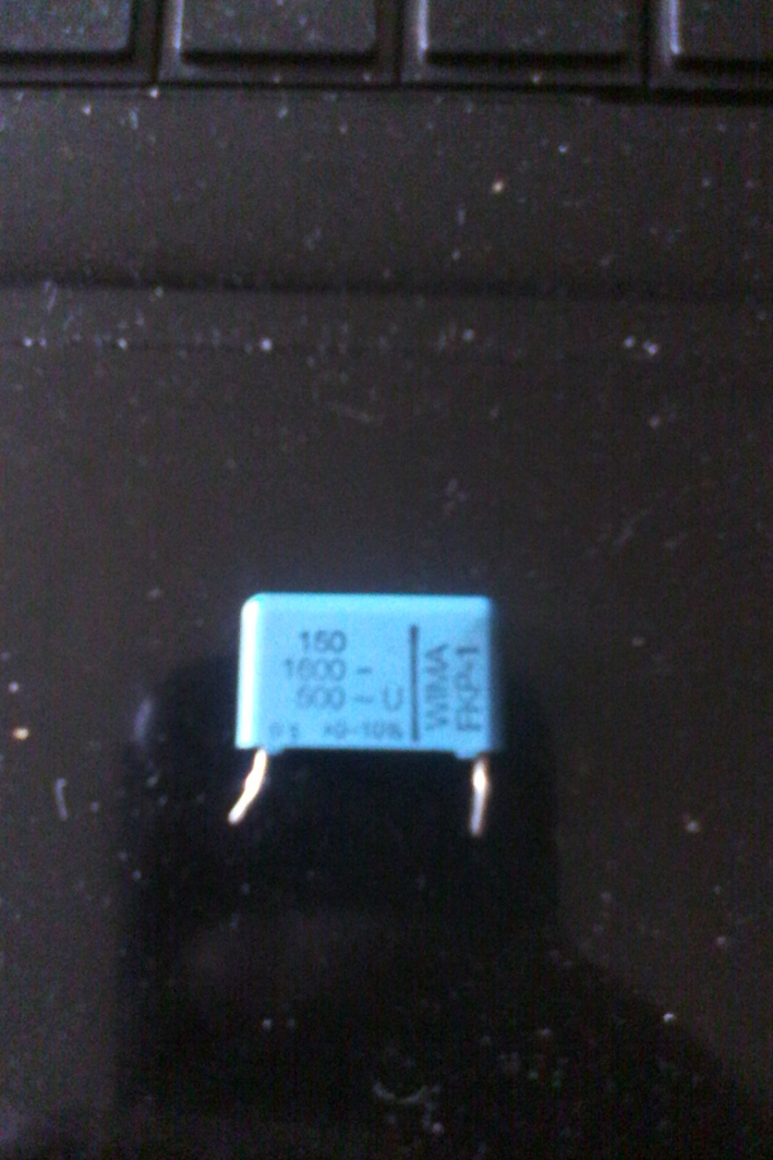

Egy gyors kérdés ezt meg tudnátok nekem mondani ,hogy milyen értékű kondi?
(#) Pafi válasza luigi71 hozzászólására (») Ápr 16, 2017 /
150pF
(#) luigi71 válasza Pafi hozzászólására (») Ápr 16, 2017 /
Köszönöm.Lenne egy kérdésem még. Megint készitek egy 2030 as végfokot és 150nF os kondi kellene bele. De az nincs . Kissebb nem lenne jó? mondjuk 100nF?

(#) erdgab válasza luigi71 hozzászólására (») Ápr 16, 2017 /
Kössél párhuzamosan egy 100 és egy 47nF kondenzátort és azt tedd be vagy akár több darab is lehet,ha kiadja a 150nF értéket.

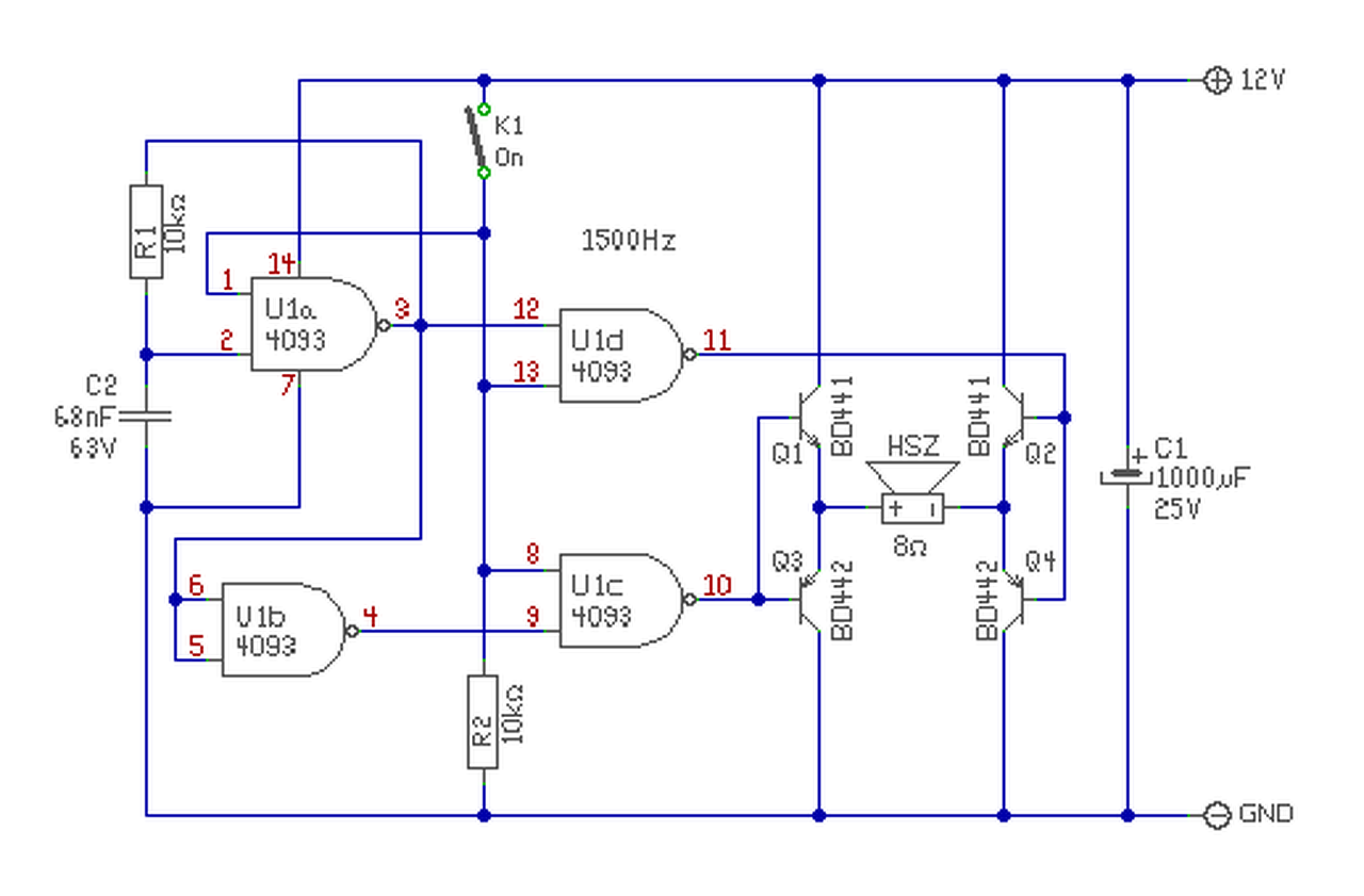

(#) Pafi válasza cupika97 hozzászólására (») Ápr 16, 2017 /
30 nap egy 60 Ah-s aksiról az max. 80 mA, alig 1 W táp teljesítmény, ebből még kevesebb jut a hangszóróra. A hangszóró hol lenne, és ehhez képest hol kellene 90 dB-t elérni?
Amúgy legjobb hatásfokkal piezó hangszórók szólnak ilyen frekvencián. Ezekkel van esélyed kisebb aksival is. Ha sikerül kihangolnod és illesztened a hangszóró impedanciáját (tekercs vagy trafó kell hozzá), akkor egy 555-ös sima alapkapcsolással meg lehet hajtani. Mint itt:
http://www.nutsvolts.com/uploads/wygwam/NV_1200_Marston_fig17.jpg
Csak a C1 kondit kell kb. 460 pF-ra cserélni, hogy (kb!) 15 kHz legyen a freki.

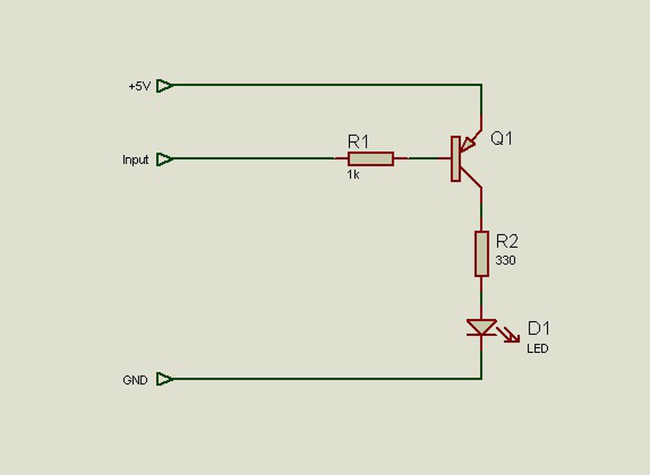

(#) attika hozzászólása Ápr 16, 2017 /
Ez a kapcsolás működhet így vagy másképp kéne csinálni?
Az ellenállás 1K és az menne a pic egyik kimenetére amin akkor van 5V ha megnyomok egy nyomógombot. De fontos lenne,hogy a tranzisztor is a 5V kapcsolja és ne a GND-t.

(#) cupika97 válasza Pafi hozzászólására (») Ápr 16, 2017 /
Ha megcsinálom 555 el a frekvencia generátort, milyen erősítő kellene hozzá? TDA2030, vagy valami ilyesmi féleség?
(#) Bakman válasza attika hozzászólására (») Ápr 16, 2017 /
Ha mindenképpen az 5V-ot akarod kapcsolni, akkor jobb egy PNP tranzisztor a feladatra. A LED-del pedig sorba kell kötni egy ellenállást, különben tönkremegy.
A legjobb a semmi. 100 mA-t ki lehet szedni az 555-ből is, de még ennél is sokkal kisebb árammal kell dolgoznod, ha nem akarod túl hamar leszívni az aksit.
Viszont a hangszórót ki kell hangolni ohmos és megfelelő impedanciára. Sajnos ehhez először is le kell mérned a hangszóród impedanciáját (ohmos és reaktív komponenset külön).

(#) attika válasza Bakman hozzászólására (») Ápr 16, 2017 /
Köszönöm. Igen a ledröl lemaradt az ellenállás. És akkor ugyan így kössem be a PNP tranyót?
Az mitől lehethogy így is működött a kapcsolás ahogy rajzoltam?
Vagy így nem egészséges?

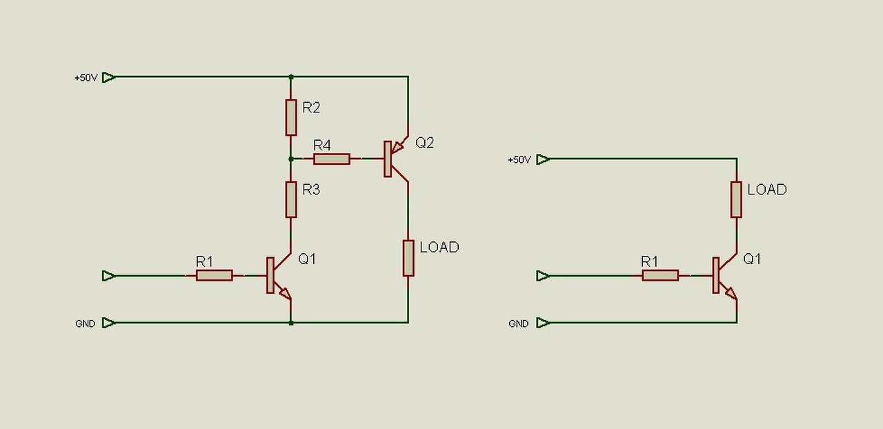

(#) Bakman válasza attika hozzászólására (») Ápr 16, 2017 / 1
Az NPN tranzisztor kinyitásához az kell, hogy a bázis feszültsége az emitterhez képest legyen magasabb feszültségen. Ha az emitter és a GND között van fogyasztó, akkor a fogyasztón eső feszültséget is figyelembe kell venni.
Ha 5V-ot kapcsolgatsz és az egész rendszer 5V-os, nagy probléma nincs, mint ahogy tapasztaltad. 5V-os rendszerben elég a tranzisztor és egy ellenállás a bázisára. A tranzisztor akkor nyit ki, ha a bázisát a GND-re kapcsolod.
Alapvetően azért jobb a GND-t kapcsolni, mert lényegesen egyszerűbb lehet a kapcsolás és az NPN (FET-nél N csatornás) tranzisztorok jobb paraméterekkel bírnak, mint a PNP társaik.
A hozzászólás módosítva: Ápr 16, 2017

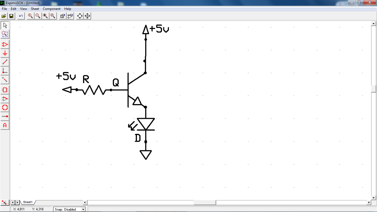

Köszönöm szépen a kielégítő választ.
A pic magas szintet ad ki amikor megnyomom a gombot.
De hogy a tranzisztor mit kapcsol az már csak bekötés dolga csak.
Azt még megkérdezhetem, hogy miben rajzolod a kapcsolásokat?
Igen, Proteus-ban.
