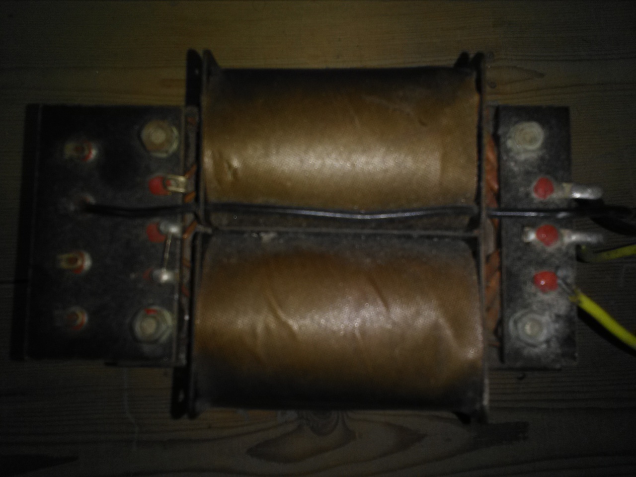

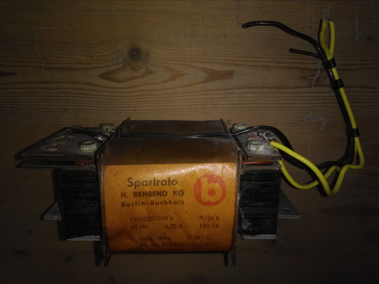

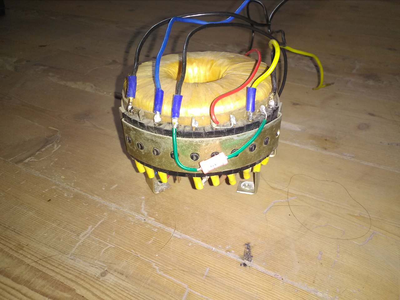

Sziasztok. (Lenne) Van (3) három trafóm, ezek bekötésére lenne szükségem mejik lenne a 220-s bekötése, hogy lehetne kimérni?

(#) granpa válasza Mazsola35 hozzászólására (») Ápr 14, 2017 /
A transzformátoros témában olvasgatva, több leírást is találnál, de legyen Neked (csak most!).
"A" módszer: tekercs ellenállásokat kell mérni, a legnagyobb ellenállású, a primer (230 V). Az 1-nél középkivezetések vannak, értelemszerűen a 2 vég közti a mérvadó. A 2. nem látszik jól, de a módszer azonos. A 3. mégannyira sem, de itt is. A 4. ún. autótrafó (takarék/spar), ez nem hálózatfüggetlen, érintésvédelmileg nagyobb odafigyelést igényel, (a kisfeszültségű rész is hálózati potenciálon van!) ennél a 2. legnagyobb ellenállású tekercsrész is lehet primer (230 V).
"B" mód: kisfeszültséget (6-12-24 V) kötsz valamely tekercs végére, és a többin mért eredményekből megállapítható, mik az áttételek, ebből; melyik a hálózati tekercs. Vigyázat, ha kisfeszültségű végre kötöd épp a vizsgáló feszt, a nagyobb feszültségűn akár 100-300 V is lehet (az áttétel arányában)!

(#) Mazsola35 válasza granpa hozzászólására (») Ápr 14, 2017 /
Köszönöm a segitséged! Akkor álok neki méregetni.
