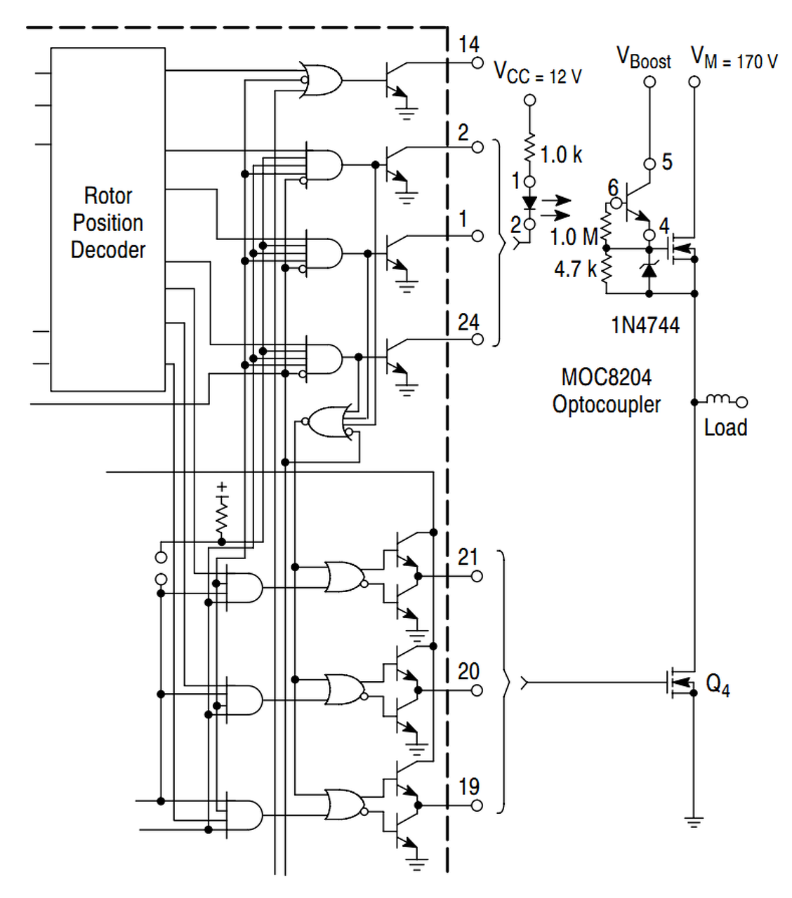

(#) RoliNyh hozzászólása Máj 2, 2017 /
Alábbi rajzon (MC33035 BLDC motorvezérlő adatlap), hogyha a Vm (motorfeszültség) = 72 V,
akkor a Vboost feszültségnek 15V -al magasabbnak (tehát 87V -nak) kellene lennie hogy kinyisson a felső FET rendesen, jól gondolom?
A hozzászólás módosítva: Máj 2, 2017
