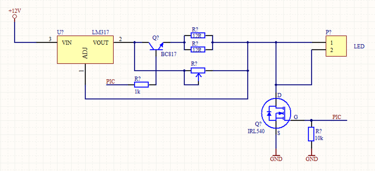

Segítségere lenne szükségem a képen látható kapcsolással kapcsolatban. Egy LED sort szeretnék kapcsolni PIC-el. A PIC-es vezérlési oldal működik, nincs vele gond, de szeretnék egy fényerő csökkenést is elvégezni, így arra gondoltam, hogy beteszek egy potmétert, mellyel beállítom a csökkentett fényerőt és ezzel párhuzamosan teszek két párhuzamos ellenállást, ezzel állítom be a maximális fényerőt. A csökkentett fényerő működik, de ha a tranzisztor vezérelni szeretném, nem történik semmi sem.
Mi lehet a probléma? Lehet rosszul helyeztem be a tranzisztort? Van esetleg valakinek valami ésszerűbb ötlete? Relét nem szeretnék alkalmazni!
Köszi előre is a válaszokat!
(#) kapu48 válasza Net_Boy_debr hozzászólására (») Jún 8, 2017 /
Nem tiszta a rajz!
A kimeneten a V+ és GND rövidre van zárva?

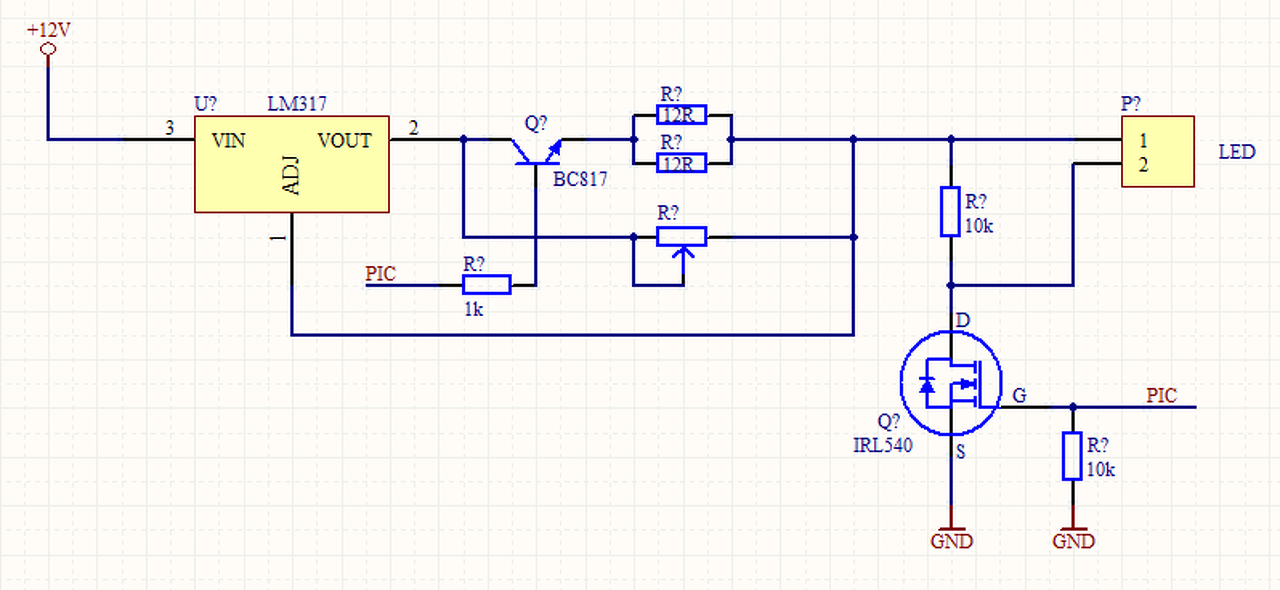

(#) Net_Boy_debr válasza kapu48 hozzászólására (») Jún 8, 2017 /
Bocsi!
Onnan lemaradt egy 10k-s párhuzamos ellenállás!
Így a helyes:

Ugye áramgenerátorként szeretnéd a 317-et, nincs meg a potenciálkülönbség a tranyó emmitere és bázisa közt. Túl nagy áramokra amúgy sem jó a 317 és főleg kontrollerrel, ledek fényerejét PWM-el szabályozzuk, szóval a maximális áramot a Fet kapcsolgassa megfelelő kitöltési tényezővel.
