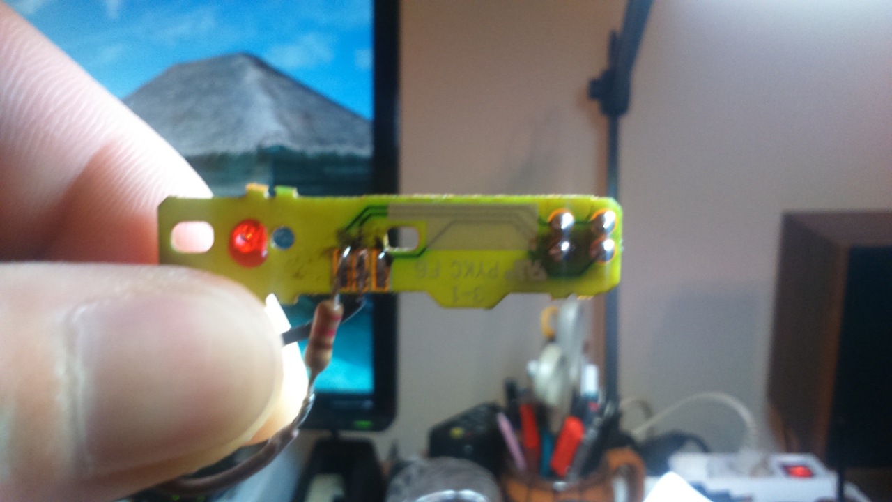

(#) mahinátor hozzászólása Júl 2, 2017 /
Szeretnék egy optikai végállás kapcsolót hozzá kötni a GRBL firmware-al feltöltöt CNC-hez használt arduino unomhoz de valami nem akar összejönni. A kapcsoló egy FDD-ből lett bontva és fura mód 3 szál vezeték van csak a panelján, pedig négy lába van az érzékelőnek. Arra rájöttem hogy a négy lábból 2 közösítve van, ezekre kapcsoltam a pozitív ágat (+5v) 220 ohm-os ellenállással. A maradék kettő közül az eggyikre a testet, így az infra led már világit, azonban a utolsóra nem tudom eldönteni, hogy mit kössek rá (tudom, tudom... egy "masnit").
Szóval a nagy kérdés, hogy akkor mit is kéne és hova, hogy a motorok végül meg is álljanak tőle?

(#) proli007 válasza mahinátor hozzászólására (») Júl 2, 2017 /
Hello! Vélhetően az egy fototranyó kollektora, amit egy ellenállással (pld. 10k) fel kell húzni a +5V tápra És akkor a harmadik láb már kiadja a logikai jelet a procinak. (Egy kép nem ártott volna.)

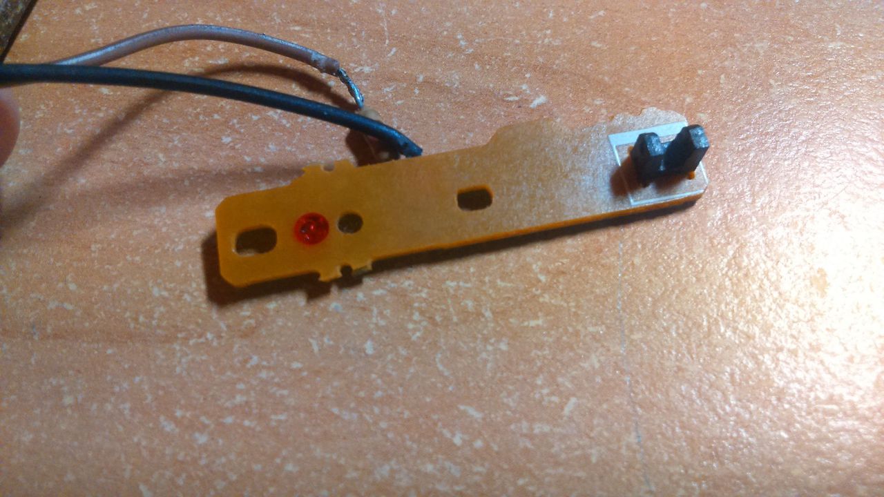

(#) mahinátor válasza proli007 hozzászólására (») Júl 2, 2017 /
Akkor az infra érzékelőnek nem kell test? Mert nekem úgytűnik, hogy az a maradék bekötetlen láb.
Tettem fel képet.
(#) proli007 válasza mahinátor hozzászólására (») Júl 2, 2017 / 1
Dehogynem! Az lesz a négyből a közös láb. Ilyen résoptót találsz a HE kínálatában is.
De meg kellene nézni, hogy nincs-e rajta típuskelölés. Ha jól látom a két felső láb van közösítve. Annak kellene vagy a +5V-ra csatlakozni, vagy a GND-re. Miből tudod, hogy a Led világít? És melyik felére megy jelenleg a +5V? Az ellenállásra, vagy a másik vezetékre? Mert ezek ismeretében lehetne megállapítani, hogyan kel bekötni.

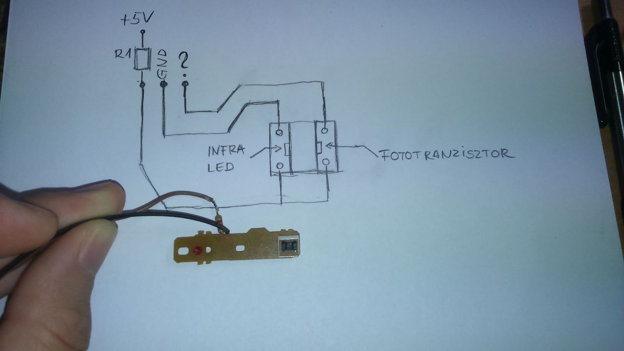

Na pont ez az, ami össze zavart. Ha közösített lábakra kapcsolom a testet az infra led nem világít egyáltalán. Telefon kameráján keresztül látom, hogy müködik-e az infra led vagy sem.
A hozzászólás módosítva: Júl 2, 2017
Csináltam egy rajzot róla. Jelenleg a Infra led így működik. Amennyiben felcserélem a GND-t és +5V-ot, akkor nem világít az infra led.
Már így értem az alapján, amit belinkeltél rajzot. Akkor az én esetemben az első verzió lesz a működő képes (remélhetőleg).

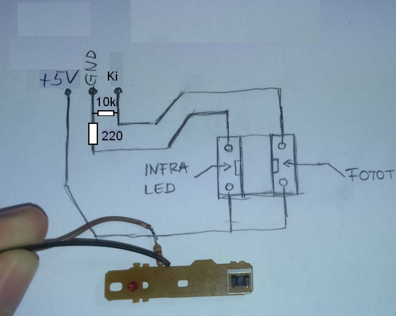

Azt hittem érthető a rajz. De így kösd be..
Köszönöm, most már sínen van a dolog.

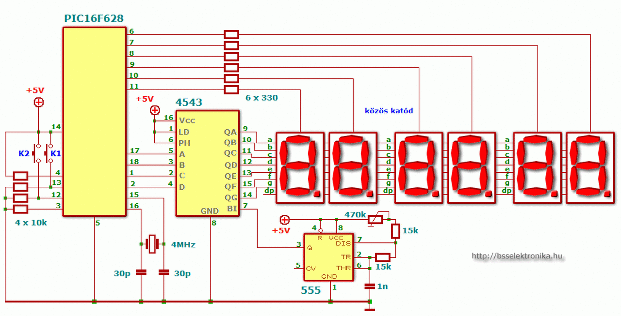

(#) Imi18 hozzászólása Júl 3, 2017 /
Sziasztok! Azt szeretném kérdezni, hogy a csatolt kapcsolás ebben a formában müködő képes e? Én még csak most fogok elsőnek PIC vezérelt áramkört csinálni és még nem vagyok tisztában vele, hogy ez így müködne e.

(#) proli007 válasza Imi18 hozzászólására (») Júl 3, 2017 /
Hello! Ezen sok nézni való nincs. Az IC-k jól vannak bekötve (mármint lábak mehetnek arra pontra ahova be van rajzolva). De a többi a szoftver dolga, hogy működjön. Nagy fényerejű "közös anódos" hétszegmenses kijelzőt célszerű alkalmazni hozzá, mert a kijelző időmultiplex vezérlésű, így egy-egy digit az idő 1/6-od részében fog világítani.
A hozzászólás módosítva: Júl 3, 2017
(#) proli007 válasza proli007 hozzászólására (») Júl 3, 2017 /
Bocs! "közös katódost" akartam írni..

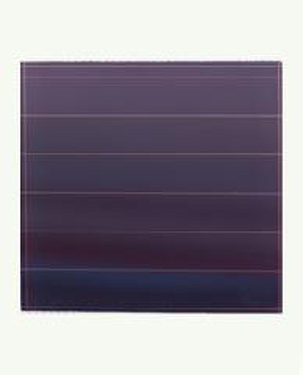

(#) Wind-Storm válasza kaposznyak hozzászólására (») Júl 4, 2017 /
Milyen és mekkora napelemek vannak bennük?
Amorf vagy kristályos?
Manapság egyre jobban spórolnak a napelemek méretével, a hatásfokuk pedig ugyanakkora mint régen, vagy még rosszabb. Az üveg felületű amorf mérete egyre kisebb, ha pedig kristályos, és netán nagyobb méretű, 4 apró szilíciumcsíkot tesznek bele, igen gyatra teljesítményt nyújtva.
Az egyik opció a nagyobb teljesítményű napelem szerzése. Nem tudom mekkora fizikai méretekkel bíró lámpák ezek, ha nagyobb napelemet szerzel, a lámpa mellé is teheted a nap szempontjából megfelelő szögbe állítva.
