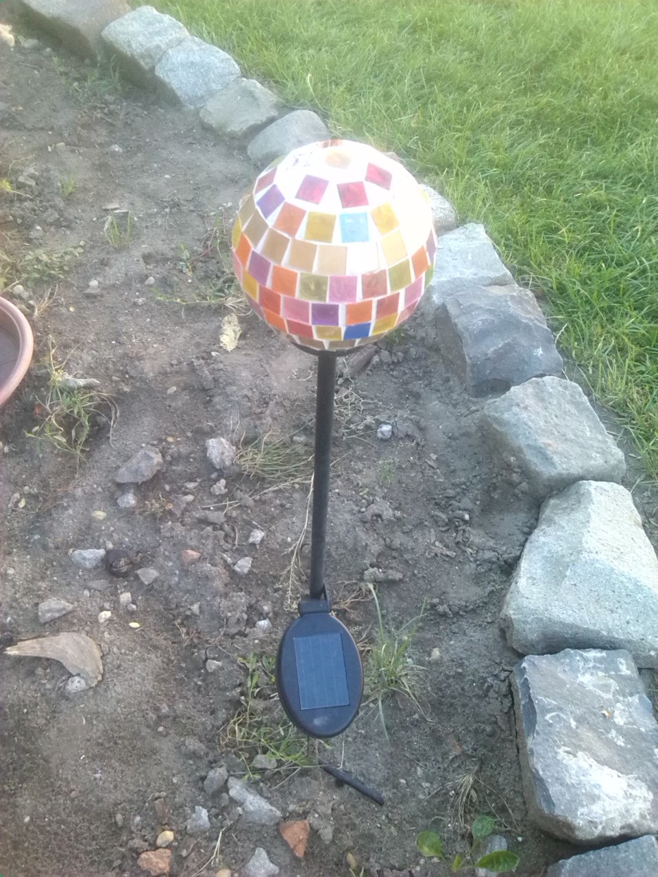

Én már láttam olyant hogy téli/nyári állása is volt. A téli állásban kb a fele fényerőt produkálta. De viszont reggel 5 ig folyamat világított decemberben is.
Nem lehetne ugyan ezt megcsinálni valahogy? Sajna nem bonthattam meg a ledet

Gyanítom, hogy lítium alapú akkumulátoros lámpánál találkozhattál ilyen megoldással. Annál szimplán előtét ellenállást kapcsolgatsz ki- és be azzal a téli/nyári módváltó kapcsolóval.

(#) kaposznyak válasza Wind-Storm hozzászólására (») Júl 4, 2017 /
Kösz a részletes magyarázatot.
Így jobban átgondolva az a gond, hogy max. nyáron lenne meg a 8 óra töltés, mivel persze északi oldalon vannak a lámpák. Kb. 3x ekkora napelem kéne, az meg nem mutatna jól a lámpatesten.
Szóval hiába a széles kínálat, meg a napelemek fejlődése, mégse lehet igazán jó, kisméretű napelemes lámpát venni?
(#) kaposznyak válasza nedudgi hozzászólására (») Júl 4, 2017 /
Ez a megoldás csak nekem tűnik rossznak?
Így, ha árnyékban van a lámpa, akkor is világít. Nem csoda, hogy nem bírja ki az éjszakát.
(#) nedudgi válasza kaposznyak hozzászólására (») Júl 4, 2017 /
A jó termék manapság csak igen szűk vásárlóréteget érdekel. Fontosabb az alacsony ár, és a dizájn, gyártói oldalról pedig az olcsó gyártás, nagy haszon.
Mutasd meg, milyen lámpa az, ami tetszik az asszonykának, és talán találunk egy megfelelőbb topikot. Elméletileg lehetséges megoldást találni, ha a pénz, és a befektetett idő nem számít.
Az túlzás, hogy nem számít, de valamennyit megér.
3 db:
A hozzászólás módosítva: Júl 4, 2017
A helyzet így már egészen más. Ha a többi is ilyen közel van a kövekhez, akkor a föld alatt simán el lehet vezetni vezetéket a lámpákhoz egy biztonságos helyről, felesleges a napelem. Innen már csak egy lépés, hogy egy leválasztó transzformátorrla hálózati, vagy egy 6V/7Ah akkumulátorról járasd.
Ugye a lámpa pozíciója ízlés dolga, ilyen kérdésekben az asszony véleménye számít, ami szerint ma itt van a lámpa, de holnap meg már máshol nézne ki jól.
Ezért fontos a mobilitás.
Az, hogy az asszonynak mi a jó, azt Ti tudjátok. Én meg azt tudom, hogy az elektronikának mi a jó. Ekkora méretben csak a világítás intenzitásával és idejével lehet operálni. Például egy egyszerű időzítő, ami a fény adott szint alá csökkenésekor csak pár órára kapcsol be. Ilyenkor a nappali szakaszban nem teljesen kimerült akkumulátort kell töltenie a napelemnek. Ráadásul, amikor máshova dugjátok, lehet adni neki egy teljes töltést.
Teljesen igazad van, csak abból indultam ki, hogy leszúrom a földbe és a Nap intézi a többit.
Ehhez képest sokat bonyolódott az ügy.

(#) Stewe válasza kaposznyak hozzászólására (») Júl 4, 2017 /
Nem tudom, hogy hol jutottál hozzá, de sok a gyenge konstrukció. A beépített meghajtóáramkört kell átalakítani, hogy csak egész kis külső fényerő esetén kapcsoljon át töltésről világítás-kisütésre. Visszarajzolható a kapcsolás?

(#) ftirius válasza kaposznyak hozzászólására (») Júl 4, 2017 /
Szia! Mivel nincs közvetlenül egybeépítve a napelem a "gombócegységgel", nem lehet másik hasonló napeleme(ke)t melléapplikálni? Még nem is lenne csúnya
Elnézést, ha már felmerült sz ötlet.
(#) kaposznyak válasza ftirius hozzászólására (») Júl 4, 2017 /
Ha találnék pont ilyen házban lévő napelemet, még talán működhetne is.
De eddig nem találtam.
(#) kaposznyak válasza Stewe hozzászólására (») Júl 4, 2017 /
ALDI-ban vettem. 3 év gari van rá, bármikor visszavihetem, de a feleségnek nagyon bejött a búra, nehezen mond le róla.
Túrtam a netet, hátha találok ugyanilyen kialakításút más fejjel...
De már nem vagyok biztos benne, hogy az jól működne.

(#) kapu48 válasza kaposznyak hozzászólására (») Júl 4, 2017 /
Én vennék még 1 készletet.
Le fűrészelném a szárát, a 2 szál drótot átvezetném a másikba.
És mellé (mögé) szúrnám. Mindjárt megvan, a 2 szer akkora nap ellem, nagyobb teljesítményel.
És még össze is illenek.
(#) kaposznyak válasza kapu48 hozzászólására (») Júl 4, 2017 /
Természetesen idénytermék, már nem kapható
Akkor nincsen megoldás a problémádra!
(Cserélgetheted bennük az akut.)

(#) Kovidivi válasza kaposznyak hozzászólására (») Júl 4, 2017 /
Belerakni két db. 18650-es akksit, vagyis 2x2400mAh-t, szuper fényes LED-ekkel, amik már 1mA-re is óriási fényt adnak, és máris kaptunk 175 napnyi folyamatos fényt. 2mA-re 87 nap. Tölteni is lehet a cellákat. Amit kiszámoltam, ott nincs éjszakai szünet sem!
(#) Stewe válasza Kovidivi hozzászólására (») Júl 4, 2017 /
Azért arra az 1mA-es áramfelvételű szuperfényes LED-re én is befizetnék....
(#) Kovidivi válasza Stewe hozzászólására (») Júl 4, 2017 /
Keresni kell, tesztelni. Legyen 2mA, az pedig a névleges 20mA-nek a 10%-a. Szerintem nem olyan különleges dolog.
