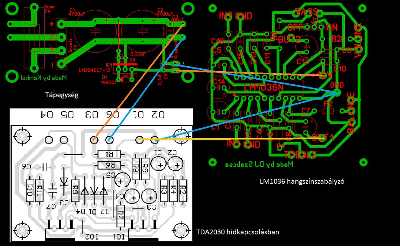

Szia! A kísérletnek úgy kéne festeni, hogy IN1 és IN2 rövid vezetékkel GND-re legyen kötve. Ekkor vizsgálnánk az alapzajt.
Mellesleg ezen a rajzon jól jelölted ki a hangszín panelen a végfok felé menő test bekötési pontját. Hibának érzem, hogy ettől eltértél.

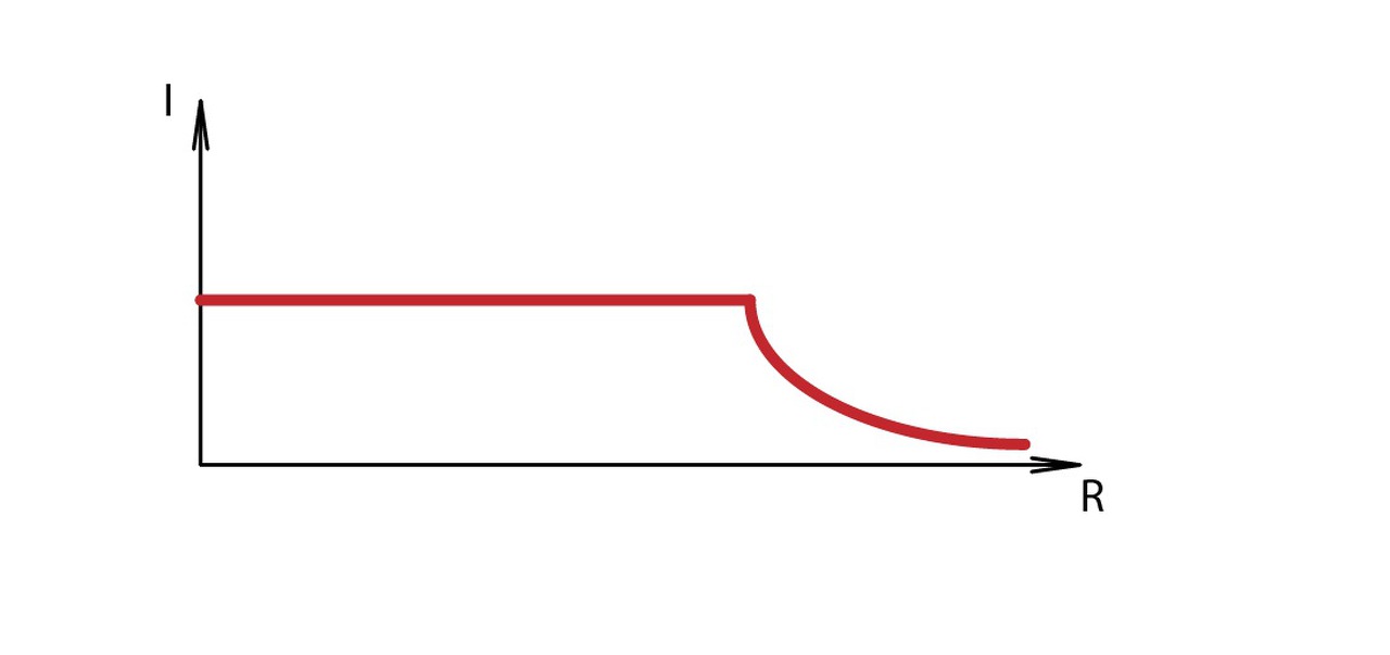

(#) Bakman válasza fari14 hozzászólására (») Aug 4, 2017 /
Köss rá sokkal kisebb ellenállást. Ha a várt áramnál nem alakul ki több, akkor jó a kapcsolás. Ha rövidrezárod a kimenetet, akkor sem szabad (sokkal) nagyobb áramnak folynia, mint a beállított. Lásd melléklet. Kb. így néz ki egy jó áramgenerátoros tápegység kimeneti áram a terhelőellenállás függvényében. Az áram akkor kezd el csökkenni, amikor az áramgenerátor kimeneti feszültsége eléri a maximumot.
