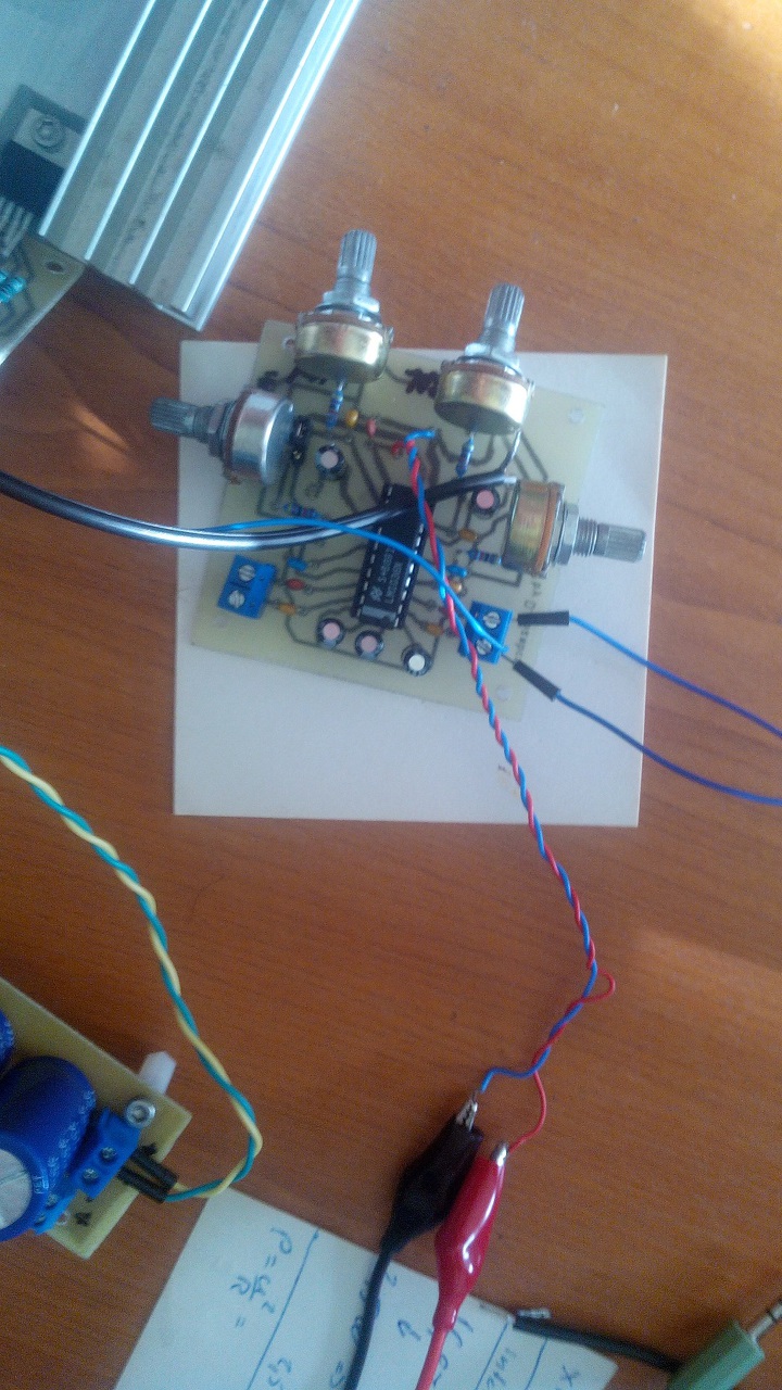

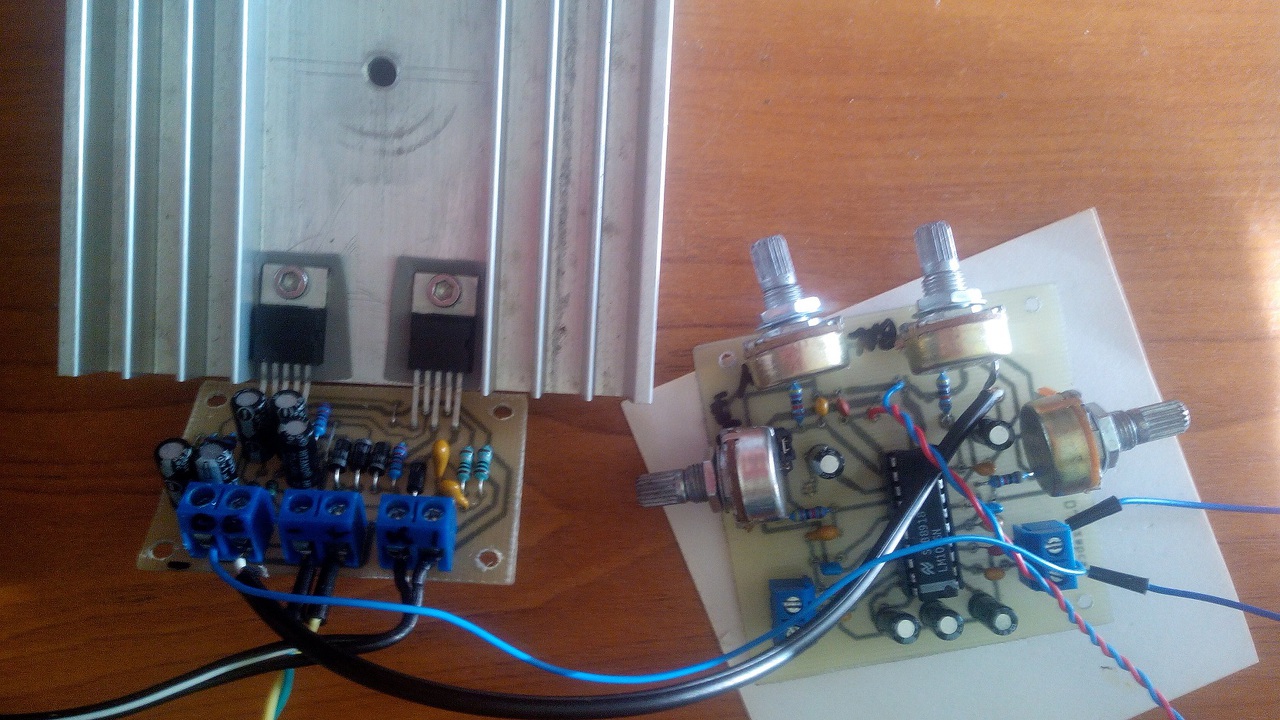

Helló,
elkészítettem a fent kért állapotot. Illetve még annyit változtattam, hogy a hangszín szabályzónak egy labortápegységről adtam a 12V-ot. Ha most rövidre zárom a hangszínszabi bemenetét akkor egészen elhalkul a búgás. Még mindig jól hallható de már csak kis része az eredeti állapotnak.
Merre haladjak tovább?
Köszi
(#) reloop válasza kenikl hozzászólására (») Júl 31, 2017 /
Megtennéd, hogy lefotózod?

(#) kenikl válasza reloop hozzászólására (») Aug 1, 2017 /
Fotók mellékelve.

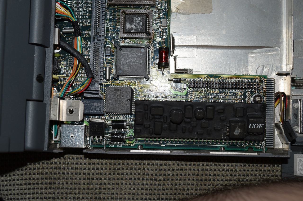

(#) Sanyesz5 hozzászólása Aug 2, 2017 /
Látott már valaki a képen látotthoz hasonló megoldást?
Egy commodore laptop, sajna nem indul, a külső tápja tilt.
Ilyennel nem találkoztam, az a fekete réteg lényegében lehetetlenné teszi az alkatrészek leolvasását.
Azt sem tudom oldja e valami, aceton van itthon ami nem egy hegyi levegő, de nem érdekli...
(#) elektroncso válasza Sanyesz5 hozzászólására (») Aug 2, 2017 /
Speciális célra gyártott hibrid áramkör. Olyan mint egy IC. Ha rossz, egy az egyben kell cserélni. Nagy eséllyel kerámia hordozóra készült, az ellenállások fémgőzöléssel vannak rá felvéve.

(#) Bakman válasza Sanyesz5 hozzászólására (») Aug 2, 2017 /
Ilyennel veszik elejét a másolásnak, később pedig az ésszerű szervízelésnek. Pontosabban ez is egy megoldás, mert a fekete réteg nélkül is működik, még az sem biztos, hogy műszakilag indokolt a dolog.
Nem tudom, pontosan milyen masináról van szó, talán adj neki annyi esélyt, hogy a neten megnézed, hátha valahol fellelhető a modul kapcsolási rajza.

(#) Gafly válasza Bakman hozzászólására (») Aug 2, 2017 /
Valamint nem tűnik egy "agysebészetnek".
Ennél bonyolultabb cuccok visszarajzolását is csak gyakorló feladatnak szokás adni
(#) Sanyesz5 válasza Gafly hozzászólására (») Aug 2, 2017 /
Ha le lehet oldani róla a cuccot igen, de olyan mintha rá lenne égetve. És kétoldalas a mutatvány....
(#) Pafi válasza Sanyesz5 hozzászólására (») Aug 2, 2017 / 1
Ha epoxi alapú gyanta akkor diklór-etánnal lágyítható majd lekaparható.
A gőzt ne nagyon szívd be, mert maradandó károsodást is tud okozni! Ha már nem akarsz szaporodni akkor kicsit lazábbra veheted a vele való munkát.
Ja, az alaplaptól is tartsd távol az oldószert, mert kissé duzzasztja!

(#) Sanyesz5 válasza Pafi hozzászólására (») Aug 2, 2017 /
Olyan mintha valami kerámia lenne, ha egyszer rászánom magam előtte kiforrasztom.
Lehet akár kerámia, üveg, vagy kő porral keverve.
(#) abcdabcd válasza Sanyesz5 hozzászólására (») Aug 2, 2017 /
Miből gondolod, hogy az a része a hibás a gépnek? Vagy az a világosszürke folt a fekete bevonaton égésnyom? Mert akkor mi lenne, ha azt a háromlábú alkatrészt próbálnád meg kideríteni, hogy micsoda és kicserélni? Vagy milyen egyéb tesztet végeztél?
