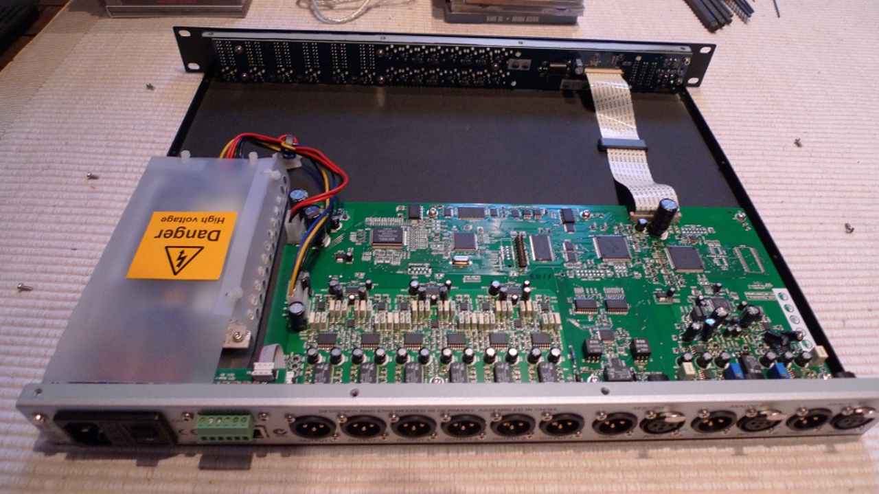

(#) game4812 hozzászólása Aug 21, 2017 /
Egy olyan speciális kérdésem lenne, hogy szeretném egy LED fényét máshol "megjeleníteni". Száloptikával is lehetne, de valami elektromosabb módszer kellene. Adott egy hangproci és egy keverő, ami 20m távolságra van egymástól, és nem lehet rálátni. Jó lenne, ha a keverőnél nem csak hallani, hanem látni is lehetne, ha limitel a rendszer. A 6db (piros Clip alatti) sárga "Lim" feliratú LED-ről van szó, de elég lenne akár, ha 3-at jelezne. Meg lehet ezt oldani a dobozon kívül, belső forrasztás-fúrás nélkül, vagy bármilyen fotorezisztor, hasonló eszköz úgyis jelezni fog a többi színre is? Ha pedig csak belül, akkor leveszem a LED lábairól a jelet egy optóval, amit kikábelezek egy UTP kábelen például, ott kap egy elektronikát, ami figyeli, hogy magas vagy alacsony-e a jelszint, és villant LED-eket, és ennyi? Bírni fogja feltehetőleg, látatlanban a LED-et hajtó áramkör, vagy esélytelen? Elvileg a 2. képhez nagyon hasonló a belseje.

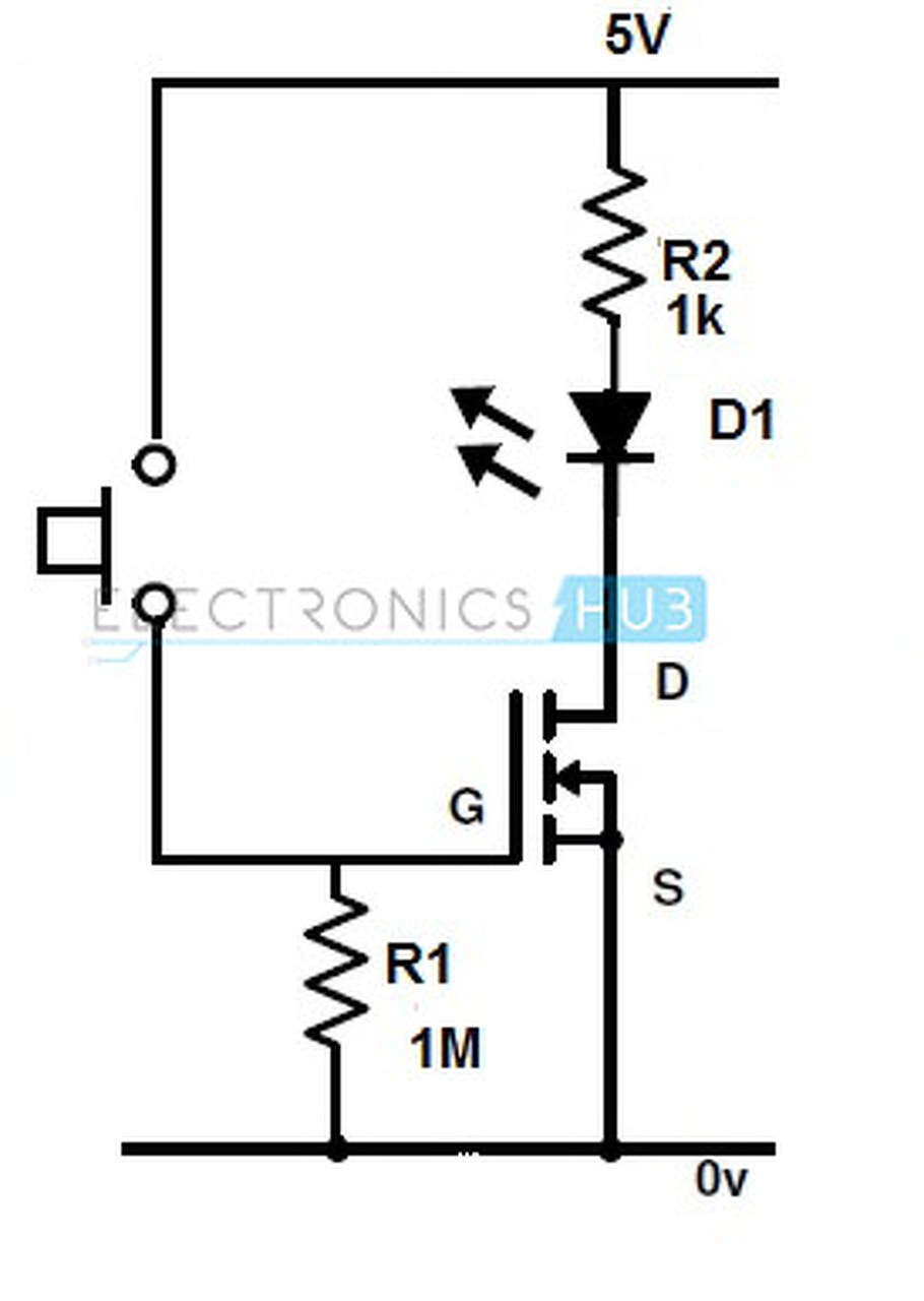

(#) Skyzetor hozzászólása Aug 21, 2017 /
Üdv Urak! Egy motorvezérlés egyik eleme lenne ez a kapcsolás. Ma próbából megépítettem. Azt mondjátok meg nekem, hogy az R1-re miért van szükség? A tesz alapján anélkül is működik. 3,3V-al ment, IRLML2803TR MOSFET tranzisztort használtam, LED helyett pedig egy motort. (kép a netről)
(#) proli007 válasza Skyzetor hozzászólására (») Aug 21, 2017 / 1
Hello! Az R1 itt a nyomógomb miatt szükséges. Mert ha az nincs nyomva, akkor a Fet Gate lebegne. Így viszont a GND-n van ekkor és a Fet le tud zárni. Ha nem nyomógomb van, hanem valami áramkör hajtja meg, ami képes magas és alacsony szintet is adni a Fet vezérléséhez, akkor szükségtelen az R1.
