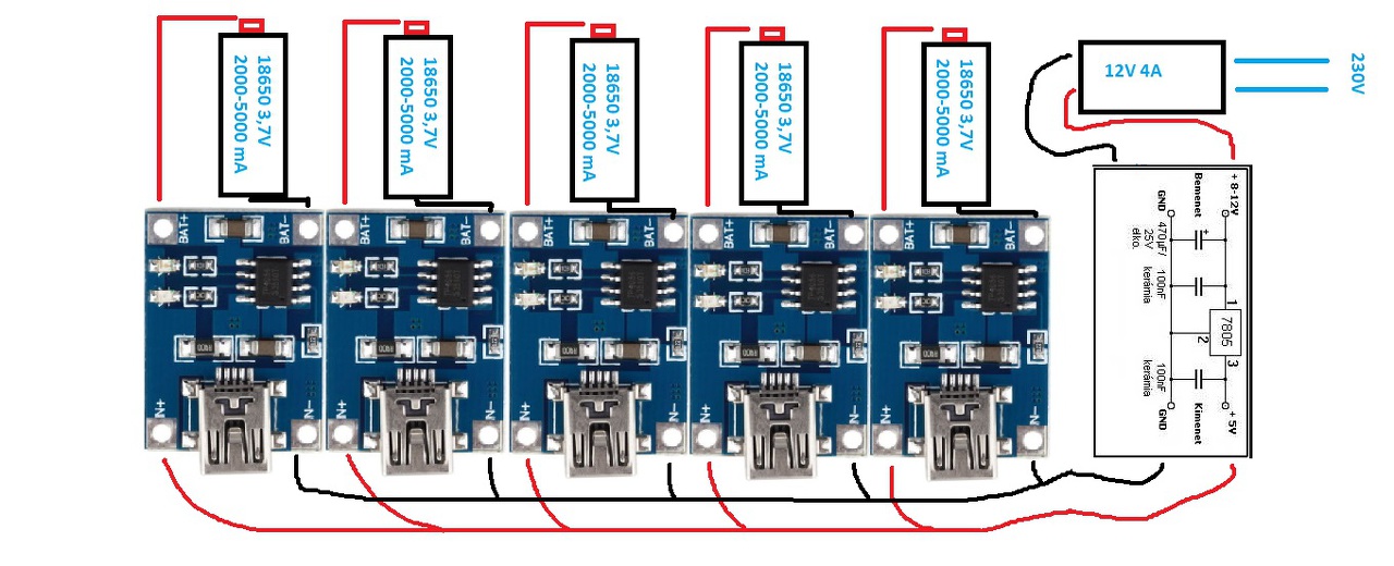

(#) vladcepes hozzászólása Aug 22, 2017 /
Egy ilyet szeretnék építeni. A kis akkutöltők megvannak,csak ilyen formában szeretném felfogni valamire,hogy tudjak tölteni kb 5 db-ot egyszerre. Gondolom az az adapter elég oda.
Vagy elég oda egy 5V 2.0A -es telefon töltő is? Mert akkor még egyszerűbb lenne.
Vagy ha van valahova beépítve 4db sorba kötött ilyen akkum tudnám tölteni azt valamivel másképp?
Azt olvastam nem jó a sorba kötött cellák töltése.
Válaszokat köszönöm!
(#) pont válasza vladcepes hozzászólására (») Aug 22, 2017 /
A 7805 kb. 100 C fokon tud 1A tehát a 2A-es tápegység még jobb is lenne, kérdés mennyire stabil 5v dc-t ad az a töltő 2A-en, mert az 5000mA-es akkukat illene egyenként 500mA -el tudni tölteni, persze kisebb akkuknál arányosan kevesebb is elég. Töltés közben ne legyenek sorba kötve az akkuk, mert mindegyikre más feszültség eshet, a pillanatnyi ellenállásuktól függően a négyszeres feszültségből...
(#) vladcepes válasza pont hozzászólására (») Aug 22, 2017 /
Szia! Akkor megprobálom az 5V 2A telo töltőt. Ha külön külön töltögetném az rengeteg idő. De ha van más megoldás szivesen várom. Volt még pár napja egy kérdésem egy töltőről csak nem kaptam választ esetleg belinkelem.
Igen, a P+- ra megy a battery input, output, ahogy a leírásban is szerepel, és nem is nagyon tudnád máshova kötni. Viszont ehhez kell egy stabil 18V 3A körüli tápegység...
Köszi! Azt sejtettem hogy a töltés megy oda,csak az zavart be hogy a Motor is? Van 19V 4A-es Laptop töltő,remélem az jó lesz.
(#) vladcepes válasza kitartás hozzászólására (») Aug 22, 2017 /
Két külön dolog! Lehet hogy nem írtam helyesen. Az egyik az ami fentebb kép,ott az akkuk mindegyik külön töltőegységről menne csak a Tápjuk egy.
A másik kérdés az az volt hogy ha mégse így használnám hanem beépítve töltögetném sorba kötve hogy ne keljen állandóan kiszerelni a behajtó-ból akkor jó lenne e a linkelt töltő,és hogy hova kössem a motort illetve a tápot ami töltené.
Amit linkeltél ebay-es töltésvezérlőt , ott sem simán sorba vannak, minden cella összekötése be van kötve a töltőbe...
Értem de akkor legalább elég lenne egy töltő,és nem kéne kiszedegetni az akkukat.

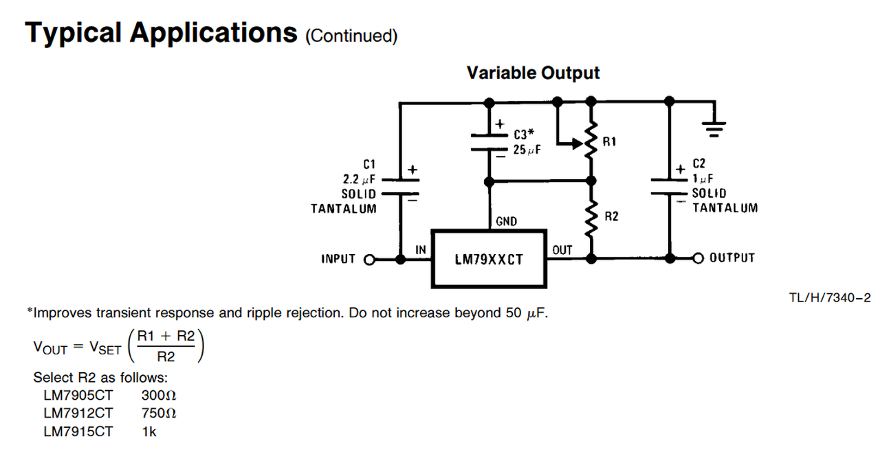

(#) exabit hozzászólása Aug 22, 2017 /
Egy lineáris feszültség stabilizátor IC (7905) kimeneti feszültségét szeretném szabályozni. Sokféleképpen lehet, én a képen is látható feszültségosztóval szeretném megoldani. Az lenne a kérdésem hogy az R2-höz miért ajánl 300 ohmot? 1k-ohm os ellenállással is működne?
(#) nedudgi válasza exabit hozzászólására (») Aug 22, 2017 / 1
A minimális terhelőáramot biztosítja ez az érték.

(#) Bakman válasza exabit hozzászólására (») Aug 22, 2017 / 1
A minimális terhelőáram pedig azért kell, mert a 79xx sorozatú stabilizátorok kimeneti feszültsége a minimális terhelés nélkül magasabb a kelleténél.

(#) Pafi válasza exabit hozzászólására (») Aug 23, 2017 / 1
Az LM7905 GND lábán folyó áram 1-2 mA, és a bemeneti feszültség valamint terhelő áram függvényében legrosszabb esetben akár 0,5 mA-t is változhat (adatlapi maximum specifikáció). Azért van itt kis ellenállásérték, hogy ez ne befolyásolja nagy mértékben a feszültséget. 1k-val is működik, csak nő az instabilitás, legrosszabb esetben R1*0,5 mA mértékű (ha R1=2k, akkor 1V!) lehet az eltérés. Ha R1 helyett LM431-et raksz be potival helyileg visszacsatolva, akkor ez a hatás megszűnik, és elég ha csak 1-2 mA áramot állítasz be R2-vel (2,2...4,7k).
(Tipikus érték nincs specifikálva, de biztos hogy sokkal kisebb mint 0,5 mA.)
A hozzászólás módosítva: Aug 23, 2017
(#) Pafi válasza nedudgi hozzászólására (») Aug 23, 2017 /
A minimális terhelőáram specifikáció szerint 5 mA, nem 15.
