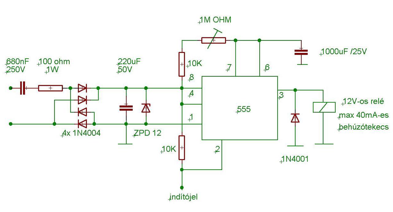

Sziasztok! Hogy tudom a legegyszerűbben megoldani azt, hogy egy 12VDC relé a feszültség ráadása után csak 2sec múlva kapcsoljon be? Köszönöm!
(#) granpa válasza Csupasz hozzászólására (») Szept 3, 2017 /
A "Világítás kapcsolás késleltető" témában találsz.
(#) Csupasz válasza granpa hozzászólására (») Szept 3, 2017 /
Ott sajnos semmit nem találtam...
Én elég gyenge vagyok keresésben, de nekem sikerült. Sajnos a PC kezelésben is, ezért nem tudom neked beidézni. Van még ~3 késleltetős téma, próbáld ott is. Azé' ezt nem kunszt módosítani, igény szerint. Nyuszi segített.
A hozzászólás módosítva: Szept 3, 2017
(#) Remci válasza Csupasz hozzászólására (») Szept 3, 2017 /
Szerintem ez is olyan.

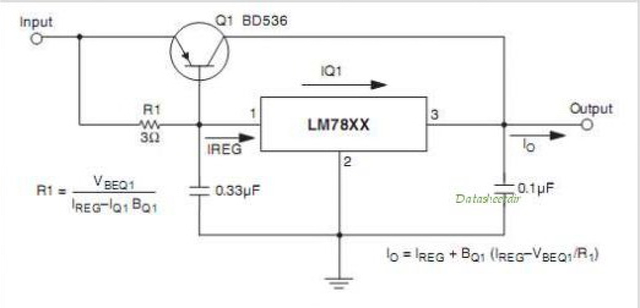

(#) Szasza9668 hozzászólása Szept 4, 2017 /
Lm7812 stab ic-re szeretnék tranyót kötni, hogy a kimeneti áramot tudjam növelni. Ube 14V a kivánt áram erősség 400mA ennek a felét a tranyón kellene átzavarni. Nem tudok normális hűtést tenni rá hely hiány miatt. Az adatlapon a kapcsolást már meglestem. 8A tranyó tuti elég csak az ellenálást hogyan méretezzem, illetve az áramot mivel osszam szét?
Köszönet!

(#) ferci válasza Szasza9668 hozzászólására (») Szept 4, 2017 /
Ha pnp tranyóval kerülöd meg a stab ic-t, akkor gondolom, a bázisa, emittere fog menni arra a kis ohmos ellenállásra, ami a 7812 bemenetére is csatlakozik.
Ezt úgy méretezd, hogy pl. 50-60 mA bemenő áramnál 0,7 volt essen rajta - ebben az esetben a többi mA-t a pnp fogja vinni.
( ha egy kapcsolásról beszélünk! ).
A hozzászólás módosítva: Szept 4, 2017
(#) vargaf válasza ferci hozzászólására (») Szept 4, 2017 /
A kimeneti áramot szeretné növelni, nem a kimeneti feszültséget. De a 7812 IC elbírja a 400 mA kimenő áramot, igaz hűtés kell rá.

(#) ferci válasza vargaf hozzászólására (») Szept 4, 2017 /
Olvastam a kérdést és abban az volt , hogy legalább a felét a tranyón szeretné átküldeni..
A 14 voltot benéztem, ja.. - kimenőre gondoltam..
Viszont így utólag lehet, hogy necces lesz a 14>>12 volt... lehet, hogy low drop stab fog kelleni, ha azt a kevés mA-t se képes megtartani 2 volt "közte fesszel".

(#) vargaf válasza Szasza9668 hozzászólására (») Szept 4, 2017 /
A mellékelt kapcsolással megoldható, de a 14 V határeset. De hűtéssel elbírja az LM7812 is a 400 mA áramot.
(#) Kovidivi válasza Szasza9668 hozzászólására (») Szept 4, 2017 /
"Nem tudok normális hűtést tenni rá hely hiány miatt." - ha emiatt akarsz berakni egy plusz félvezetőt, akkor segítek: a keletkező hő ugyanannyi marad, csak nagyobb felületen oszlik el. Ennyi erővel rakhatnál bordát is az LM-re. ugyanott lennél. Inkább oldd meg a szellőzést, vagy rakj be Ebay-ről, mini, 3A-es step down konvertert, 5db-ot kapsz 2$-ért. MP1584 iC van rajta, szuper cucc!

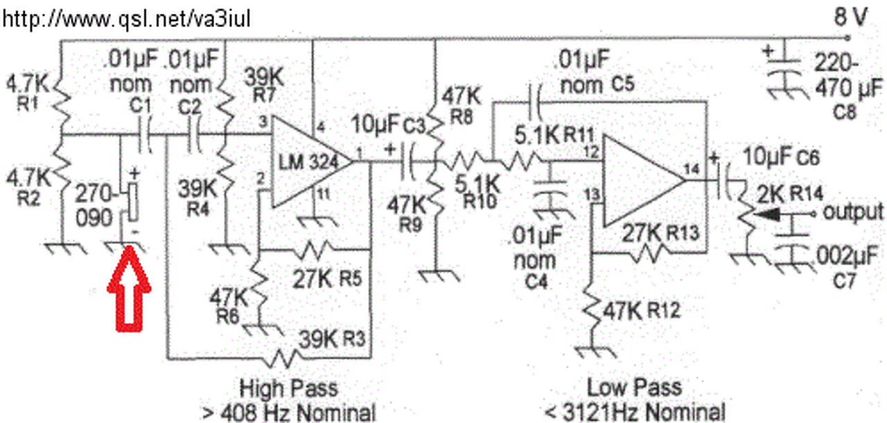

Üdvözlet!
A képen szereplő piros nyíllal jelölt alkatrész mi lehet? Elképzelhető, hogy az a bementi pont, pl mikrofon?
(#) nedudgi válasza eadx hozzászólására (») Szept 5, 2017 /
Valószínűleg az.
A hozzászólás módosítva: Szept 5, 2017
(#) eadx válasza nedudgi hozzászólására (») Szept 5, 2017 /
