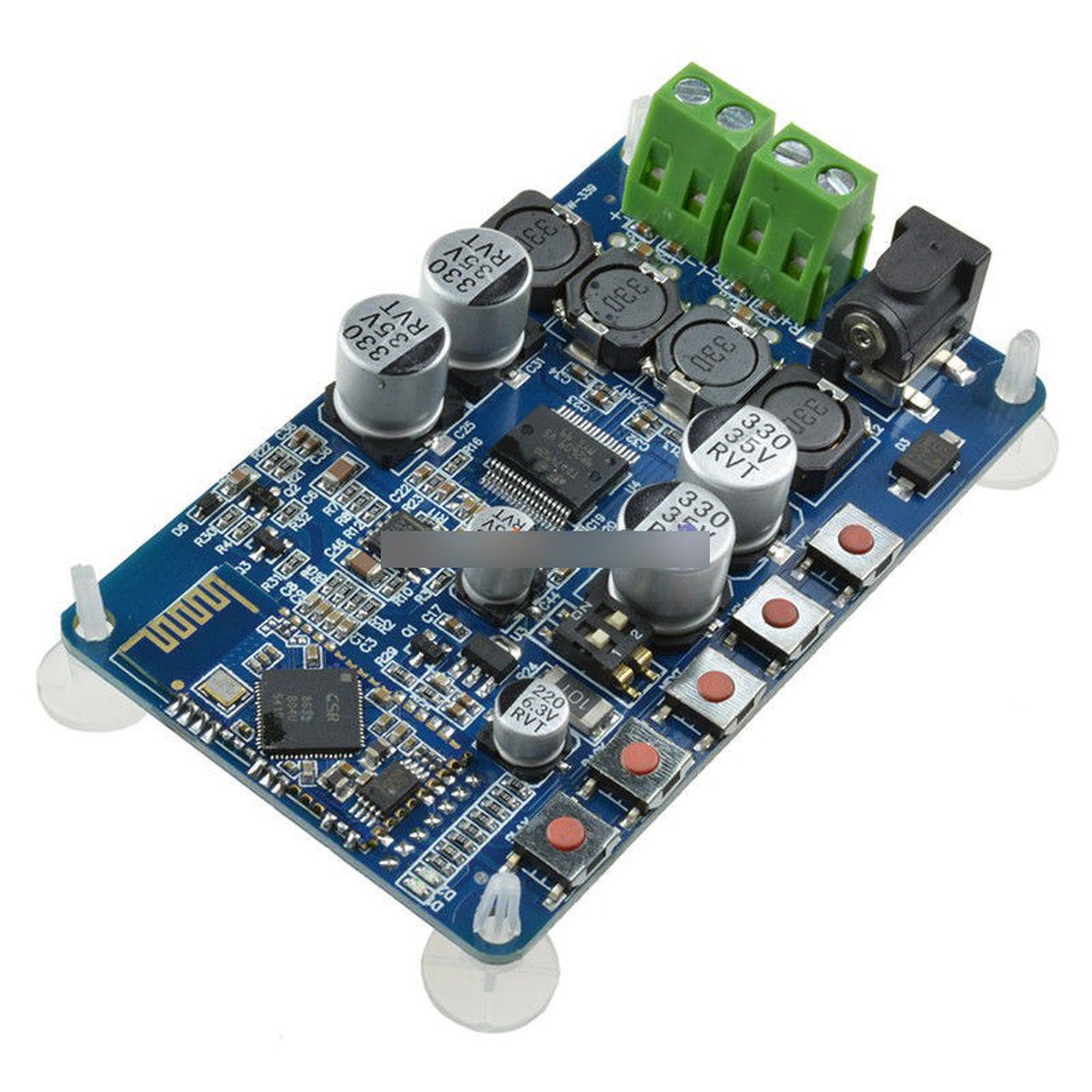

Vásároltam egy kínai TDA7492P Bluetooth-os panelt. Az első problémám, hogy a 2.1 interfésznek írt hálózati bekötés melyik lába a negatív és melyik a pozitív. A másik, hogy 4 ohm-os hangszórót szeretnék rákötni de a gyártói pdf szerint ez a panel LC szűrő 8 ohm-osra van összerakva.
A választ előre is köszönöm!
(#) tbarath válasza mhl hozzászólására (») Aug 29, 2017 /
Keresd a forrást!
Ebay/ali/stb. oldalakon írd be kulcsszóként ezt: TDA7492P CSR8635
Szerintem megtalálod a megoldást.
(Tippelek, szóval ne vedd biztosra: ma szinte minden center-positive, azaz a középső ér a pozitív, de nyák képe is sokat segíthet a megfejtésben. Illetve jellemzően nem szokott problémát okozni a 8 Ohm-os erősítőknek a 4 Ohm-os hangfal)

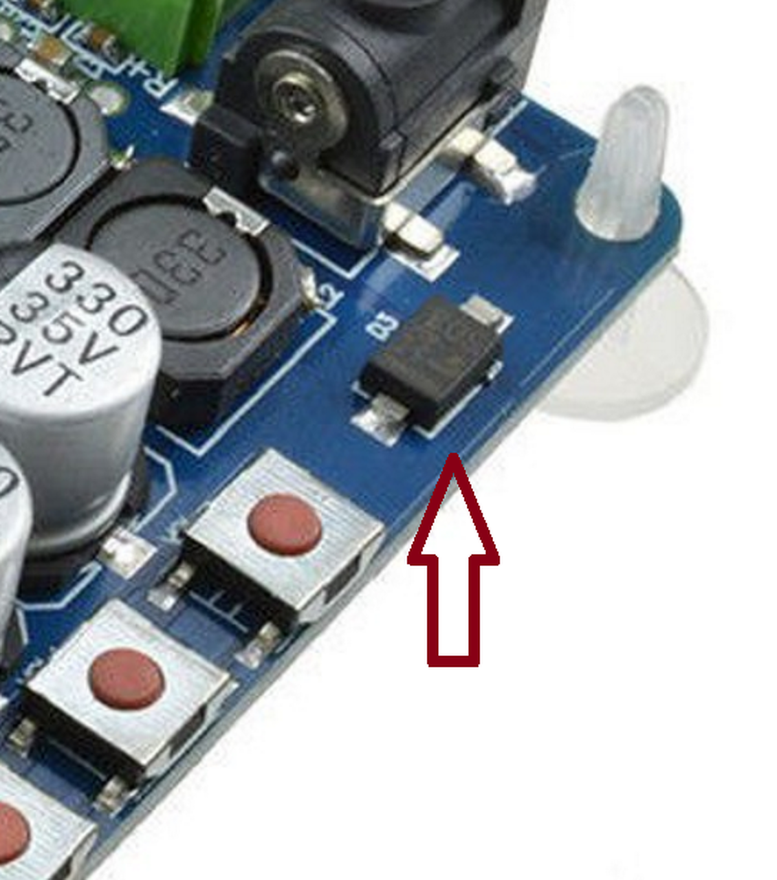

(#) mhl válasza tbarath hozzászólására (») Aug 29, 2017 /
Találtam egy videót, amin szintén a közép a piros és gondolom a pozitív.
Ennél én sem tudok jobb képet készíteni:
Kösz a segítséget, megpróbálom 12 volttal egyenlőre.
(#) tbarath válasza mhl hozzászólására (») Aug 30, 2017 /
Jut eszembe: a táp pólusai és a kimenetek negatív ágai közötti ellenállás is segíthet.
Nyáknál pedig inkább a másik oldal lehet hasznos, a majdnem mindent beterítő föld.
Illetve a chip-ek negatív táblába is GND-n lehet szerintem

(#) mhl válasza tbarath hozzászólására (») Aug 30, 2017 /
Kipróbáltam, működik 12 volttal, és 4,6,8 ohm-os hangszóróval. A 4 ohmosnál van valami zavaró a hangjában, a 8 ohmos a legjobb bár így jóval halkabb.
Az igazság, nem teljesen értem amit írtál.

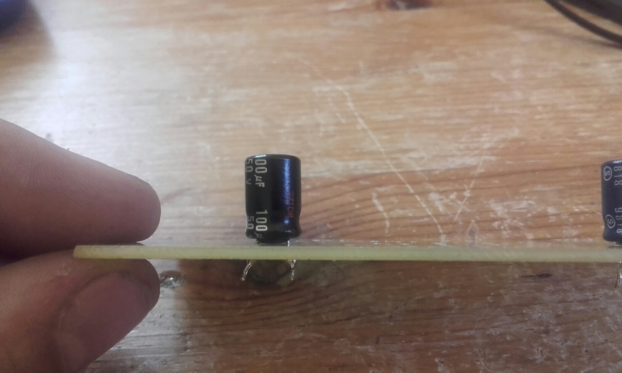

(#) gernerakos hozzászólása Aug 31, 2017 /
Az bajt jelent, he egy kondenzátor ennyire kiáll a panelből?
Olyan ez mint a púposodás, csak lefele?
(#) tbarath válasza mhl hozzászólására (») Aug 31, 2017 /
Amire gondoltam:
"a táp pólusai és a kimenetek negatív ágai közötti ellenállás is segíthet." - sok esetben a hangszórókimenetek negatív pólusa és a táp GND között galvanikus kapcsolat van.
"Nyáknál pedig inkább a másik oldal lehet hasznos, a majdnem mindent beterítő föld." - sok esetben jól látható, hogy a nyák szinte teli GND.
"Illetve a chip-ek negatív táblába is GND-n lehet szerintem" - a chip adatlapját megkeresed, a lábkiosztást megnézed. Jó esetben kis ellenállást mérhetsz a chip GND (vagy negatív táp) pin-je és a tápcsati negatív pin-je között, hasonlóan a VCC és a tápcsati pozitív pin-je között is.
De ha már működik, akkor mindez tárgytalan
(#) Bakman válasza gernerakos hozzászólására (») Aug 31, 2017 /
Általában nem jelent jót. Az alumínium henger erősebb a kelleténél, a nyomás a gumi záródugót tolja kifelé.
(#) mhl válasza tbarath hozzászólására (») Aug 31, 2017 /
Kösz a türelmet és a részletes magyarázatot!
Igen, működik! 6-ohmos hangfallal jól szól a méretéhez képest.
Zenehallgatáshoz még határeset, de úgymond "konyhai" hifinek pont jó.

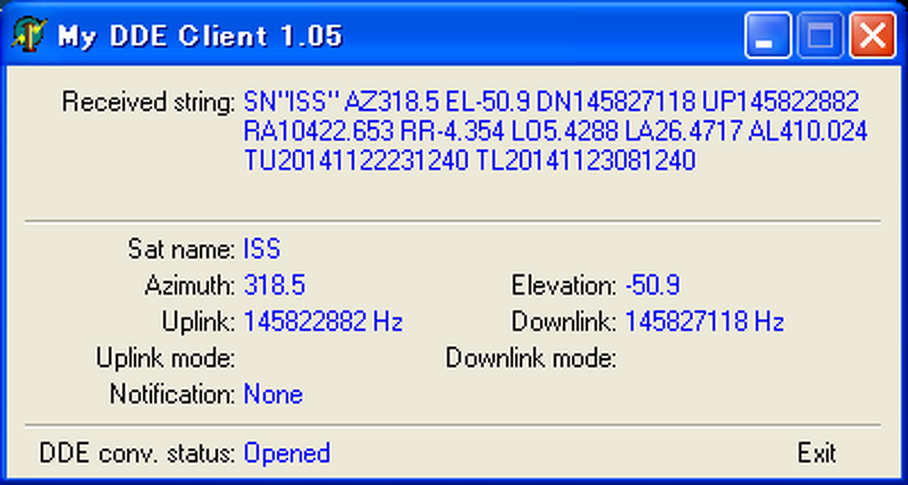

Csaek elvi síkon kèrdezem.... főképpen akik ismerik a Delphi programnyelvet
Vannak különböző DDE kliensek, én főképpen azokra gondolok ami műholdkövetéshez illetve rádiovezérléshez küldi ki az infokat!
Mint például a My DDE Client vagy DDE Tracking Client.
Tudja valaki hogy milyen formában küldi ki a jeleket? Hogyan lehetne azt értelmezni egy PIC-el?
A hozzászólás módosítva: Aug 31, 2017

Akkor máshogy közelítem meg a kérdést!
Tudnátok ajánlani olyan "Bus Monitort" Amin tudom figyelni hogy mikor milyen informáciot küld ki a program a portra?
