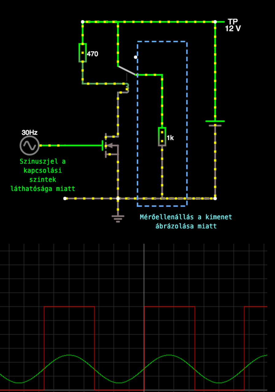

Abban szeretnék segítséget kérni, hogy adott egy nevezzük jeladó áramkörnek, amely 1,3V és 5V között váltakozó kimeneten vezérel.
Ezt szeretném megfordítani és 12V-hoz illeszteni, azaz ha a jelado kimenete 5V, akkor az illesztő kapcsolás kimenete legyen test.
Próbáltam összerakni egy Smitth triggert és egy MOSFET kimenttel, de már annyira belebonyolódtam, hogy tuti van egyszerűbb megoldás.
Tudnátok segíteni?

(#) Pafi válasza balogatt hozzászólására (») Okt 3, 2017 /
Egyszerűbb mint egy MOSFET és egy ellenállás?
Földelt source, gate a bemenet, drain a kimenet egy ellenállással 12 V-ra felhúzva.

(#) Pafi válasza tbarath hozzászólására (») Okt 3, 2017 /
Azt írta hogy 5 V-os bemenetnél a kimenet legyen test. Más megkötés nem volt. Erre pont elég a FET. (Ha a terhelés másik vége 12 V- ra csatlakozik, ami elég gyakori.)

(#) balogatt hozzászólása Okt 4, 2017 /
Uraim!
Az 5V vezérlő kimenetem nem terhelhető még a 76ohm tekercsellenállású minirelével sem.
A mosfet jó gondolat, mert nekem 5V vezérlő jelszinten egy mobil kommunikátor bemenetét testre kell húznom, de gyakorlatban nem tudom hogyan oldanám meg.
Elvben kisérleztem a mosfettel (is) (www.falstad.com) de - más formában - pl a relé esetében kiderült, hogy elvileg behúz a szimulációban, de a gyakorlatban semmi..
Köszönöm a vitát, tanulok, tanulok
Tisztelt Pafi!
Ilyesmi megoldásra gondolt?

(#) Pafi válasza balogatt hozzászólására (») Okt 4, 2017 /
Nem, a relére semmi szükség. A drain már maga a kimenet.
Szívesen!
Ha a kapcsolandó áram 100 mA- nél kisebb, akkor kis túlzással bármi jó ami a fiókban épp akad. IRF540, BUZ11, stb.. de a logic level (IRL) FET-ek is jók, legfeljebb egy picit le kell osztani (vagy még jobb lejjebb tolni 1...1,5 V-tal) a bemenő jelet.
