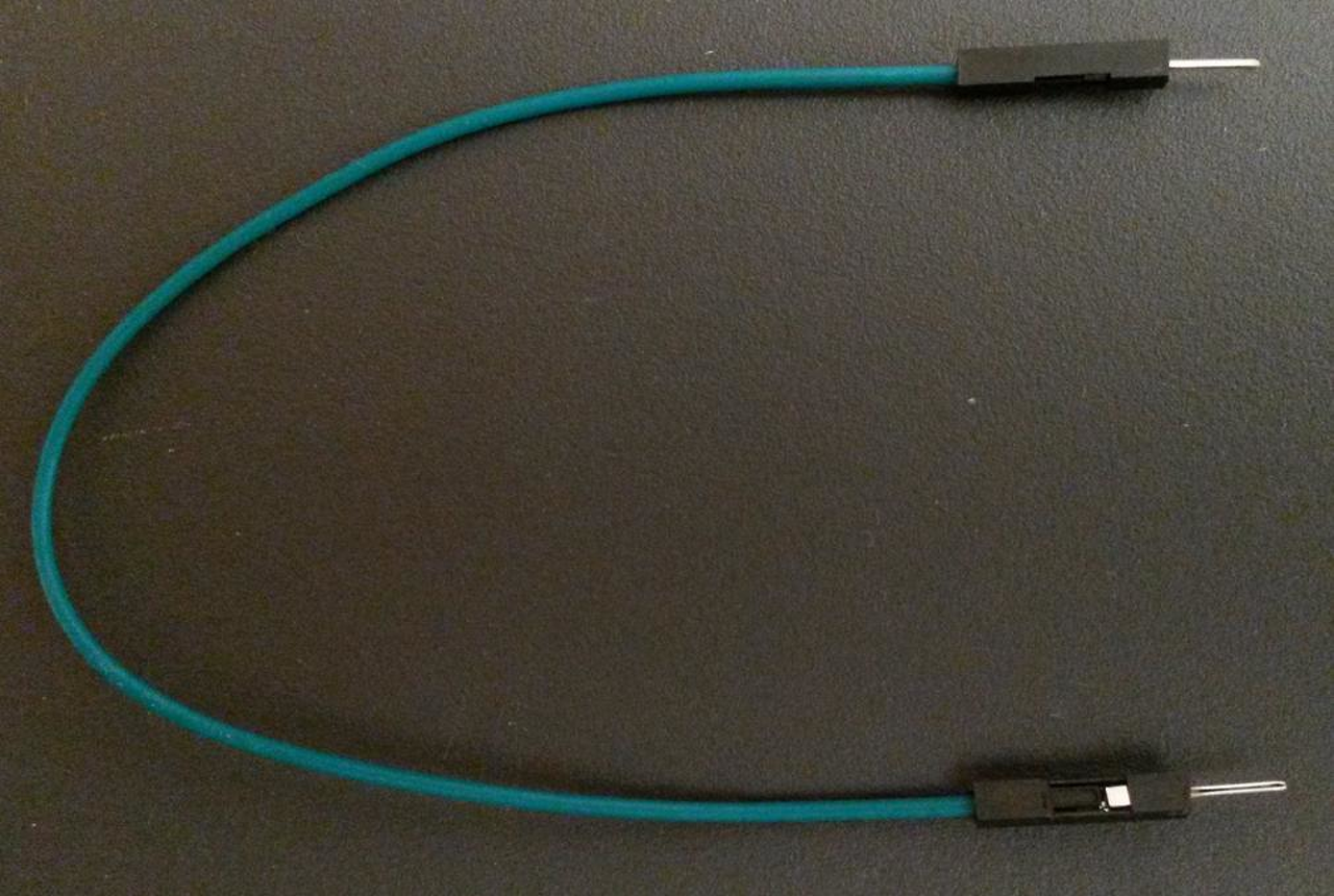

Sziasztok! Van egy kábelem, annak két végén egy tű. Ilyet készítenék többet, csak azt nem tudom, hol szerezhetem be a két végén lévő csatlakozó tűket? Mi e tűk neve?

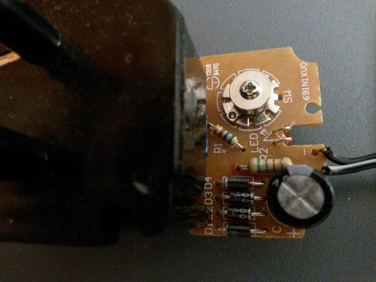

(#) csanyipal hozzászólása Okt 10, 2017 /
Sziasztok! Van egy fali adapterem, melyet megvizsgált egy tekercselő szaki. Azt mondja, a tekercsek rendben vannak, hanem az egyenirányító négy dióda valamelyike romlott el. Mi lehet-e diódák értéke? Azért kell tudnom, hogy beszerezhessem e diódákat, hogy helyettesíthessem a fali adapteren lévőkkel.
(#) vargaf válasza csanyipal hozzászólására (») Okt 10, 2017 / 1
Egyet kiforrasztasz, leolvasod az 1N400x értéket és kész. Pár forintos alkatrész.
Készen kapható:
Dupont csatlakozó apa-apa
Különböző hosszakban megvehető, anya-anya, anya-apa kivitelben is.

(#) gyoran válasza csanyipal hozzászólására (») Okt 10, 2017 / 1
A kondit elnézve 1N4002-től fölfelé bármi jó. De a pontos érték a diódán van.
Csak cseréld ki mind a négyet.Az 1N4007 a maga 1000 Voltjával 10 Ft. körül van. Ebből 4 db 40 Ft. Ha leülsz az asztalhoz, az többe kerül.
Ha akkor sem megy, cseréld ki a szakit.

(#) nedudgi válasza csanyipal hozzászólására (») Okt 10, 2017 /
A kínaiak "Dupont male crimp" néven ismerik. A HEStore NDR-TM néven árulja.

(#) sany válasza csanyipal hozzászólására (») Okt 10, 2017 /
Az a forgókapcsoló nincs beakadva?
