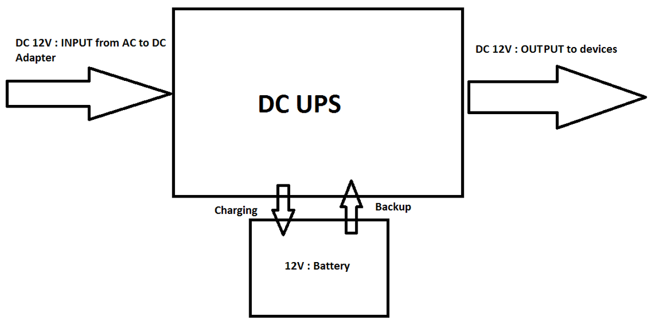

Szerintetek DC szünetmentest megéri építeni, vagy inkább vegyek készen? Kb 10-12A-t kellene tudjon... Valakinek esetleg valami kapcsolás, vagy doksi? Találtam készen, de kissé húzós...

(#) tbarath válasza enree hozzászólására (») Okt 12, 2017 /
Amit találtál az nem DC szünetmentes, hanem egy AC 230 Voltból DC 12 Voltot előállító tápegység, 120 Wattos, abból is elég drága.
Ez viszont az, az ára kb. a tizede az általad linkelt tápegységnek, igaz ez nettó ár. Mondjuk 12 Ampert nem tud, szerintem 10-et is csak peak-ben.
De a 10-12A nem kevés, mekkora árhidalási időt szeretnél?
