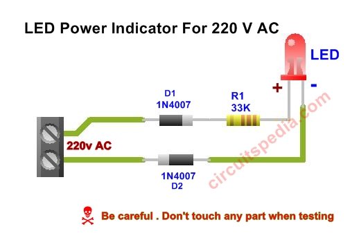

230V AC hálózati feszültség jelenlétét szeretném jelezni egy LED-el a lehető legkevesebb alkatrészzel, leválasztás nélkül.
Arra gondoltam, hogy a fázis után sorosan kötök egy méretezett előtét ellenállást és egy 1N4007 diódát, majd magát a LED-et. A kérdésem az, hogy érdemes lehet a LED-del párhuzamosan még egy kondenzátort is tenni?
Ha igen, akkor milyen fajtát? Célszerű lenne X2 kondenzátort használni, vagy lehet sima elektrolit is?
(#) sany válasza Andralin hozzászólására (») Jún 30, 2018 /
Inkább ilyennel ne kísérletezz! A Google segítségével sok kapcsolás közül választhatsz.

(#) Peter65 válasza Andralin hozzászólására (») Jún 30, 2018 /
Jobban járnál, ha egy dióda helyett egy egyfázisú diódás hidat tennél be, és ehhez méreteznéd az ellenállást. A 100Hz-es fényerő lüktetés szerintem nem gond. Ha kondi, akkor inkább az ellenállással sorba, hogy a disszipációt csökkentsed, persze megfelelően átméretezve. Mondjuk a kondival akkor illő volna még egy ellenállás párhuzamosan, hogy szép lassan kisüsse.
(#) Andralin válasza sany hozzászólására (») Jún 30, 2018 /
sany:
Sokat nézegettem a Google találatokat mielőtt írtam, egyszer van puffer kondi, egyszer nincs.
Itt van pl. a legegyszerűbb kapcsolás kondi nélkül: Bővebben: Link
Ezért kérdeztem itt, hogy fontos-e a pufferkondi, vagy elhagyható.

Egy egyszerű LED-hez nem akarok Graetz hídat tenni, minek? Sehol nem is tesznek a neten talált példákban. A soros feszültségosztó kondenzátor + párhuzamos ellenállás valóban elegánsabb megoldás lenne, de szerintem azzal nem lehet pontosan belőni az LED áramát, akkor utána kell még egy Zener plusz előtétellenállás, ez már túl sok, nem akarom ennyire túlbonyolítani.
(#) kendre256 válasza Andralin hozzászólására (») Jún 30, 2018 /
Egy egész topik van erről...
Előtét ellenállás helyett 2-300 nF-os 400V-os kondenzátort szoktak használni, egy kisebb soros ellenállással. A LED-del párhuzamosan antiparalel dióda kell, különben az első negatív félhullám kinyírja. Lehet még ragozni további kondenzátorral, ellenállással, hogy ne villogjon, de a fenti topikban ezt már ezerszer körbejárták.
A kapcsolásnak van egy apró hibája, hogy 10W-os ellenállás kell hozzá legalább, fűteni fog rendesen. Ha meg kisebbet raksz bele, akkor elfüstöl..
Szerk: Bocsánat nem néztem meg alaposan, elég fél wattos ellenállás, viszont a 2 mA árammal alig fog világítani.

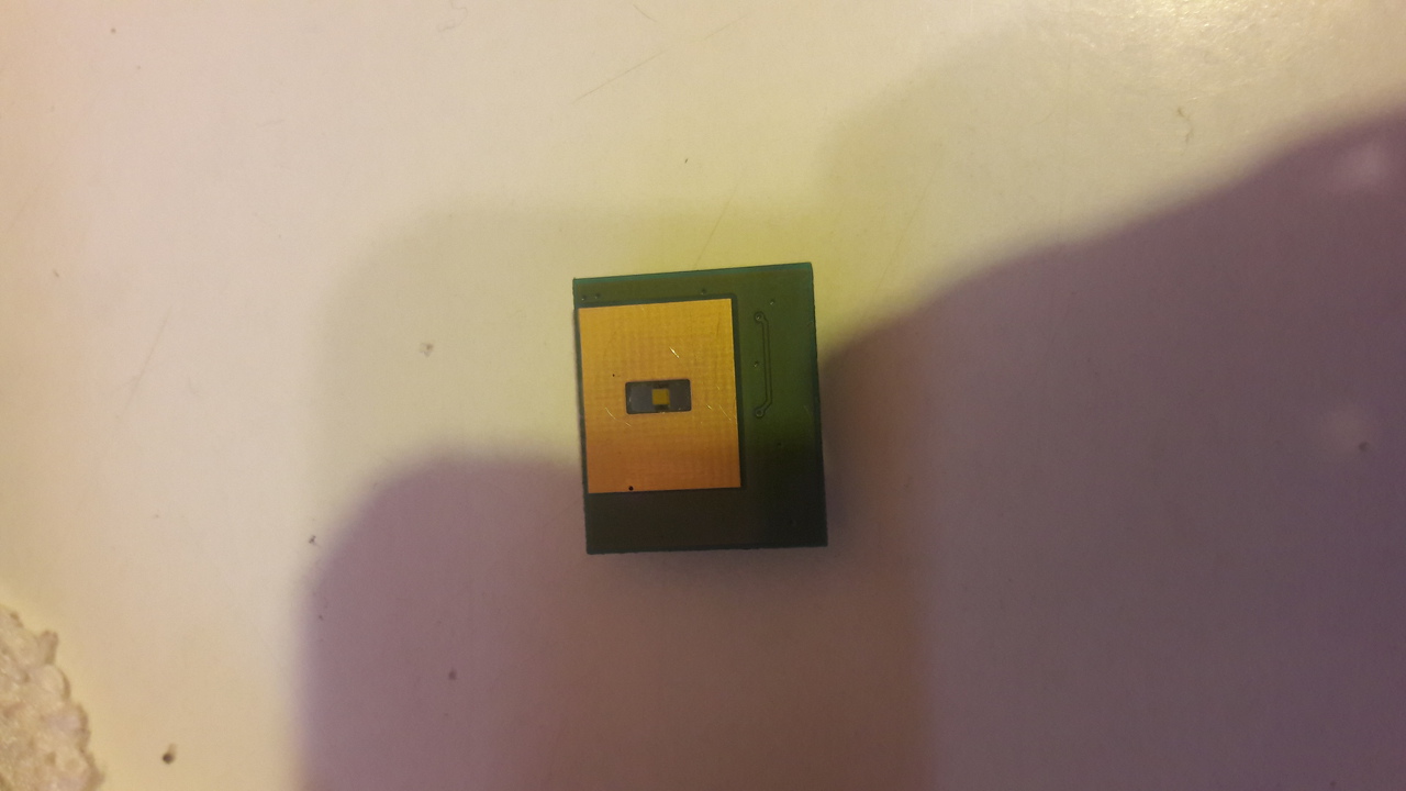

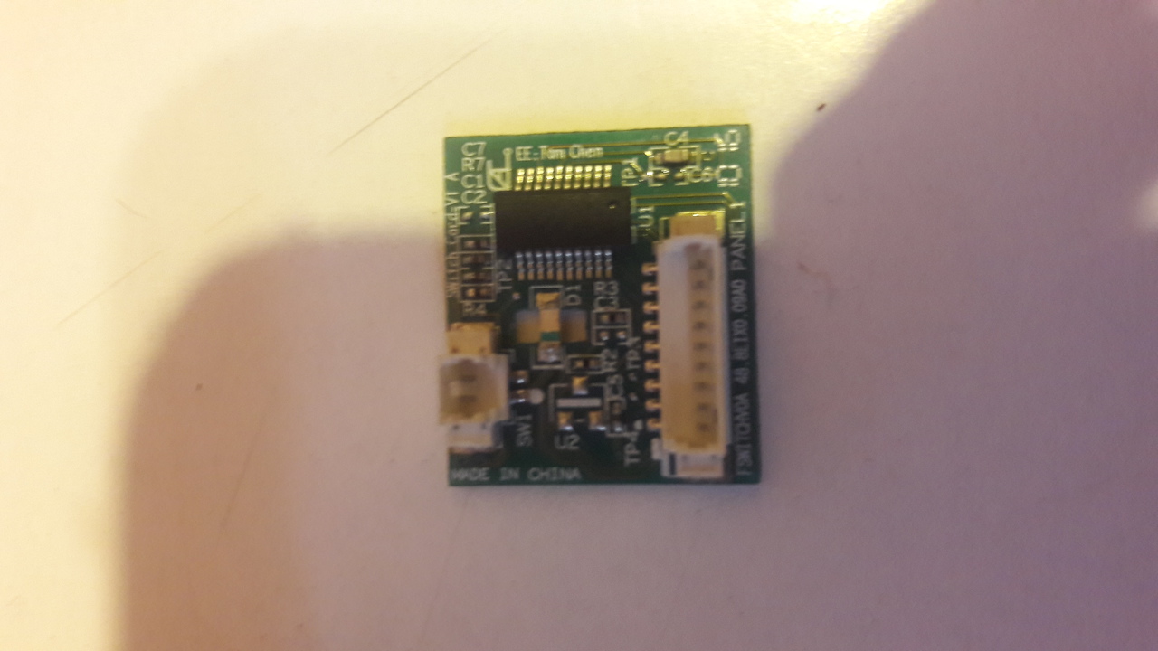

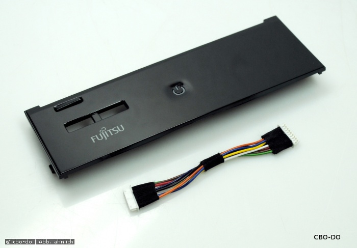

(#) ruspy hozzászólása Júl 1, 2018 /
A képen látható bekapcsoló panelről lenne szó, sajnos elromlott. érintős bekapcsolás az utóbbi időben nehezen kapcsolt, már egyáltalán nem. nem lehet kapni már sehol sajnos. kérdésem az lenne, hogy be lehet e kapcsolni valami más módon, átkötni sima kapcsolósra akár. köszönöm a válaszokat
itt egy link ha esetleg nem látszódna a kép

(#) Lucifer válasza ruspy hozzászólására (») Júl 1, 2018 /
Milyen gépbe való pontosan? Nézni kellene adatlapot a géphez, hátha van benne csatlakozó kiosztási rajz.
Fujitsu Esprimo Q9000 ,sajnos nem találtam rola semmit, még annyi, hogy ehhez a penelhez csatlakozik a cd kiadó kapcsoló is. sw1
(#) Bakman válasza ruspy hozzászólására (») Júl 1, 2018 /
A képen nem látszik pontosan. Nem csak annyi lenne a feladat, hogy a külső, arany színű keretet kell a középsőhöz érinteni?
(#) Gafly válasza Bakman hozzászólására (») Júl 1, 2018 /
Az a középső valami szerintem LED (is). Csodálkoznék ha nem világítani valami csicsa egy ilyen kütyü elején. 50%-nál magasabb esélyt adok, hogy kéken

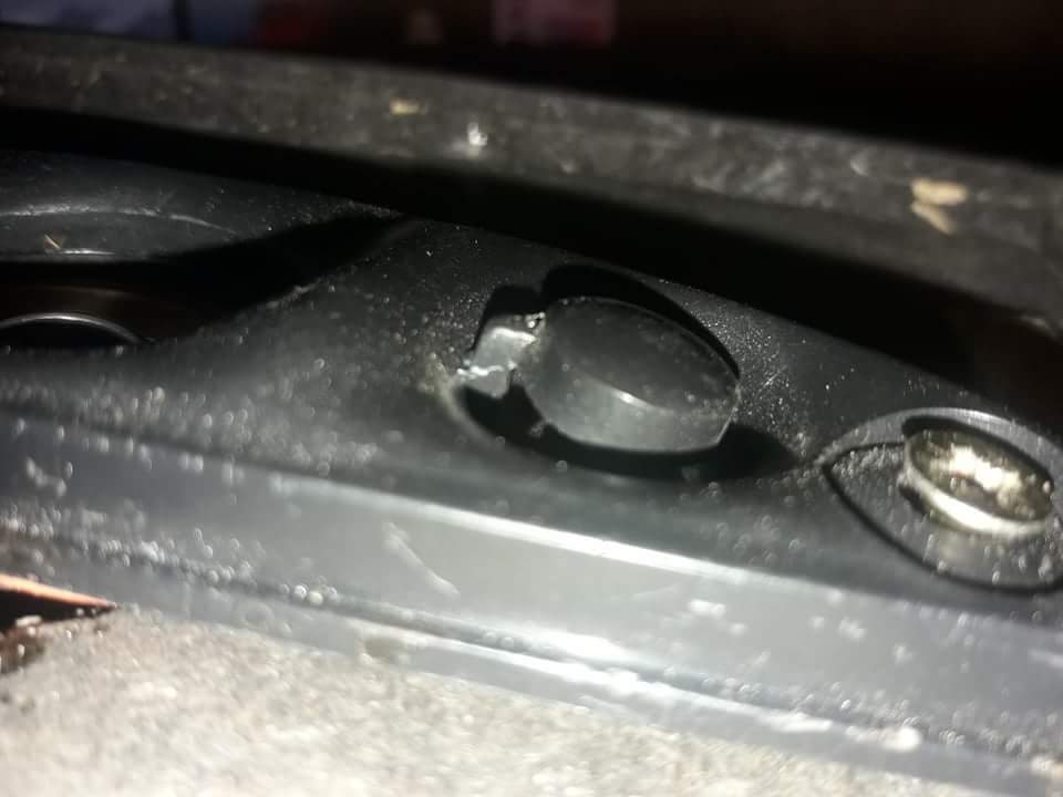

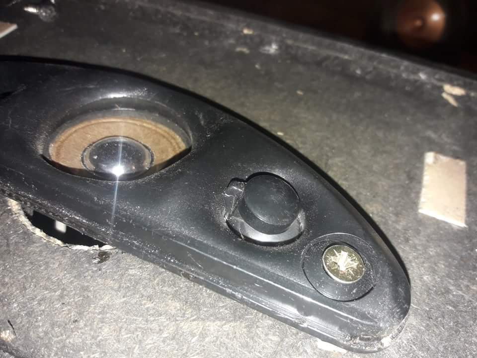

(#) Gj hozzászólása Júl 1, 2018 /
Mit csinál ez a kis lifegő műanyag korong a magas habgszóró előtt?

(#) Udvari Zsombor válasza Gj hozzászólására (») Júl 2, 2018 /
Ránézésre tulajdonképpen semit. Legfeljebb "védi" a hangszórót, de ha zavar akár le is csípheted onnan...
