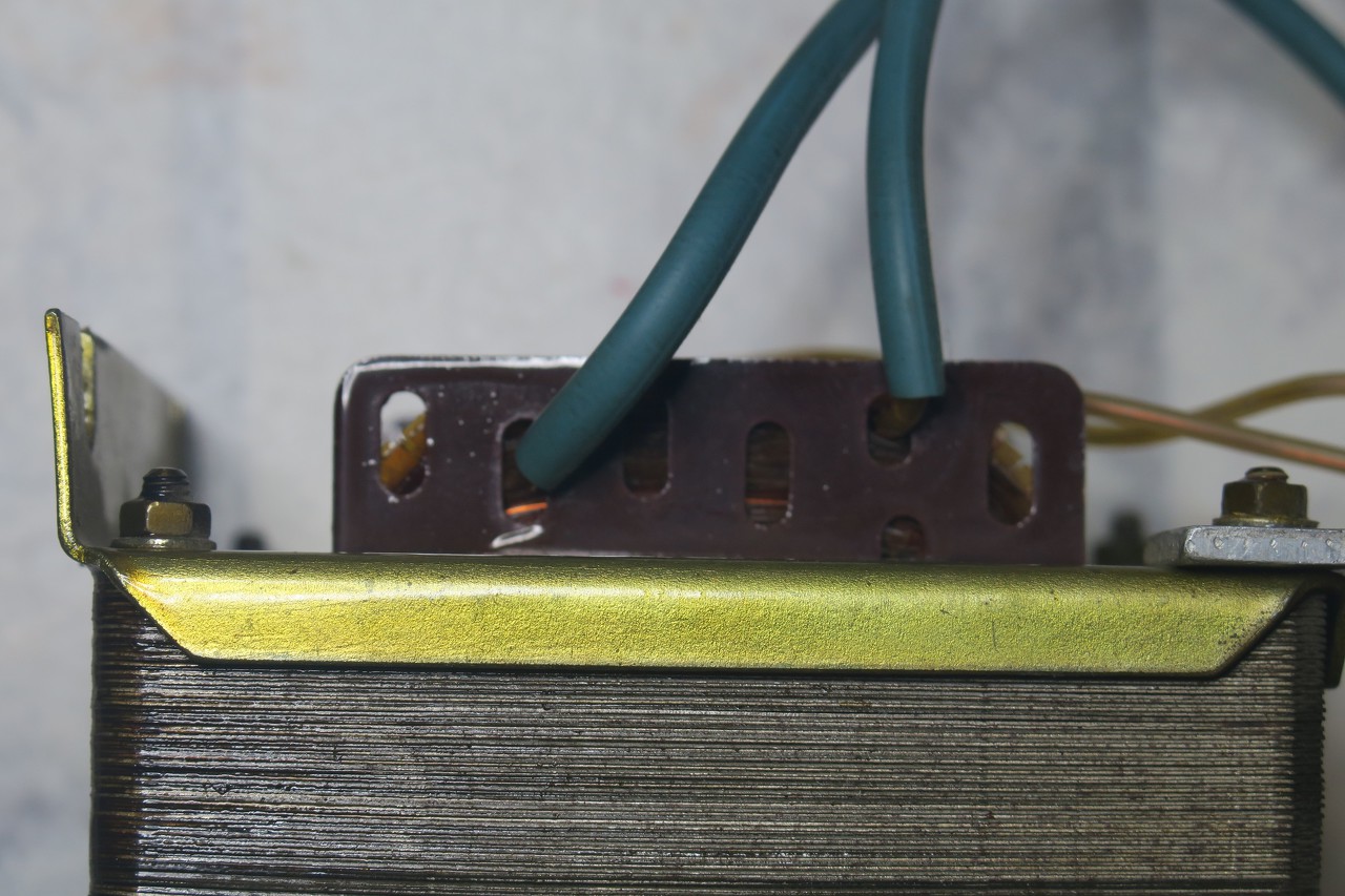

(#) exabit hozzászólása Szept 6, 2018 /
Van egy transzformátorom: 230V be, 230V ki. Egyetlen, osztatlan cséve van, arra van rátekerve a primer, majd a szekunder. Ezt lehet használni leválasztó trafónak? Vagy csak az nyújt elég biztonságot ha osztott csévén van? Van még rajta egy "biztonsági transzfomrátor, csak beépítve használható" felirat is.
A hozzászólás módosítva: Szept 6, 2018
(#) granpa válasza exabit hozzászólására (») Szept 6, 2018 / 1
A "csak beépítve" azt jelenti, hogy megérinthető, hálózati feszültség alatti részek vannak. Amúgy leválaszt, biztonsági. Tokozd be.
(#) qvasz2 válasza granpa hozzászólására (») Szept 6, 2018 / 1
Leválaszt, de NEM biztonsági! A biztonsági kivitel feltétele a külön csévetest.
Ettől még természetesen használható leválasztónak is, csak nincs meg a fokozott biztonság.
Bár ha rá van írva, hogy biztonsági, akkor lehet, hogy megvan a két külön csévetest, csak nem egymás mellett, hanem egymásba helyezve. (fénykép kellene)
Ha csak simán egymás fölé van tekerve a két tekercs némi papírszigeteléssel, az nem biztonsági kivitel.
(#) exabit válasza qvasz2 hozzászólására (») Szept 6, 2018 /
Köszi a választ mindkettőtöknek. Bedobozolom és használom majd úgy. Leválasztónak végül is jó lesz. A matrica egyébként (ami a biztonsági kivitelt írta) rajta maradhatott egy áttekercselés után is.

(#) proli007 válasza exabit hozzászólására (») Szept 6, 2018 / 2
Hello! Akármi is van ráírva, ez nem "biztonsági trafó". Persze a semminél sokkal jobb..

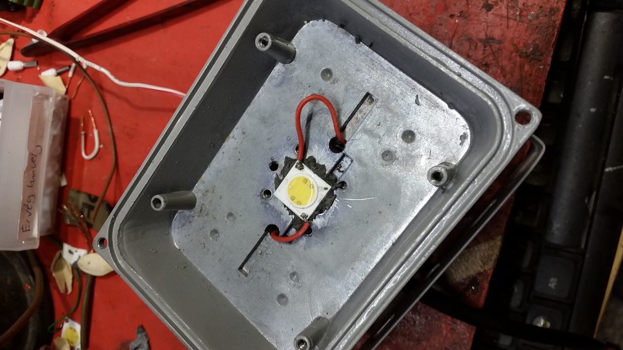

(#) zsoltee0001 hozzászólása Szept 7, 2018 /
A múltok volt egy kérdésem ragasztós hővezető pasztával kapcsolatba, rendelni nem akartam, amit meg lehetett kapni... horror árba volt.
Kipróbáltam ezt: Bővebben: Link
5w-os ledet ragasztottam kültéri lámpatestbe, brutálisan megfogta, a hővezető képessége szerintem nem rossz (nyilván nem professzionális) lefedve fél napig járattam 35 C fokra melegítette az alumínium házat.
Mellékeltem egy képet
(#) Kovidivi válasza zsoltee0001 hozzászólására (») Szept 7, 2018 /
A 75centes Ebayes megoldáshoz képest elég drága... Pontosan ezért kell mindig előre gondolkodni, betárazni a legfontosabb dolgokból (főleg, ami ennyire olcsó). Az én tubusom kupakja kezd tönkremenni, nem zár légmentesen, kezd beszáradni a felső rész. Azonnal rendeltem újat.
