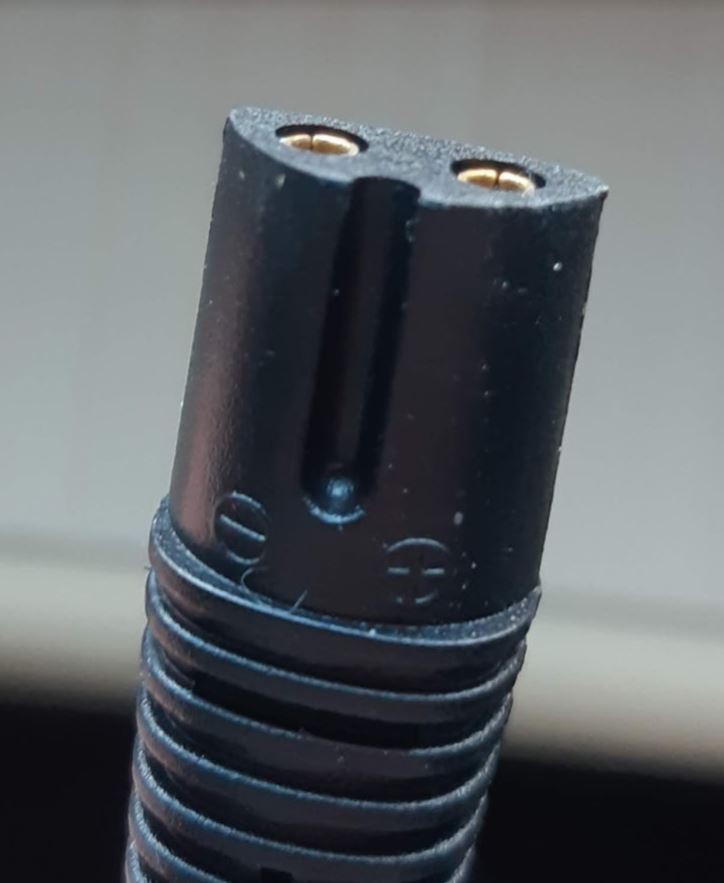

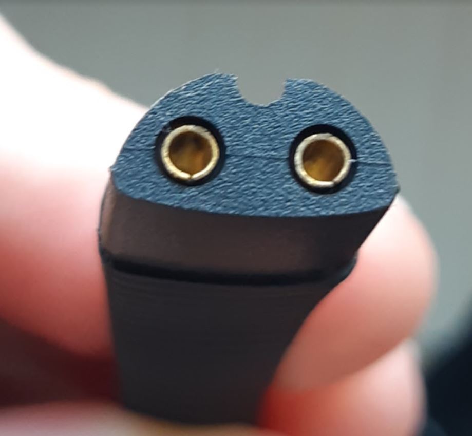

Tudnátok segíteni, mi a magyar és az angol neve ennek a csatlakozónak? 12x6mm a mérete, D keresztmetszetű, de van rajta egy bevágás. Nagyon köszönöm!

(#) Secret válasza zeman hozzászólására (») Dec 16, 2018 /
A nevét nem tudom, de itt például találsz:

(#) zeman válasza Secret hozzászólására (») Dec 16, 2018 /
Köszi Secret a gyors választ. A hozzá tartozó AC/DC adapter 5V 1A-t ad le, ezt szeretném "kicserélni" egy USB A csatlakozóra, így a konnektor helyett powerbankről tölthető lenne a borotvám, ez a cél
Emiatt igazából csak a fotón szereplő DC-s csatlakozó neve kellene, ilyet szeretnék rendelni, ha tudja valaki, előre is köszi!

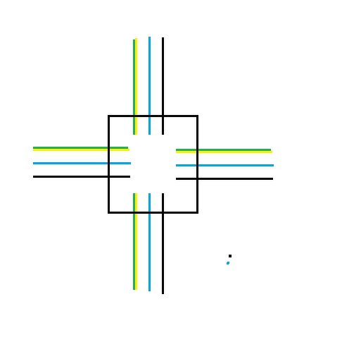

Mivel célszerű, biztonságos összekötni egy dobozba négy db. három eres kábelt?
1,5, 2,5keresztmetszetről van szó. Sodort és tömör.
Gondolom csokiba, egy likba többet nem épp célszerü dugni.
Talán csatos wago? Vagy van más jobb megoldás?
(#) Epu2 válasza Kolti0 hozzászólására (») Dec 16, 2018 /
Lehet egy likba többet dugni, csak a merev és a hajlékony együtt nem szerencsés.

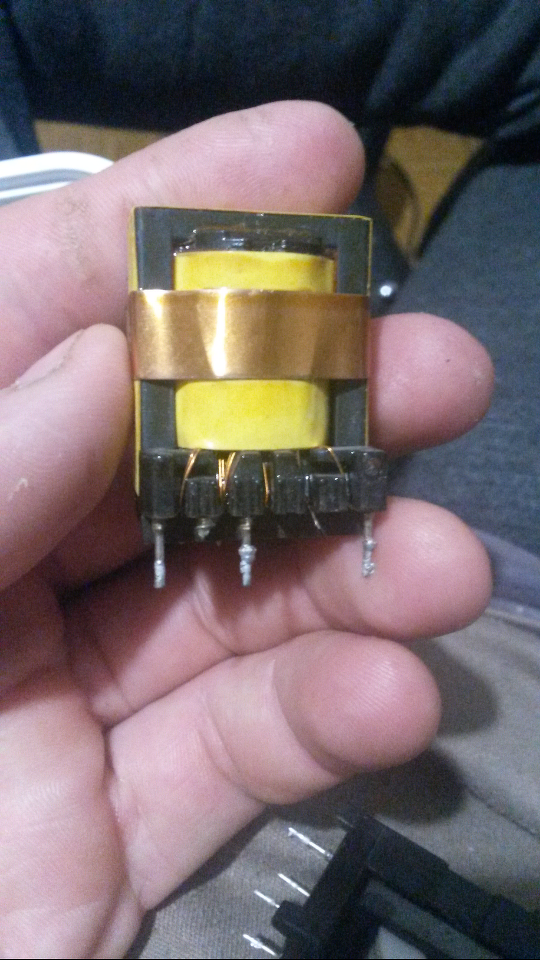

Ezeket a trafókat mi célból gyártották? Feltéve hogy a megnevezés pontos volt e.
(#) BarnaPili válasza jani1987 hozzászólására (») Dec 16, 2018 /
Az első egy kapcsolóüzemű táp trafója(sárga),a másik pedig egy zavarszűrő.

(#) jani1987 válasza BarnaPili hozzászólására (») Dec 16, 2018 /
Vagyis a hálózatit konvertálja kisebbre ha jól sejtem.
Az az áttételétől függ,de nem 50Hz-en,hanem több 10 kHz-en dolgozik.

(#) Bakman válasza Kolti0 hozzászólására (») Dec 16, 2018 /
Sodrott és tömör esetén a Wago jobb választás.
