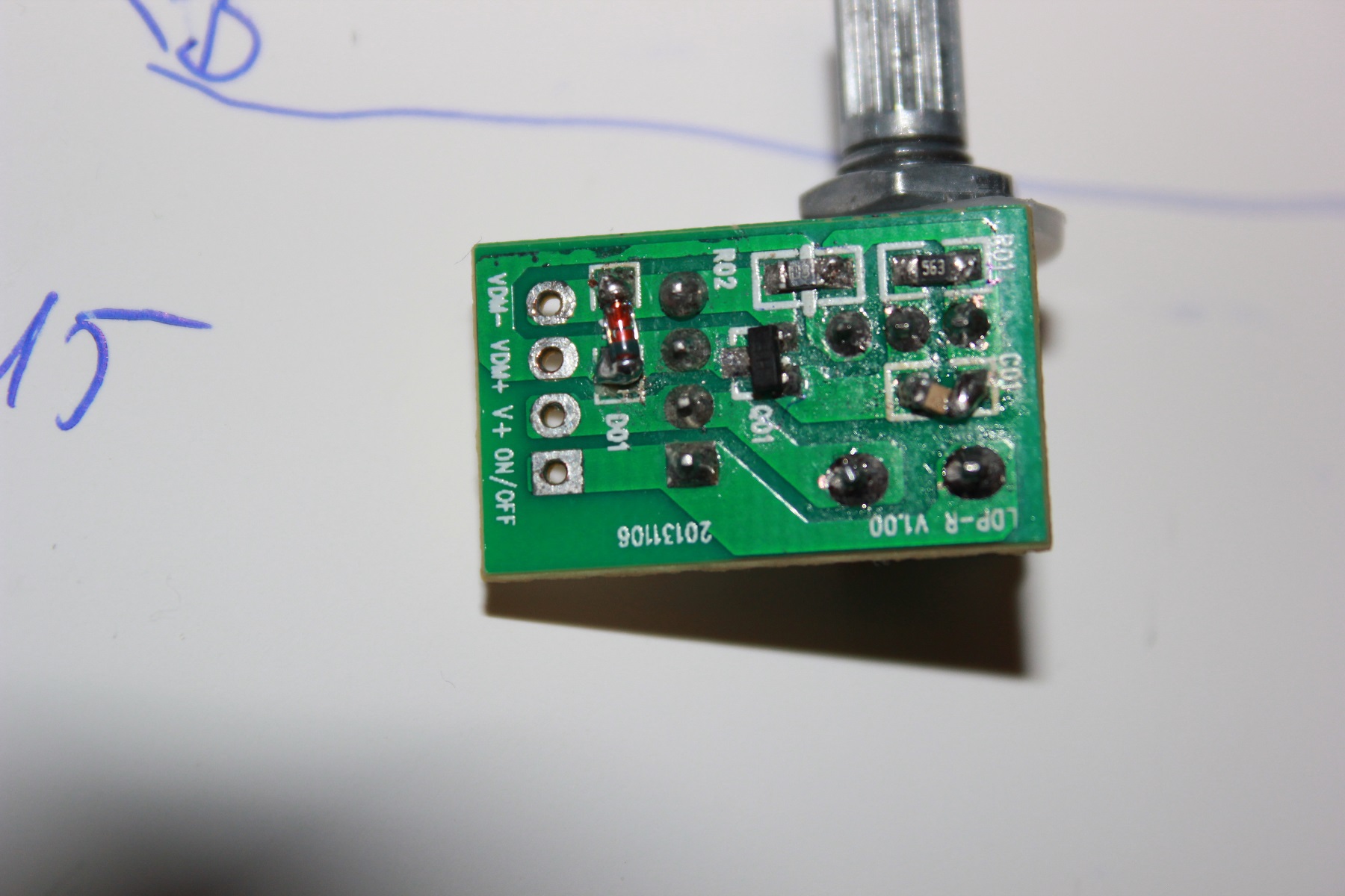

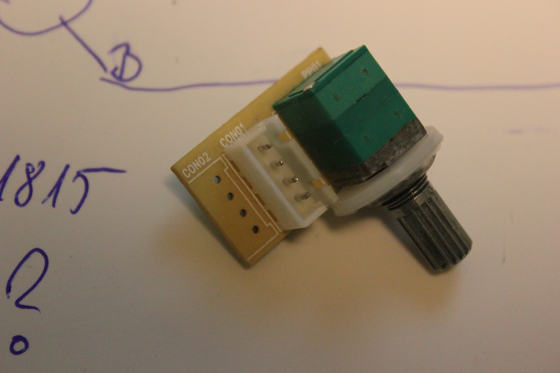

Van egy négy részből álló led világitásom. Gyárilag 4 tápegységgel és két potival lehet szabályozni a fényerejét párban. Szeretném külön szabályozhatóvá alakitani (4 potméterrel) , de nem boldogulok vele. Minden tápegység, ledmodul külön-külön vezérelhető a gyári potijával. Gondoltam utánépitek hozzá még kettőt. Nem bonyolult. Gyárilag csak ennyi áll az SMD tokján HF. Googli SC1815- öt dobott. Kipróbáltam, de nem szabályoz vele.
Szerintetek mi lehet az?
Köszi

(#) Bakman válasza rihekopo32 hozzászólására (») Dec 22, 2018 /
Ez szinte csak egy poti, a konkrét vezérlőben van a trükk. Egy potenciométer két kimenetet vezérel de nagy a valószínűsége annak, hogy a párban vezérlés igazábol egy egyszerű, párhuzamos kapcsolás, tehát nem biztos, hogy egy ilyen kis panelecske újraépítésével bármit is meg lehet oldani.

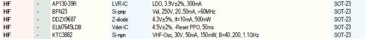

(#) morgo válasza rihekopo32 hozzászólására (») Dec 22, 2018 /
Akármi is lehet. Ezt találtam sot23 tokozással:

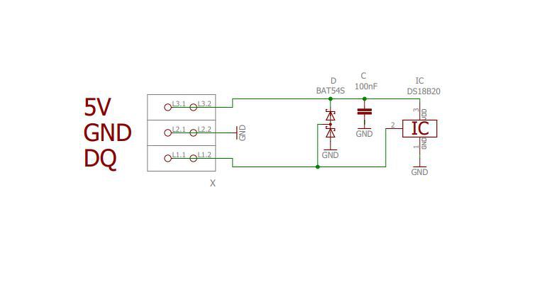

A mellékelt kapcsolásban a két diódának milyen védelmi szerepe van?
(#) Bakman válasza mlaci79 hozzászólására (») Dec 23, 2018 /
Semmilyen. Figyelembe véve a OneWire érzékenységét, még hátrányos is.
(#) mlaci79 válasza Bakman hozzászólására (») Dec 23, 2018 /
Leírod, hogy miért? Mert így nem vagyok előbbre.
A linkelt kapcsolás egy pénzért kapható modul kapcsolása egyébként.
(#) Chipmunk1960 válasza mlaci79 hozzászólására (») Dec 23, 2018 /
"Low Turn-on Voltage
 Fast Switching
 PN Junction Guard Ring for Transient and ESD Protection"
Az adatlapja szerint, tranziens, és ESD sztatikus védelmet lát el.
Maga a hőmérő IC adatlapján nincs még csak meg sem elítve az ESD, már ha amiatt kellene. Ha a tápfeszültség vagy az adatlábon lévő feszültség megugrana, akkor nagy valószínűséggel a szenzor lesz a legkevesebb, ami tönkremegy.
Lévén a 1W egy viszonylag érzékeny adatvezeték (felhúzó ellenállással működik), minden zavaró tényezőt illik kiiktatni de leginkább bele sem vinni. Pl. UTP kábel használata esetén a nem használt ereket ki kell vágni. Az elterjedt nézet, miszerint árnyékolásnak jó, ebben az esetben téves, csak növeli a kapacitást az adatvezeték és az árnyékolás között.
Magyarán amit csak lehet, ki kell hajítani az adatvezetékről. Attól, mert valamit árulnak, még nem biztos, hogy jó is.
