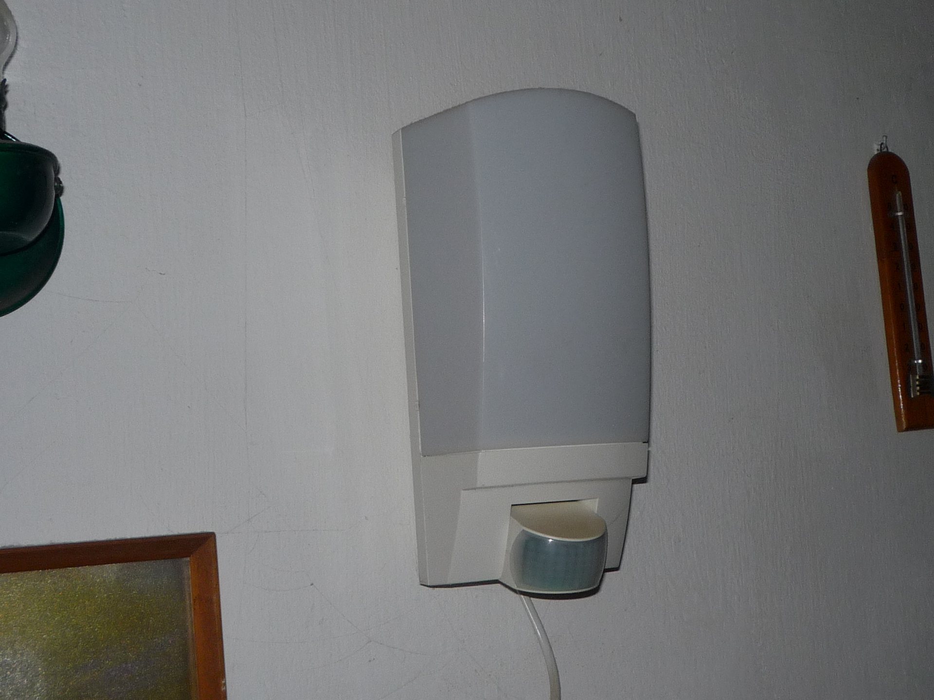

(#) ITI47 válasza tbarath hozzászólására (») Dec 30, 2018 /
Természetesen elfogadom a másik megközelítési módot a megoldásra. Két lámpa világításának a visszajelzését én is megcsináltam, ma is működik. Az egyik a WC-nél, a másik a spejznél. Igaz, a WC-nél fordítva működik, mert ha foglalt, akkor nem világít, lekapcsolva zöld a visszajelzés, a kapcsolónál. Az udvari világítást, mint írtam, már pár éve megcsináltam, azóta működik. Az egyik mozgásérzékelőt a haveromtól kaptam, a másikat a Lidl-ben vettem 1000 Ft-ér. Akkor még 2 db 40W-os és 1 db 20W-os fénycsövet kapcsoltak, amiket tavaly lecseréltem 2x12W-os, meg 1 10W-os ledes lámpákra. Nekem csak a ledes "izzókat" kellett megvásárolnom, meg a mozgásérzékelőt, ami összesen 3200 Ft-ba került. Lámpatestek voltak itthon.
(#) tbarath hozzászólása Dec 30, 2018 /
A fene se gondolta, hogy ennyire olcsók a 230-as mozgásérzékelők. Szerintem jövő héten neki is látok és megcsinálom az előszobavilágítást. Köszi!
Én akciósan vettem 1000-ért, de 1485-ért most is kapni a Polymix-nél. GAO Mozgásérzékelő fehér 180°-os. De vettem azóta 3-at is a bolhapiacon, 500-ért darabját. Egyet meg egy ezresért fali lámpával. Igy néznek ki:
