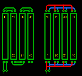

Sziasztok! 4x10 db LED-et (led szalag) szeretnék a képen látható módon bekötni. A probléma az, hogy ha a bal oldali rajz szerint kötöm be, akkor az utolsó led már nem világít olyan erősen, mint az első. A kérdés, hogy mi a helyes bekötés ilyenkor? A jobb oldali rajz megfelelő lehet?
Köszönöm előre is a válaszokat és elnézést a bugyuta kérdésért.
(#) gyulank válasza Pumuckli hozzászólására (») Jan 3, 2019 /
Aha. Szerintem a vágható részeken belül sorosan vannak összekötve, a darabok meg párhuzamosan vannak a szalagban is.
(#) nedudgi válasza Pumuckli hozzászólására (») Jan 3, 2019 /
A jobboldali bekötés a jó.
Érdekes a 4x10 elosztás, tudtommal a 12V LEDszalagok hármasával darabolhatók. Ez persze nem zárja ki azt, hogy a megszokottól eltérő topológiával gyártsanak ilyesit.

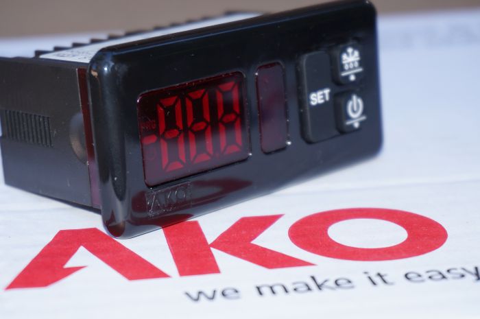

Válassz/építs olyan termosztátot, amelyik többet tud. Lásd mellékelt. Abban megadható, mi történjen hiba esetén.

Az ellenállással elrontod az NTC karakterisztikáját. Építs kettőt. A másodikat beállítod magasabb hőmérsékletre, ami áramtalanítani tudja a fűtőtestet.

Köszönöm szépen a választ. Igen, valóban hármasával vannak a led-ek, a példában csak az egyszerűsítés kedvéért lett 4x10 led. Még egyszer köszönöm a válaszokat.
(#) Kovidivi válasza Pumuckli hozzászólására (») Jan 3, 2019 / 1
Én úgy szoktam bekötni, hogy fogom a szalag elején a pozitívot, a másik végén a negatívot, így lehet (szinte) akármilyen hosszú a LED-szalag, minden LED ugyanakkora fényerővel fog világítani. Minden LED-hez a feszültség ugyanakkora távolságon jut el.
A legegyszerűbb, ha a LED-szalagot duplán használod, így az eleje és a vége ugyanott lesz, nem kell a végéről egy vezetékkel az elejéhez visszajönni. A fényerő is nagyobb lesz természetesen.
Sajnos RGB LED-szalaghoz nincs ilyen megoldás...

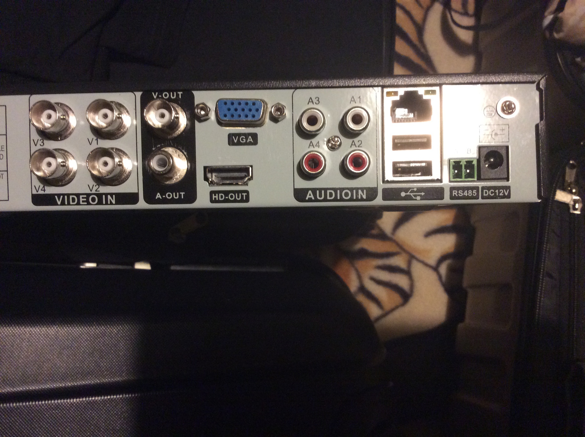

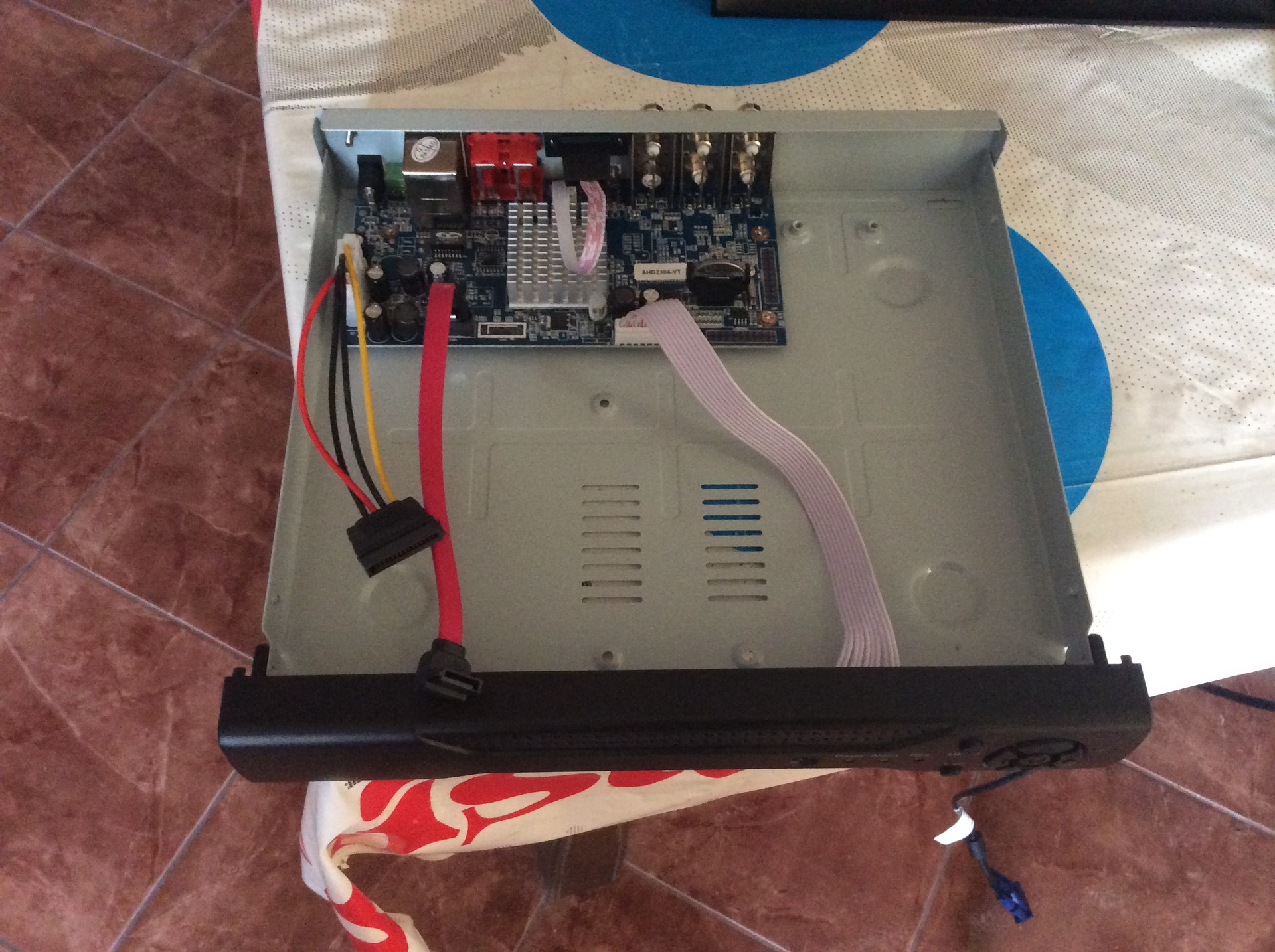

Két éve pihent a szekrényben egy Cctv szett,nem egy nagy szám a riasztó mellett akarom használni kiegészítésként . Ma kipróbálltam egy kamerával.Magyar menüs,így könnyedén beüzemeltem.Az egyik kérdésem:kell valamilyen átalakító a Sata merev lemezhez vagy simán össze dugható ezekkel a csatlakozókkal?(a szélesebb csatlakozón Sata felirat van)
A második: mivel nincs benne hangszóró,milyen hangszórót kellene csatlakoztatni hozzá , az egyik kamerát akarom a kapura állítani,hogy ha jön valaki akkor hanggal is jelezze a mozgást.Gondolom az
A out a hang kimenet,de nem tudom kell valamilyen erősítő,vagy egy kis hangszórót ráköthetek esetleg piezo?

1. Eléggé szabvány SATA csatlakozóknak néz ki, nem kell átalakító
2. A hangkimenet vonalszintű, kell hozzá erősítő.
