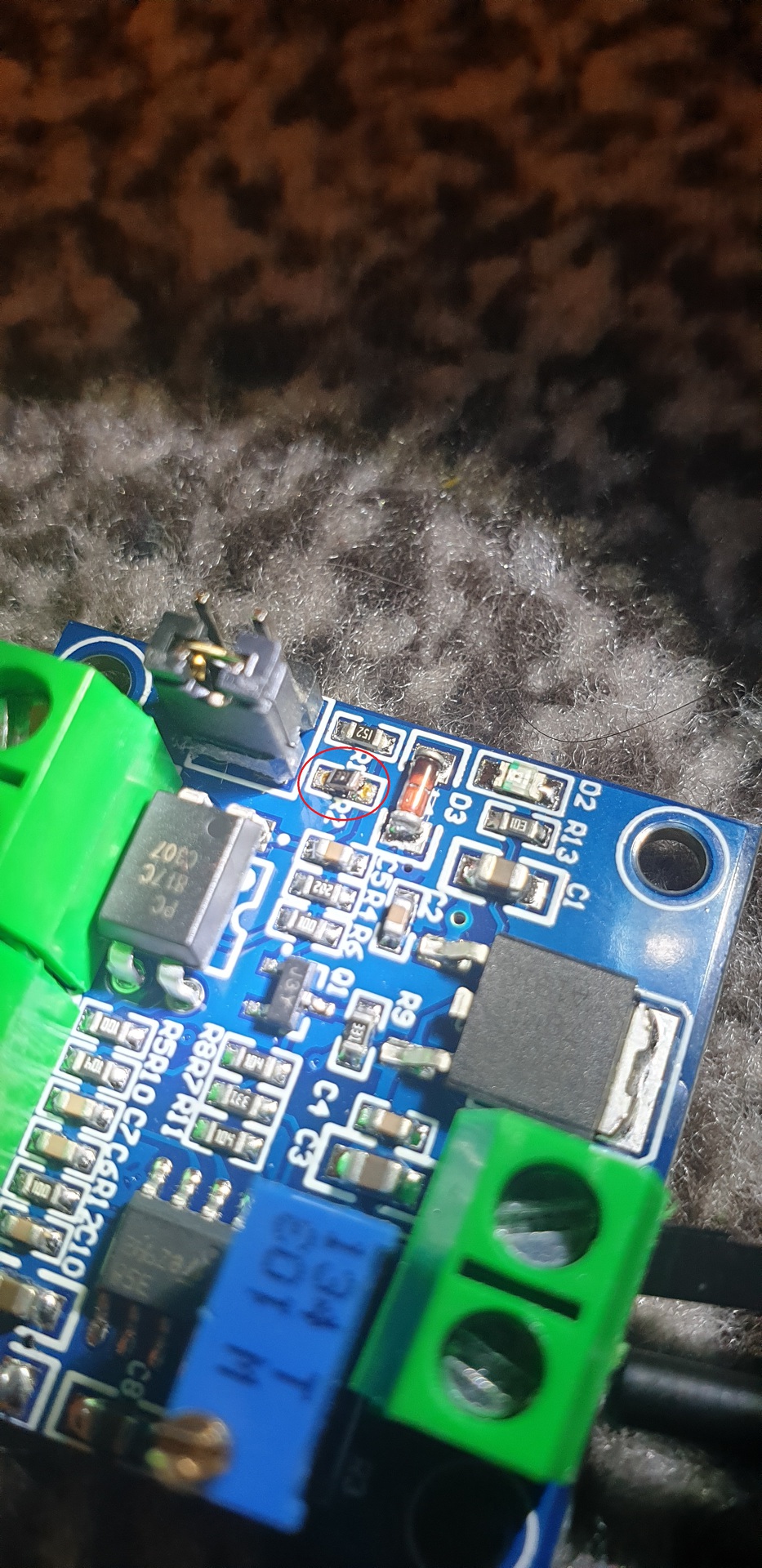

(#) attika válasza Bakman hozzászólására (») Jan 28, 2021 /
Igen, hasonló a felépítése.
Amit ő tervezett abba 1-2 alkatrésszel több van mint a gyári modulba, és ha jól láttam akkor abba nincs optokapu, nálam az optokapu melegszik baromira ha ugyan azt a tápot használom.
Van erre valami megoldás ?
(#) Bakman válasza attika hozzászólására (») Jan 28, 2021 /
Mérések nélkül csak tippelni tudok. Ne kösd be a PWM GND pontot.
Nem is az optó melegszik, hanem az a kis R2 ellenállás.
A PWM frekvenciája 1,2kHz.
A modul adatlapja szerint 1-3kHz ig jó.
Melegszik másik tápról is sajnos csak nem vártam vele elég időt, így nem azzal van a gond, hogy egy tápról hajtom.

(#) attika hozzászólása Jan 28, 2021 /
Ebbe a videóba 2:42-nél lévő rajzon az R2 ellenállás melegszik olyan szinten, hogy kiolvad a helyéről.
Az az optónak az ellenállása.
(#) Bakman válasza attika hozzászólására (») Jan 28, 2021 / 1
Próbáld visszarajzolni a környékét. Az az ellenállás az optocsatoló LED-del van sorbakötve? Ha igen, lehet, hogy túl nagy vezérlőfeszültséget kap a PWM in ponton. Az a Jumper mire való? A nagyobb bementi feszültséghez a másik pozícióba kell rakni?
Igen, az egyik 5V a másik állása meg 24V.
„Az az ellenállás az optocsatoló LED-del van sorbakötve?”
Igen, az egyik állásba 330Ω-on keresztül megy az optóra, a másik álláson meg 2,7kΩ-on.
Ha lehúzom a jumpert akkor értelem szerűen ugye nem melegszik.
Az megoldás lehet, hogy nagyobb teljesítményű ellenállást teszek be, vagy teljesen fölösleges mert azt is el fogja füstölni?
Próbáltam úgy is ahogy egy másik oldalon csinálták, hogy a modul bemenetére nem 12-24 voltot kötöttem hanem csak 10V-ot, de semmi változás.
VCC:Working power 12-30V, ezt íja az adatlapja, így a 24 volttól se szabadna gond lenni.

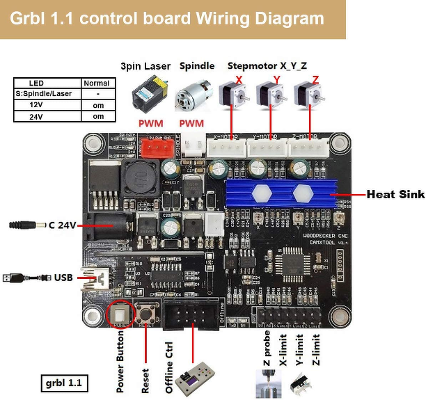

Megmértem a GRBL-t, ott 24 volt 1,2 kHz-es pwm jel van.
Sehol nem írtak ilyen hibát, bekötötték, működött, örültek.
A 24 V-os PWM-hez a 24 V-os jumper állás dukál. A bemeneten, ezek szerint, nincs más, csak egy ellenállás és egy LED, ami az optocsatolóban van. Ennek semmi köze a VCC-hez.
A nagyobb teljesítményű ellenállás nem fog füstölni, csak melegedni. Az elfűtött energia nem változik, csak jobban eloszlik a fizikailag is nagyobb méretű ellenálláson.

Ez már meg mondom őszintén nem is zavarna, csak azt nem értem, hogy mitől melegszik.
A converter se lehet rossz mert kipróbáltam egy másik zsír újjal és ugyan úgy melegszik az is, csak ott nem vártam meg, hogy kiforrassza magát az ellenállás.
1% és 10%-os kitöltéssel semmi meleg nincs, 50%-on már kezd melegedni, 100% kitöltéssel meg leforrassza magát az ellenállás.
Akkor is, ha a 2.7 kΩ-osra kapcsolsz át? Ott nem kellene.
Azért forrasztja ki magát, mert túl van terhelve. Azon a kis felületen nem tudja a keletkezett hőt elég gyorsan átadni a környezetének.
„Akkor is, ha a 2.7 kΩ-osra kapcsolsz át?”
Sajnos akkor is, viszont ha abba az állásba van akkor nem tudom a kimenetét beállítani a kitöltéssel arányosan.
Ha a 2,7kΩ-ra kapcsolok akkor 100% kitöltésen meg van a 10V a kimeneten, viszont ha lecsökkentem 50%-ra akkor 8V lesz.
Ellenben a 330Ω-nál ez szépen változik, 100%kitöltés ugye 10V, 50%-nál meg 5V.

(#) kendre256 válasza attika hozzászólására (») Jan 28, 2021 / 1
24V-on a 330Ohm-os ellenálláson 100%-os kitöltésnél 1,6W teljesítmény disszipálódik. Ezzel nem csoda, ha kiforrasztja magát. Ugyanekkor kb. 70 mA áram folyik ilyenkor az optocsatolón, ami nem indokolt! Egy optocsatoló ledjén -típustól függően- nem kellene 10-20 mA-nál nagyobbnak folynia. Ebből 24V bemenőfeszültségre még 20 mA esetén is kb. 1,2kOhmos ellenállás jön mi. Az ezen disszipált teljesítmény kb. 0,4W. A képen látott smd ellenállás még ekkora teljesítményű sincs.
Én azt próbálnám ki, hogy 24V-ra kapcsolnám a jumpert, a 2,7 kOhm-os ellenállást kicserélném egy 3 darabból sorba rakott 1,2 kOhmra (3 x 390 Ohm), és megnézném, hogyan működik. A 3 ellenállást még valószínűleg be is lehet az eredeti helyére forrasztani ("kapu szerűen", kettő függőlegesre állítva, a harmadikat pedig a kettő tetejére vízszintesen).
Nem kell ennyire túlvariálni. Az SMD ellenállást szedd ki és a helyét zárd rövidre. A PWM jellel köss sorba egy 820 Ω-os 2 W-os ellenállást és készen is vagy. Ekkora ellenállást úgy sem tudsz normálisan az SMD helyére forrasztani.

(#) attika hozzászólása Jan 29, 2021 /
Sikerült megoldani!
Találtam a lapon egy 5V-os PWM kimenetet, azt kötöttem be a modulba és nulla melegedés nélkül hibátlanul szabályoz.
Ami érdekes még a történetben, hogy a jumpert így is a 24V-os ágra kellett tennem, hogy szépen szabályozható legyen. (Nem teljesen értem, hogy miért)
Köszönöm mindenkinek aki hozzászólt a témához.

Ilyen a vezérlő, először a spindle/orsó motor kimenetére kötöttem a modult és működött is szépen 50%-os kitöltésig, ahogy felemeltem 100%-ra, elkezdett nagyon melegedni.
Most a laser kimenetére kötöttem és így lett jó.
Elméletileg mind a két kimenete PWM.
