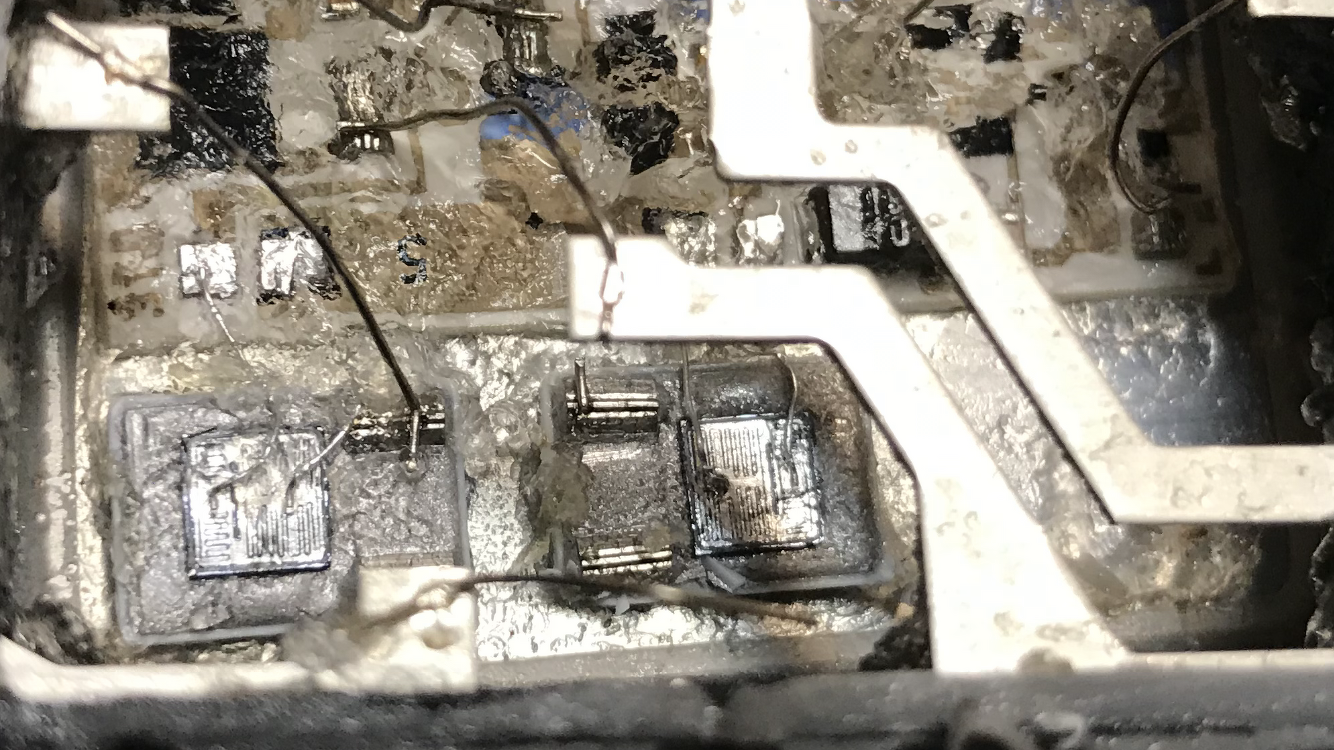

(#) Epu2 válasza levaitamas hozzászólására (») Jan 26, 2021 / 1
Ami oldhatja, festék hígító, az az alkatrészek feliratozását, festését is oldja. Mivel zselészerű, megpróbálhatod nagyon forró vízzel, csak hagyj időt a kiszáradásra. Ezek a kitöltő trutyik nem arra vannak kitalálva, hogy eltávolítsák.
(#) levaitamas válasza Epu2 hozzászólására (») Jan 26, 2021 /
Próbáltam nitrohígítóval, denaturált szesszel, körömlakk lemosóval, szintetikus hígítóval, féktisztítóval és lakkbenzinnel is. Egyik sem volt az igazi.
(#) Bakman válasza levaitamas hozzászólására (») Jan 26, 2021 / 1
Külföldi fórumokon minden mindegy alapon próbálkoztak vele több helyen is, megoldás nem született. Vagy csak egy vékony felső réteget tudtak tovább lágyítani vagy a fém részeket is megtámadta az adott vegyszer, vagy a gumi tömítéseket is megette az oldószer, esetleg előbbiek tetszőleges kombinációja lett az eredmény.
Csak akkor próbálkozz vele, ha van másik.
(#) pipi válasza levaitamas hozzászólására (») Jan 26, 2021 / 1
Szerintem szilikonos jellegű, semmi nem oldja, csak kapirgálni/vágni tudod
(#) levaitamas válasza Bakman hozzászólására (») Jan 26, 2021 /
Az esélytelenek nyugalmával próbálkozom, 70 darab mátyás az új modul. Egy Lada Níva-nál ez szerintem sok, gondoltam szétnézek benne.
(#) kendre256 válasza levaitamas hozzászólására (») Jan 26, 2021 / 1
Létezik szilikon eltávolító is, de csodát ne várj tőle, leginkább vékony szilikon réteg eltávolítására alkalmas.
Például
Néha meglepő dolgok oldanak valamit. "Egér ragasztót" például purhab eltávolító szenzációsan feloldotta a linóleumról, pedig azt hittük soha nem tudjuk felszedni.Kéznél volt, kipróbáltuk, sikerült!
(#) gtoth26 válasza proli007 hozzászólására (») Jan 26, 2021 /
Köszi a segítséget. Kapcsolási rajz mellékelve. Erősebbet azért gondoltam, mert úgy látszik T2 a gyengepontja, elégette R2-t, és egész éjszaka 16V-al töltötte az akksimat. Supressor diódát is kap, hogy még egyszer ilyen ne történhessen. Szóval emiatt gondoltam, hogy erősebb tranzisztort tennék bele.

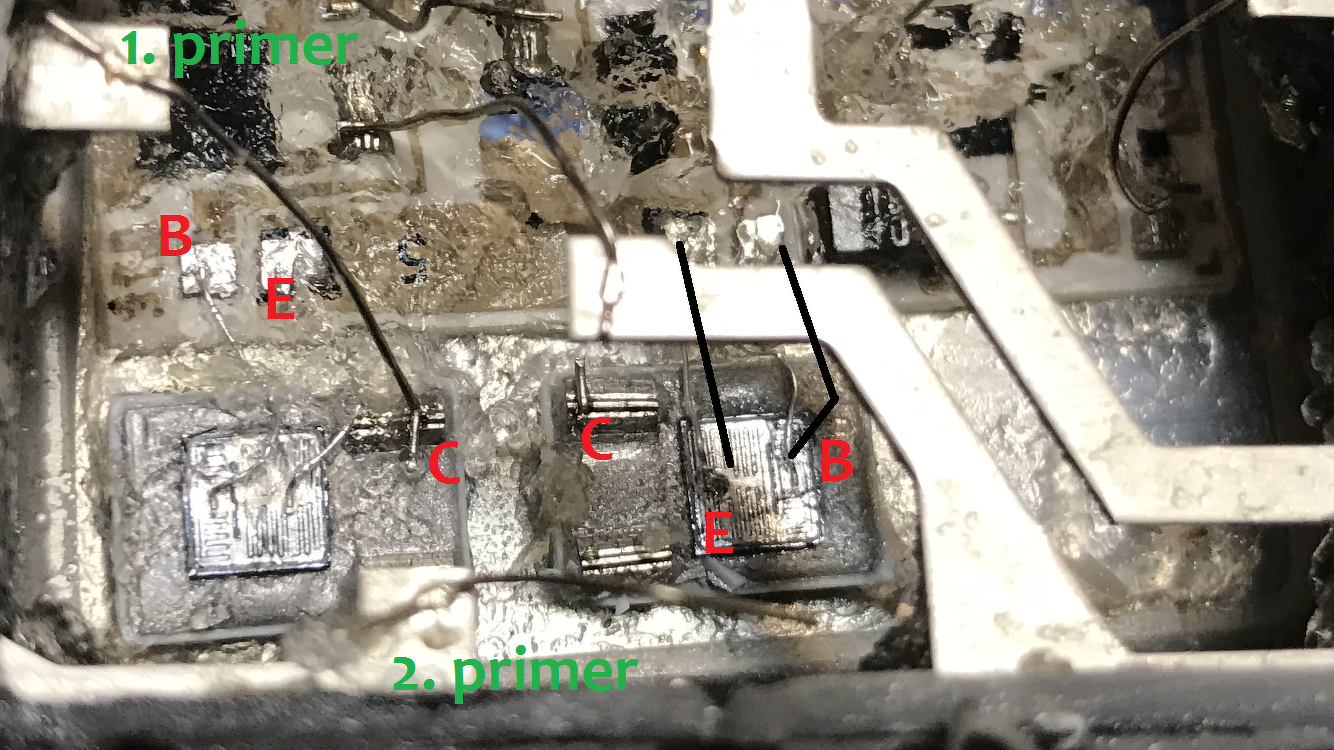

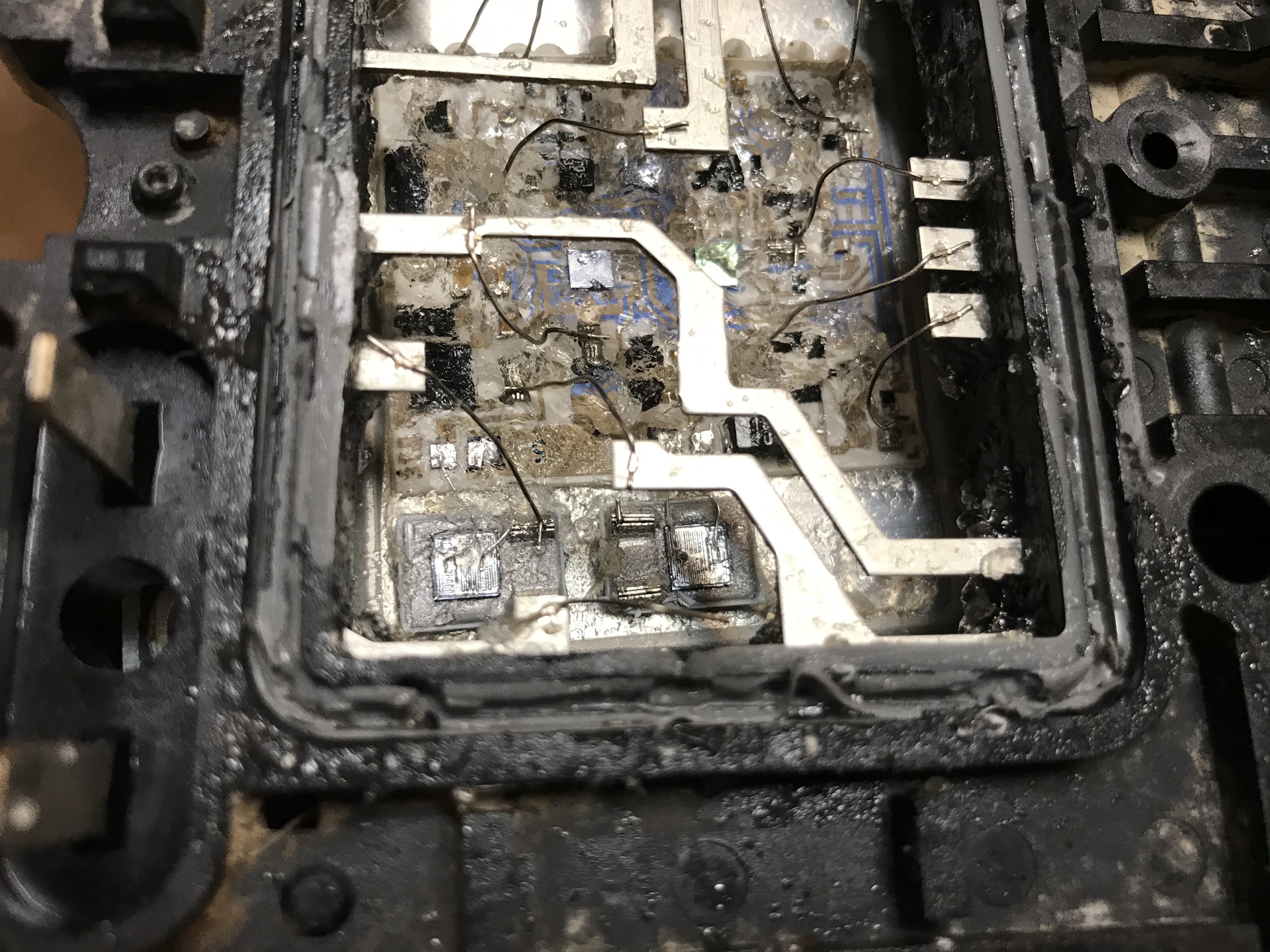

(#) levaitamas válasza kendre256 hozzászólására (») Jan 26, 2021 /
Elnézést kérek a többiektől, hogy a te hozzászólásodra válaszolok.
Sikerült valamennyire leszedni ezt a nyálat. Az alábbi alkatrész, gondolom egy teljesítmény tranzisztor lehet. Két trafós a gyújtás, a primerek fixen megkapják a 12V-ot, az elektronika kapcsolja feltételezésem szerint a negatívot. Az a tekercs, amelyik nem ad szikrár, ehhez a tranzisztorhoz csatlakozott, de jól láthatóan elégett a hozzá vezető szál.
Elképzelhető, hogy egy mezei tokozott tranzisztorral javítható?
Szerintem elég problémás lehet egy ilyen kapcsolásban alkatrészt helyettesíteni. Először is kérdés, hogy mi maga az alkatrész. Ránézésre lehet tranzisztor, IGBT, FET, de lehet mellé integrált ellenállás dióda, stb., ami nem látszik, mert a chipben van. Kapcsolási rajz egy ilyen hibrid belsejéről szinte biztosan nem elérhető. A következő kérdés az, hogyan csatlakoztatod a meglévő alkatrészekhez a tokozott tranzisztort? Egy ilyen hibrid áramkörben (ahogy látható is) nem forrasztott kötések vannak. Gyári körülmények között, ultrahanggal, egyéb hegesztési eljárásokkal szinte minden fémet egymáshoz tudnak hegeszteni, amiket forrasztani körülményes, vagy lehetetlen. Hely is kicsi benne, nehezítve azzal, hogy a jó hűtés miatt nagy a hőelvonás
Én nem kezdenék neki, valószínűleg sok kínlódás lenne vele, kétséges eredménnyel.
Az, hogy elégett benne egy vezeték, más hibát is jelez. Nem (volt) zárlatos az a trafó, amihez ez a tranzisztor csatlakozott?

(#) levaitamas válasza kendre256 hozzászólására (») Jan 27, 2021 /
Értem, köszönöm a válaszodat.
Trafókat mérve, hozzák a gyári értékeket. A modulhoz csatlakozó vezetékek nem szakadtak vagy zárlatosak. Csatlakozók tiszták.

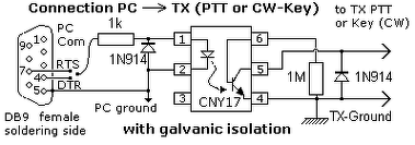

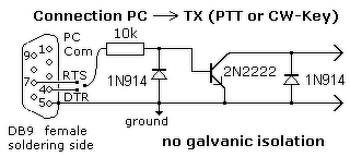

(#) Sanyesz5 hozzászólása Jan 27, 2021 /
Mellékeltem két képet, lényegében mindegyik ugyanaz csak az egyiken van galvanikus leválasztás.
Ez egy morse gyakorló programhoz készült, ami tudja azt a funkciót is hogy magát az adót vezérli,a billentyű helyére kell kötni a kis rajz alapján.
Akadt egy gondom, mivel soros port már nincs a gépemen rs232 konverterrel próbálkoztam, működik is viszont a DTR, RTS láb magas szinten van, és ahogy beütök egy billentyűt pont alacsonyra húzással jön ki a jel. Nem tudom a gyári eredeti soros porton is így van e, de akkor ebben az esetben a kis kapcsolások nem jók elvileg, nem kapcsol ha sípolás van hanem akkor szakít meg

(#) Bakman válasza Sanyesz5 hozzászólására (») Jan 27, 2021 /
Így, lásd melléklet.

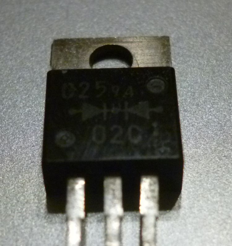

(#) Rosszmáj hozzászólása Jan 27, 2021 /
DC-DC konverterről akarok (illetve fogok) akkut tölteni. Viszont rájöttem, hogy a konverter "visszapofázik". Ha leveszem a betápot a konverterről, olyan 20mA áram folyik visszafelé az akkuból.
Olyan 3A a max töltőáram, ekkora diódám nincs, viszont van C25-öm. Ezt erre a célra fel tudom használni?
(#) Ódenka válasza Rosszmáj hozzászólására (») Jan 27, 2021 / 1
A két anódra teszel 1-1 Ohm 2W ellenállást és így párhuzamosítva használandó.
A dióda kettős hűtendő.
A hozzászólás módosítva: Jan 27, 2021
(#) Rosszmáj válasza Ódenka hozzászólására (») Jan 27, 2021 /
Szükséges mindkét ágát használni? Mert "áramilag" a fele is bőven elég, viszont ellenállásért el kell zarándokolni valahová.
A hűtés oké, van még hely a hűtőbordán, ami a konvertert hűti.
Semmi oka, hogy egyet ne lehetne használni, a másik dióda pihen...

(#) Gafly válasza Rosszmáj hozzászólására (») Jan 27, 2021 / 1
Ellenállást azt adok ajándékba.
(#) Rosszmáj válasza Gafly hozzászólására (») Jan 27, 2021 /
Kösz , de ezek szerint nem kell.
(#) Epu2 válasza Rosszmáj hozzászólására (») Jan 27, 2021 /
Nem kell ellenállás. Simán párhuzamosan. 2×15A-es diódapárost használok great-ben és 40 A-t lazán viszik, persze hűtve.

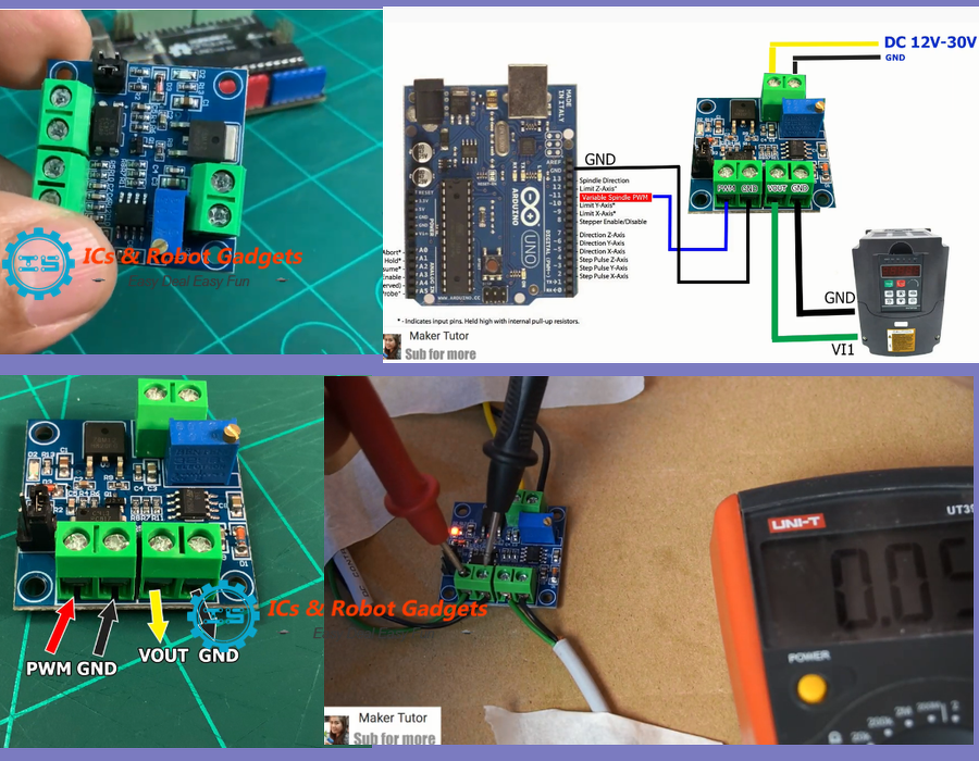

(#) attika hozzászólása Jan 28, 2021 /
Van egy olyan PWM to Voltage converterem ami a csatolt képen is látszik, annyi különbséggel, hogy nem uno vezérli hanem egy GRBL vezérlő.
Ha külön tápegységről táplálom a covertert akkor tökéletesen működik, viszont ha ugyan az a tápja mint a vezérlőnek, akkor elég erőteljesen melegszik a converter, és nem is adja le a kimenetén a kitöltéssel arányosan a feszültséget.
Teljesen független tápegységgel 50%-os kitöltésnél 5V feszültséget mérek a kimenetén, tehát tökéletesen működik.
Hogy tudnám a kettőt úgy szétválasztani, hogy nem kelljen külön tápegységet használjak?
(#) Bakman válasza attika hozzászólására (») Jan 28, 2021 /
Ott lehet a gond, hogy a GRBL vezérlő GND pontja és a PWM GND pontja valamiért eltér egymástól, így a két GND pont között folyik áram. Hasonló lehet a felépítése, mint itt látható: Bővebben: Link.
